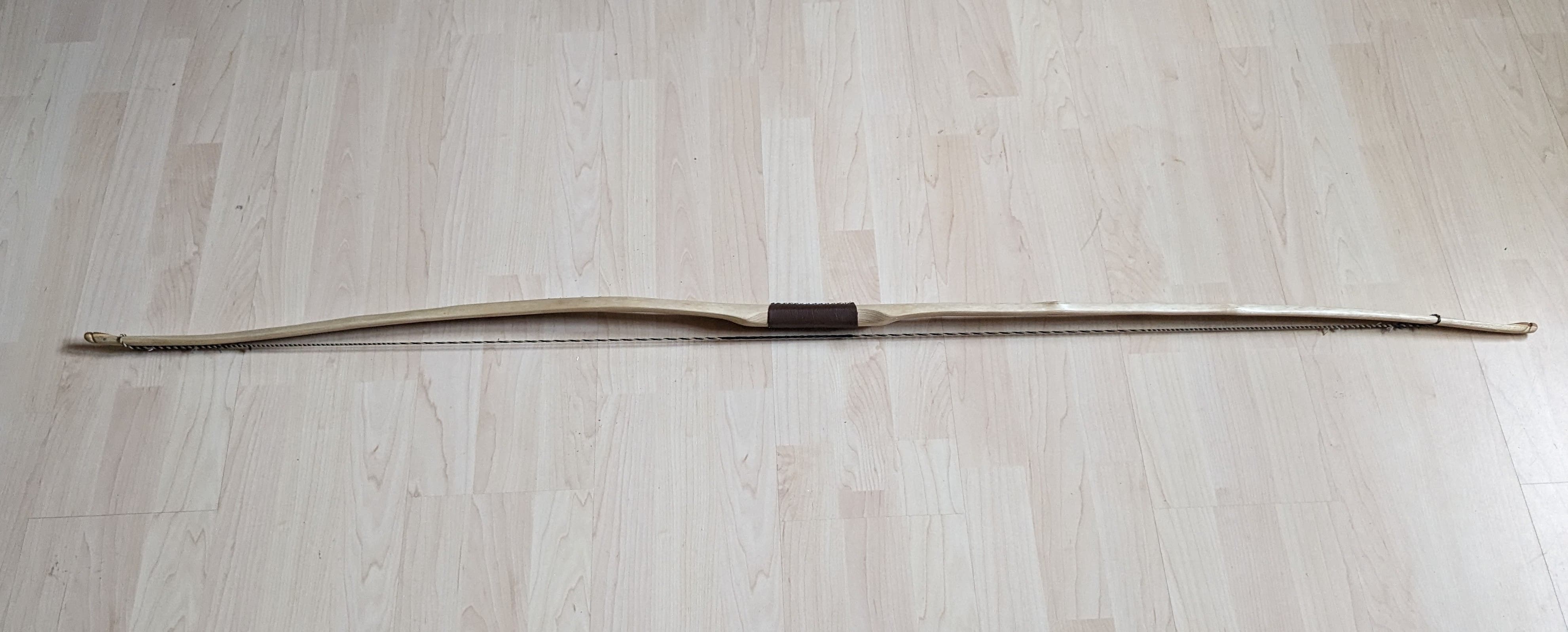

Bergulme 38#@27"
Beitrag von Eichsfelder »

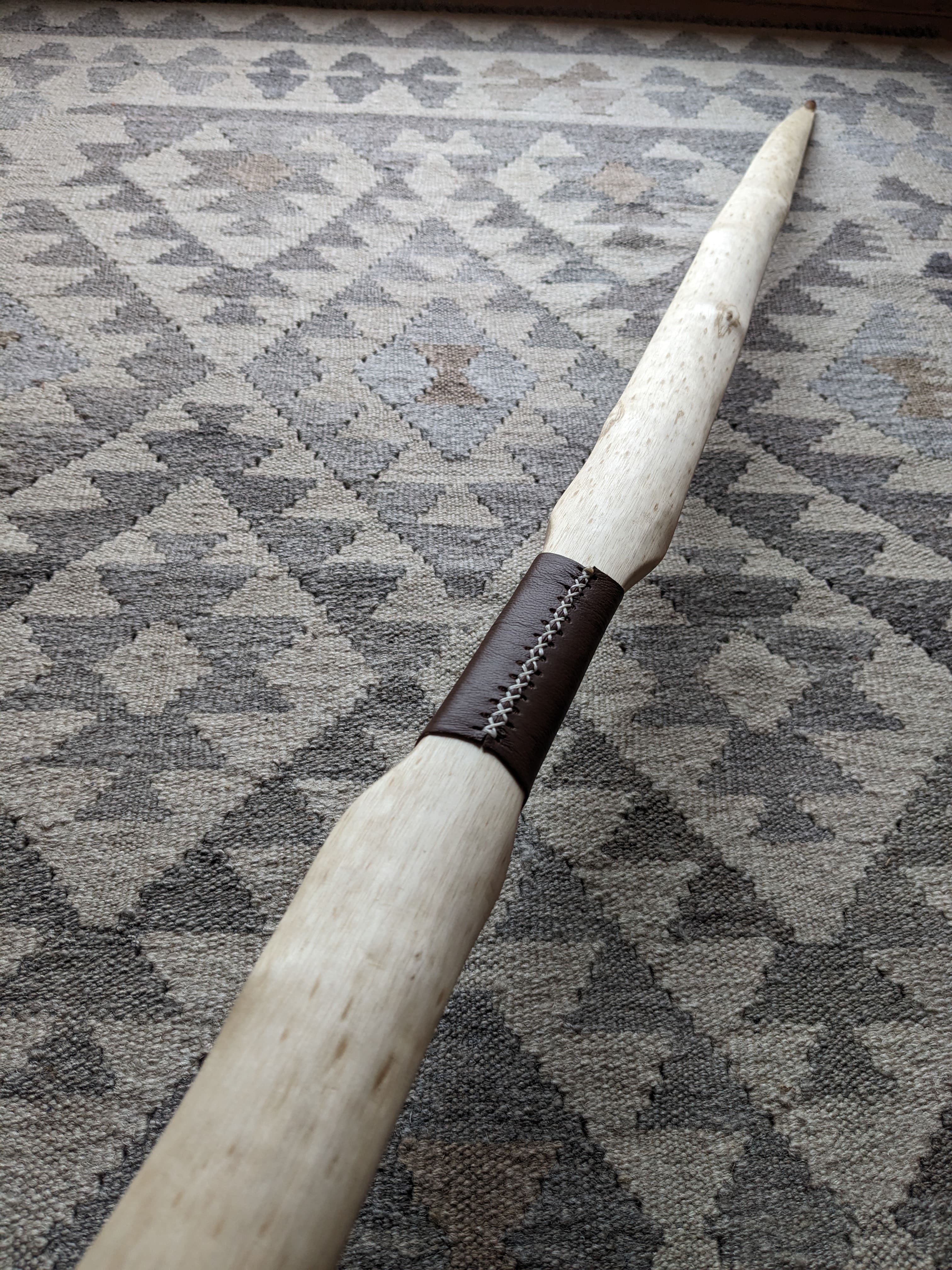

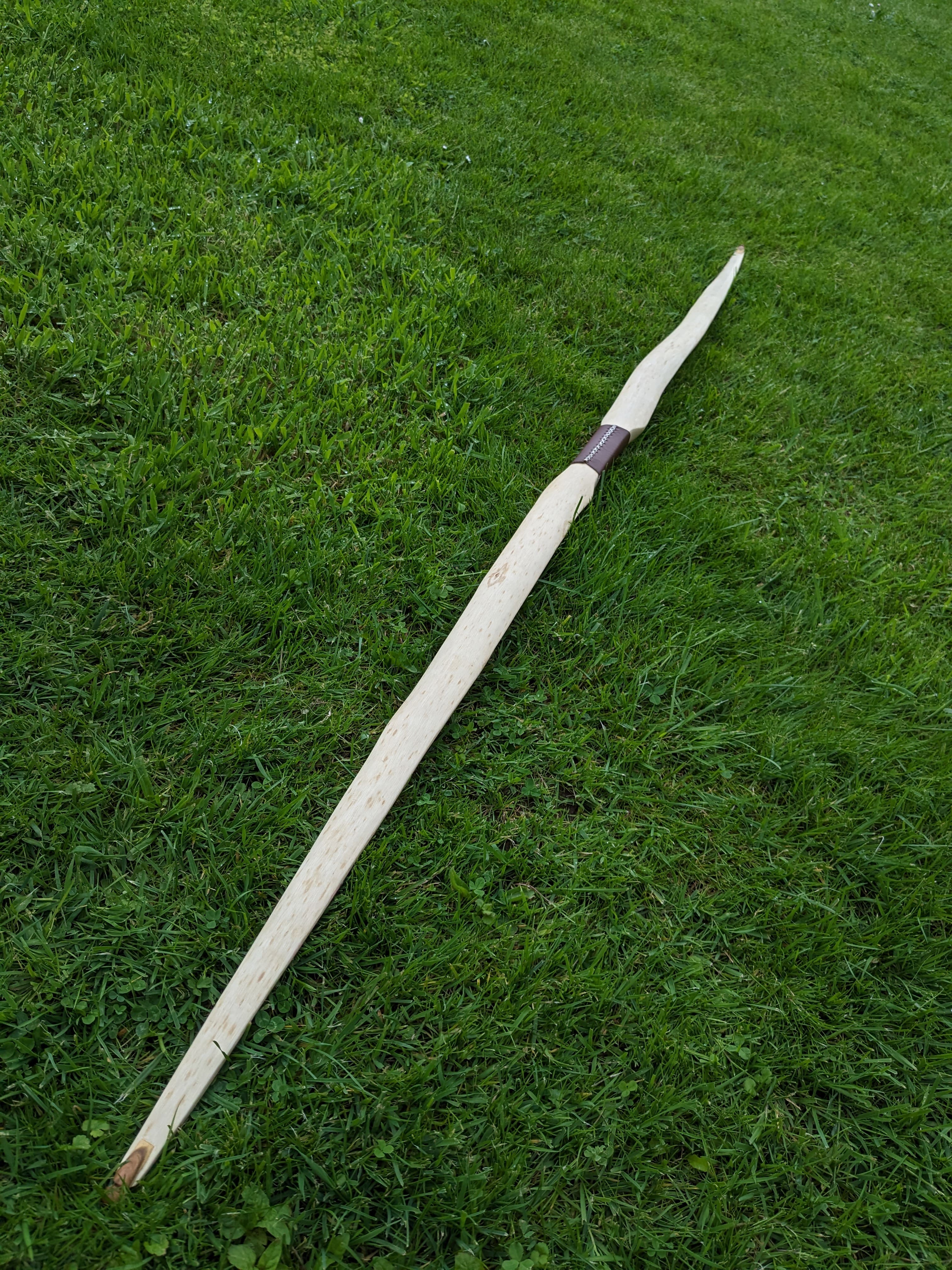

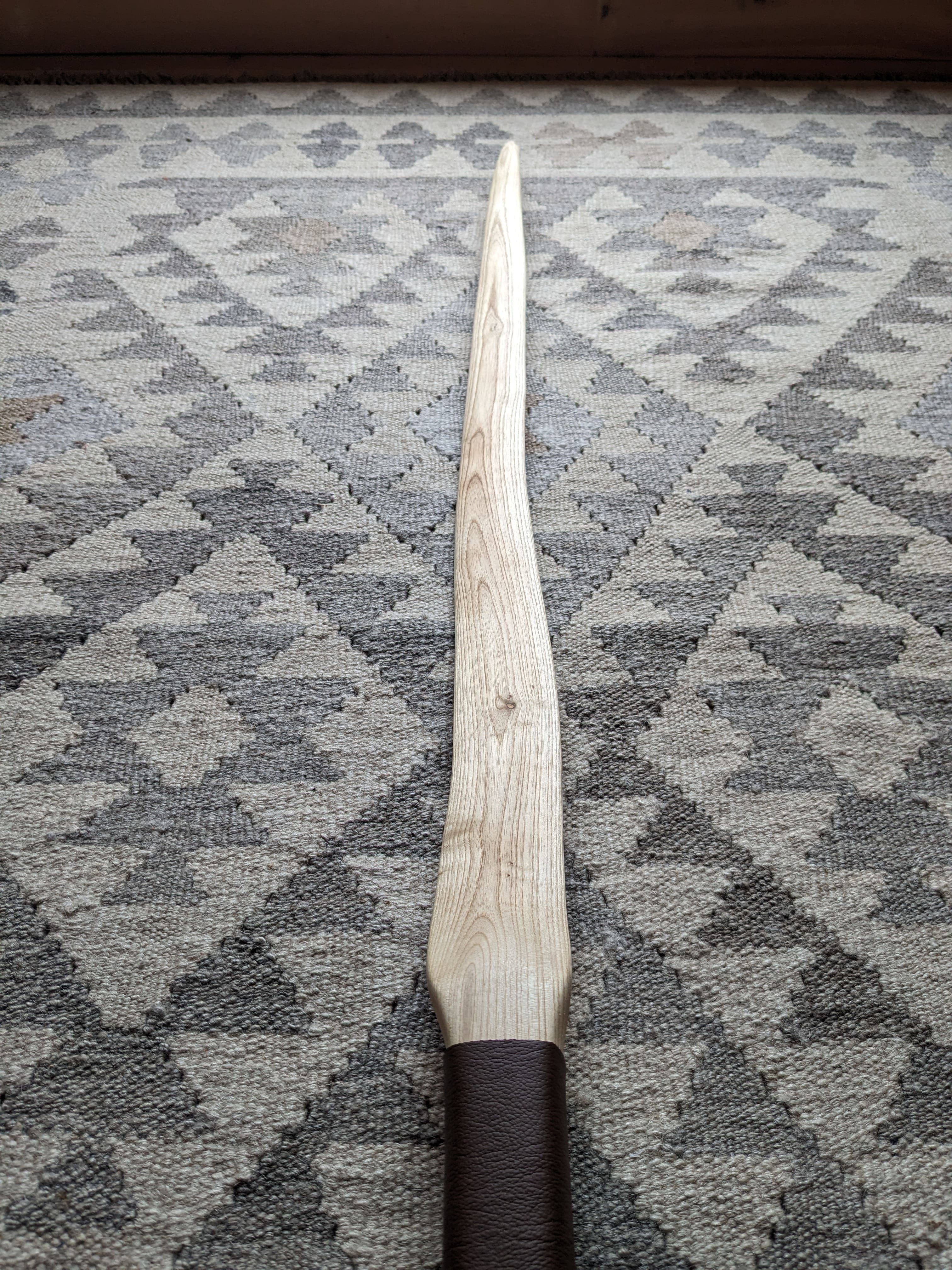

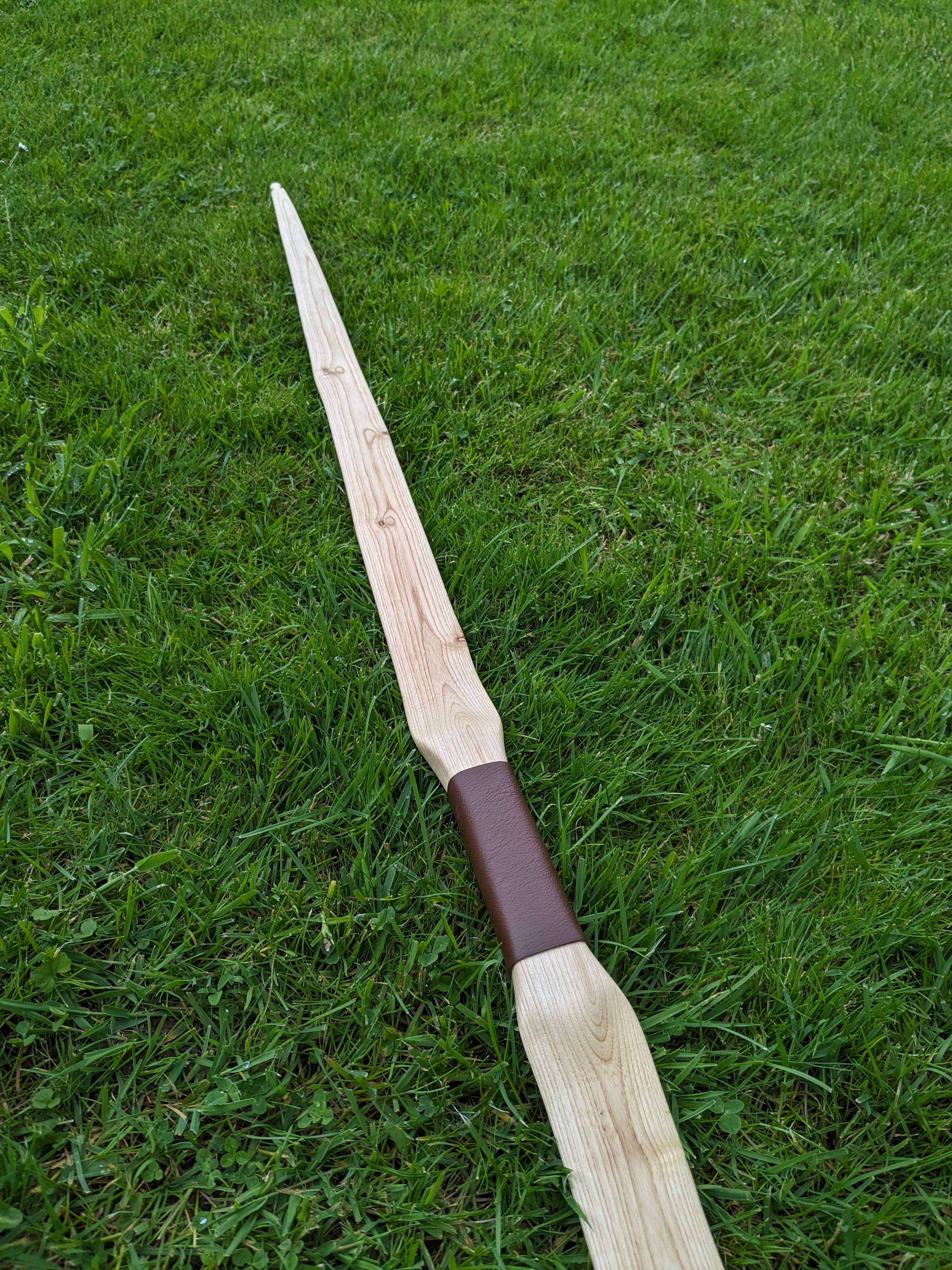

Vor einiger Zeit hatte ich zu dem Stück schon mal ein Thema im Unterforum Bogenbau:
https://fletchers-corner.de/viewtopic.php?f=15&t=33460

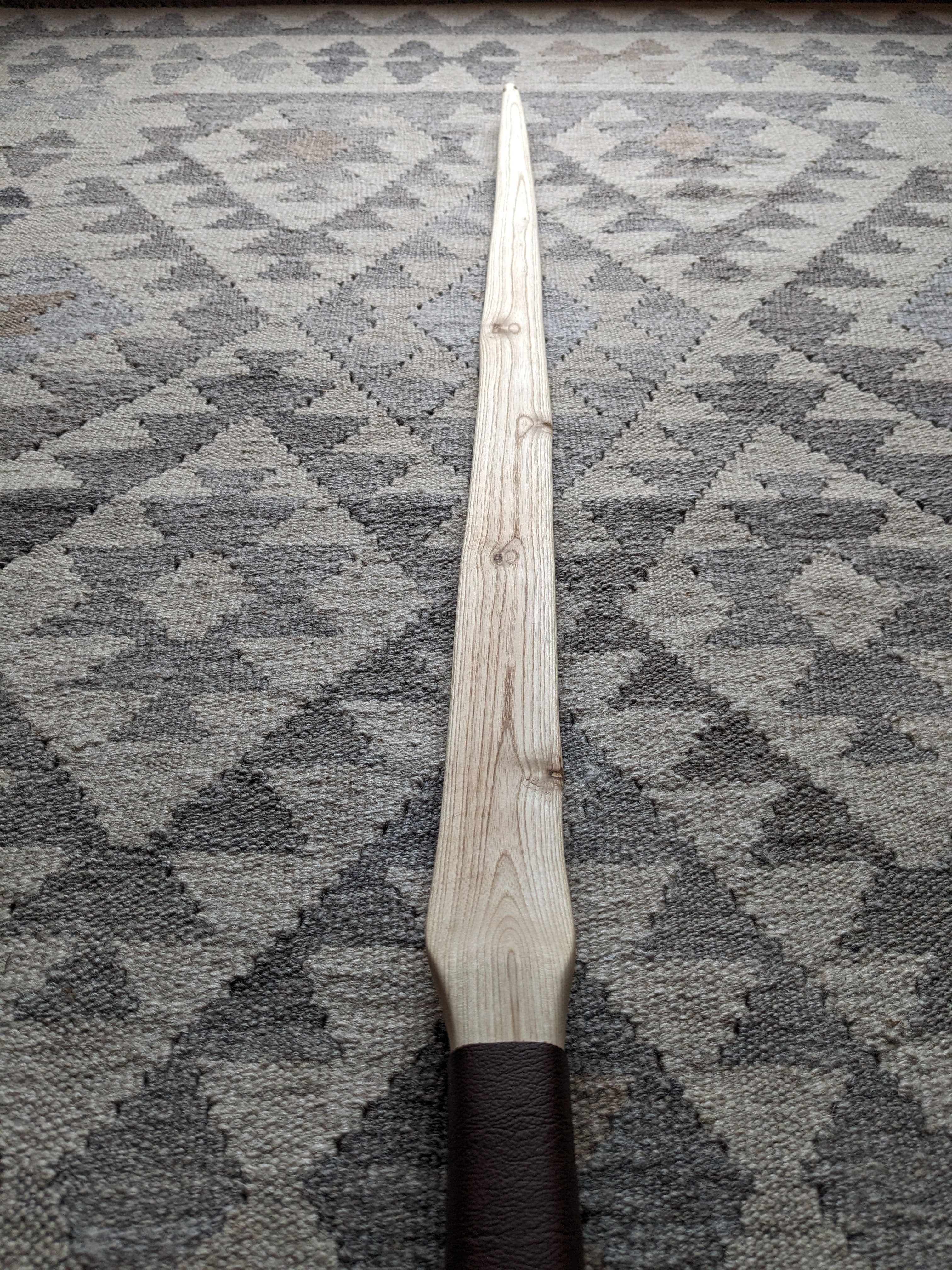

Diese junge Bergulme war wurzelseitig verfault und lag damals wohl schon einige Wochen im Nassen Laub. Demnach hatte es sich im Holz an ein-zwei Stellen bereit ein Pilz gemütlich gemacht und ich musste 7 Jahresringe abtragen.

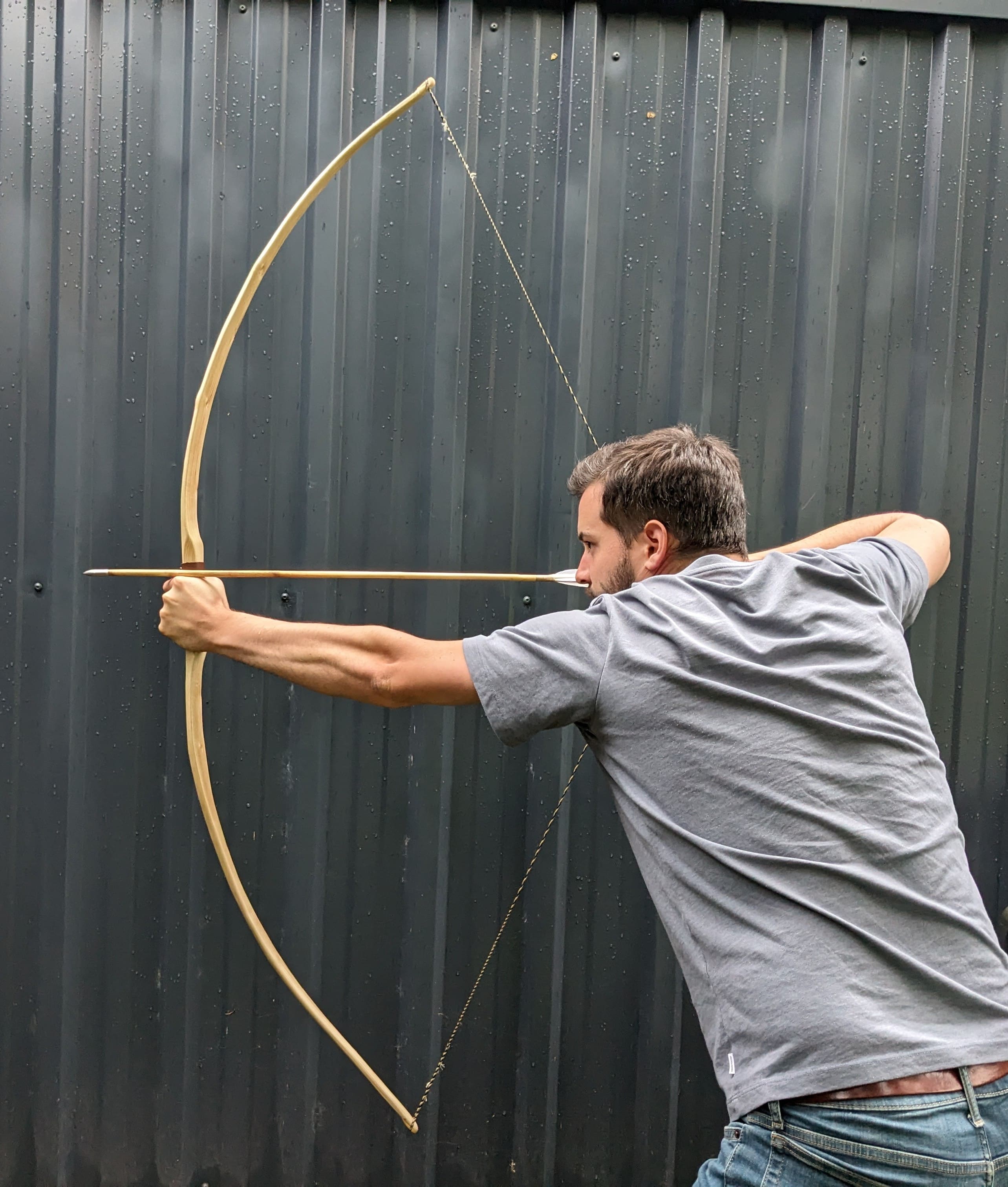

Gerade war der Stamm auch nicht, demnach weist der Bogen im unteren WA einen Schlenker auf, der mir das Tillern etwas erschwert hat.
Holz: Bergulme
Zuggewicht: 38#@27" (AMO)
Länge: 160 cm
Gewicht: 476 g
Wurfarme mit HLP getempert

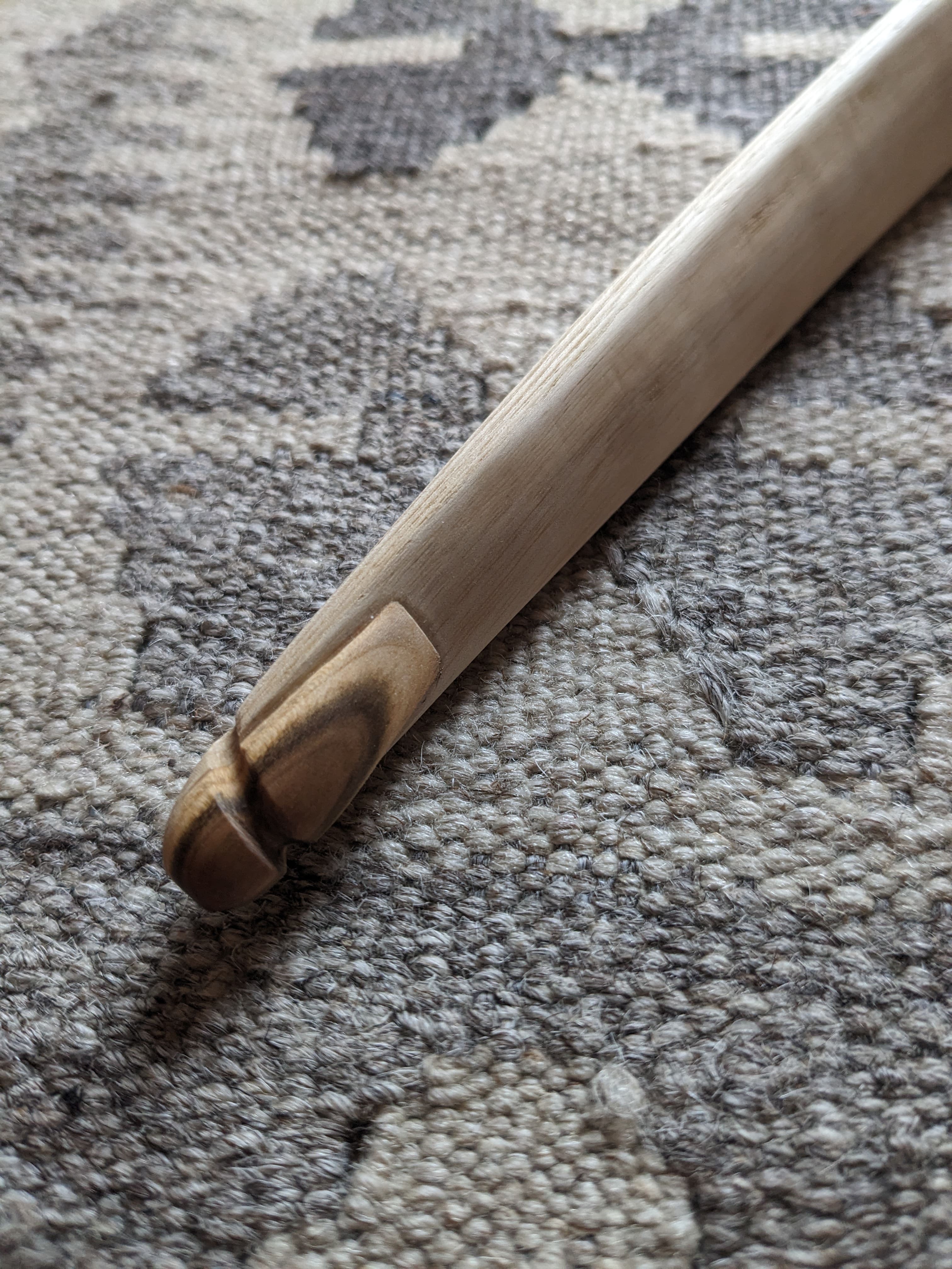

Tips: Overlays aus Zwetschge
Griff: Leder
Beiträge: 3684
Hat gedankt: 154 Mal
Hat Dank erhalten: 38 Mal
Re: Bergulme 38#@27"
Gelungenes Handwerk. Meinen Glückwunsch dazu.
Beiträge: 6340
Hat gedankt: 165 Mal
Hat Dank erhalten: 254 Mal
Sehr schön, ich mag Ulme-Bogen - die Tip-Overlays hätte es nicht gebraucht.
Warum nur 27" Auszug, da geht ja noch deutlich mehr? Oder ist das dein bevorzugter Auszug?
Beiträge: 8117
Hat gedankt: 496 Mal
Hat Dank erhalten: 83 Mal
An der Zwetschge Splintholz dran zu lassen sieht farblich cool aus, muss ich mir merken, 😊
ich habe bisher immer nur das Kernholz dafür genommen...
Danke fürs Zeigen! 🙏
Liebe Grüße benzi
Eichsfelder
Beiträge: 72
Registriert: 15.02.2023, 18:38
Vielen Dank für's Feedback. :)
Neumi hat geschrieben: 28.05.2024, 18:54 die Tip-Overlays hätte es nicht gebraucht.
Nein, das stimmt. Ich wollte es einfach gern mal ausprobieren, da ich die Tips bisher noch nie zuvor mit Overlays versehen habe.
Neumi hat geschrieben: 28.05.2024, 18:54 Warum nur 27" Auszug, da geht ja noch deutlich mehr?
Das ist tatsächlich mein bevorzugter Auszug.
benzi hat geschrieben: 28.05.2024, 21:49 ich habe bisher immer nur das Kernholz dafür genommen...
Das ist auch echt spontan entstanden. Ich wollte zum Üben erstmal Holz benutzen und da bot sich mein Stück Zwetschge an.
Der Farbübergang ist schön - probier das mal aus!
VG
Rotzeklotz
Beiträge: 1777
Beitrag von Rotzeklotz »
Gut geworden! Ich hoffe, die Overlays halten, mir hats die schon öfter mit liegenden Ringen abrissen (seitdem lass ich das) - optisch gefallen tun sie mir aber.
Beiträge: 1626
Hat gedankt: 52 Mal
Hat Dank erhalten: 103 Mal
Gefällt mir auch gut. Die Overlays erzeugen einen schönen Farbübergang. Und der Tiller gefällt mir auch 😉
