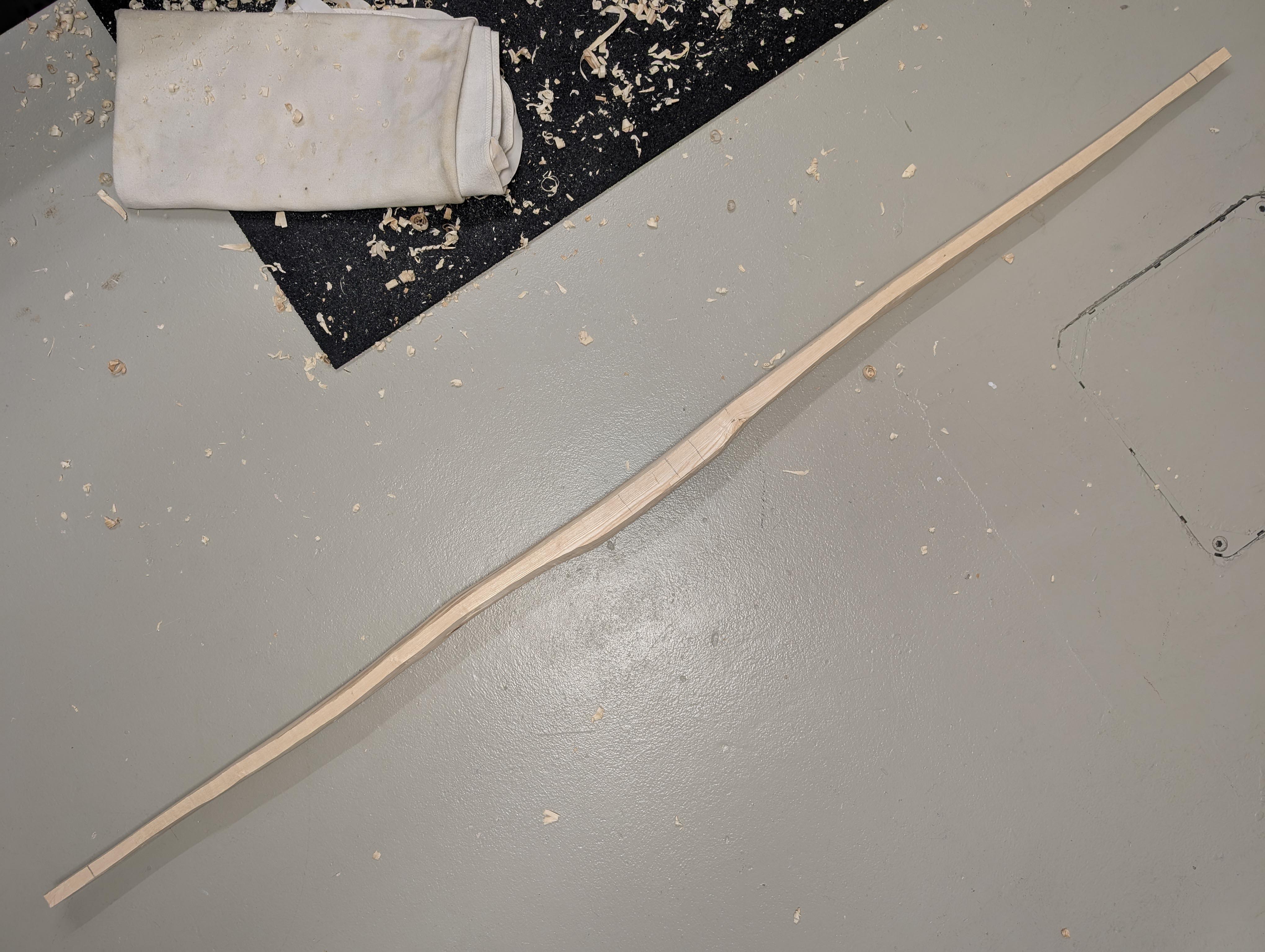

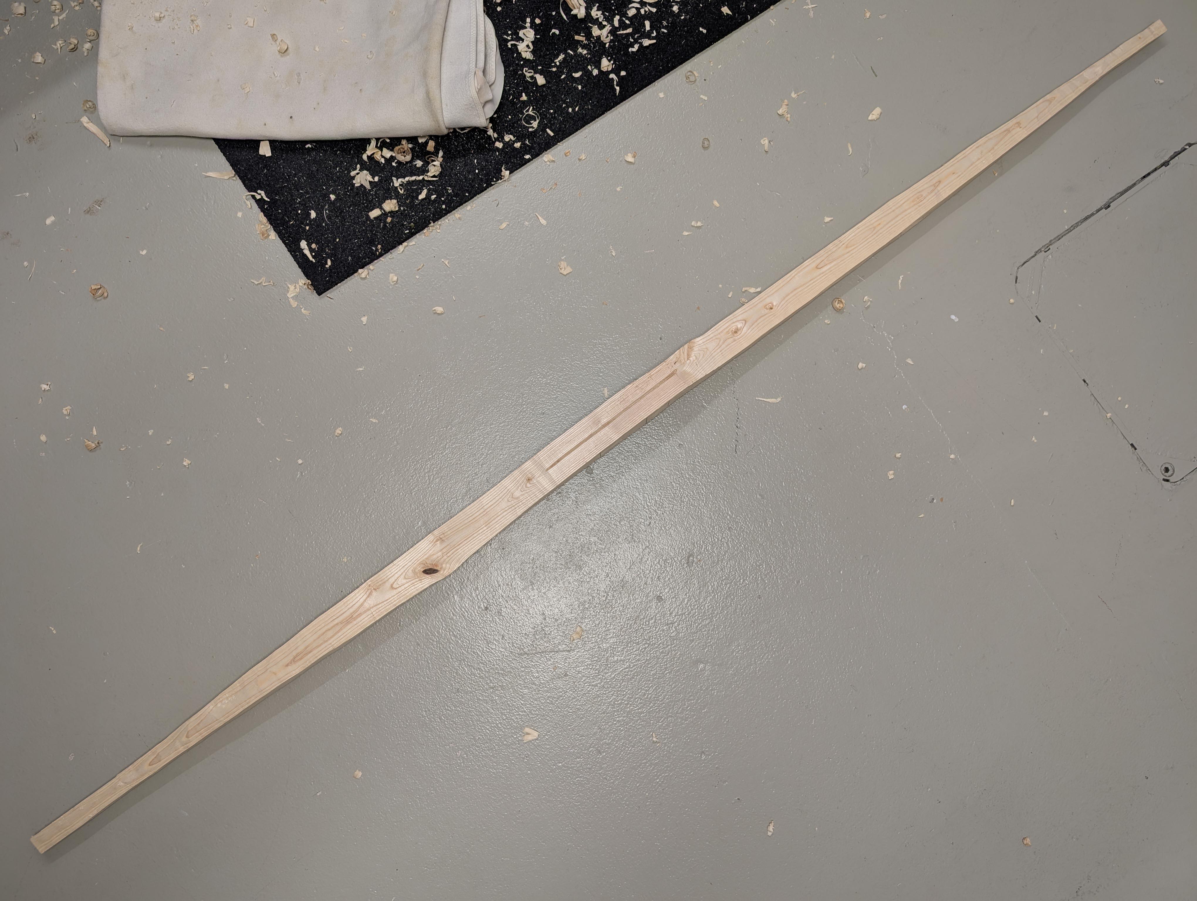

Inzwischen hatte ich die Möglichkeit etwas weiter zu arbeiten. Im wesentlichen folge ich dem Design des American Flat Bow, der dem Holmegaard Design ja nicht unähnlich ist.
Vom Rücken habe ich einige Jahresringe abgenommen, die wurmstichig und mangelhaft gewachsen waren. Leider ist ein einziges Löchlein (1 mm tief) übrig geblieben, von dem aus Verfärbungen strahlförmig ausgehen. Das sah ich aber erst, als ich schon 2/3 fertig war :-(
Auf dem Foto des Querschnitts habe ich das aktuell gewählte Jahresring-Fenster rot markiert.
Etwas Sorgen macht mir ein Ast, dessen genaue Lage erst beim Zurechtschneides des Rohlings sichtbar wurde. Dieser lässt den unteren WA auf einer Seite ziemlich dünn werden. Ich wollte den WA an dieser stelle etwas breiter lassen.
Ich habe mich entschieden den Bogen so zu designen, dass eine standard 68" Dacron Sehne (für 72" Bögen) passt, da ich aktuell nicht motiviert bin eigene Sehnen zu flechten. Als Nockenabstand habe ich 183 cm errechnet.
Da ich damit rechne, dass mir das Teil absehbar um die Ohren fliegt, habe ich mir schon einen neuen Stave (Haselnuss) besorgt, der nun halbiert und entrindet im Schuppen trocknet. Ich möchte an dem Eschenbogen trotzdem weiterarbeiten, um die Bearbeitungstechniken zu erlernen.
Frage in die Runde: Lohnt es sich auf den orange gestrichelten Jahresring herunter zu arbeiten? Dieser ist jedoch deutlich schwächer als der aktuelle und die Rückenschicht über dem Ast würde noch dünner werden.

Rücken mit freigelegtem Jahresring
Bauch grob vorgearbeitet, bisher nicht getillert
rechte Seite
etwas wellig, insbesondere am Ast
linke Seite
hier ist leider noch ein Wurmloch mit strahlförmiger Verfärbung im aktuellen Rücken
Der Rücken ist um den Ast herum stark ausgeformt
am Bauch tritt der Ast heraus
viel Materialstärke bleibt auf dieser Seite nicht mehr
