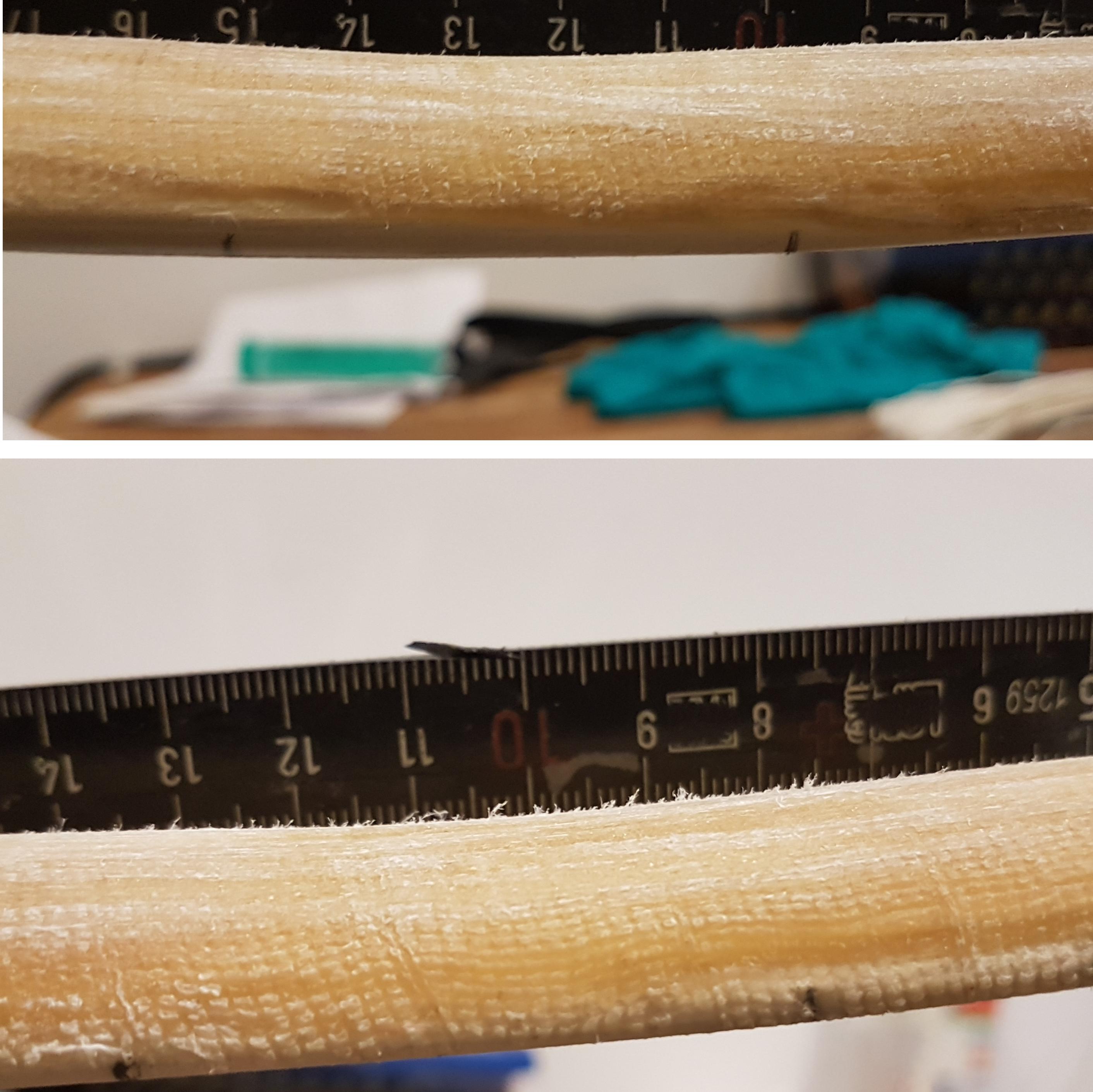

Bogen 01 kurz: Heute wurden die mittleren 42 cm nachgearbeitet. Die Sehnenlage hate für meinen Geschmack zuviele Beule auf dem Rücken, deswegen wurden diese weggeschnitten und -geschliffen. Außerdem gab es an jedem WA in etwa an der gleichen Position eine 45 mm lange, deutlich dünnere Stelle als am Rest der Wurfarme. Für diese Stellen habe ich eine Rückensehne nur gehämmert und nicht zerfleddert und als Füllmasse aufgeklebt. Darüber kam dann eine finale Sehnenlage. Mehr Sehnen gibt es jetzt nicht mehr, die Zeit wird sonst zu knapp. Ich will dieses Jahr unbedingt schießbare Bogen in der vorgegebenen Zeit fertig bekommen.
Rücken bearbeitet und geschliffen. Die Sehnen dieses mal feiner gearbeitet.
die beiden dünneren Stellen
die Sehnen wässern, hier sieht man die kleinen Patches
die zusätzlichen Sehnen aufgeklebt (ich hatte noch Leim vom letzten kleben, geliert kalt gestellt)
wieder mit Hosengummi gegenläufig gewickelt
gleiches Prozedere wie vor - Luft druff im kühlen Nebenraum
