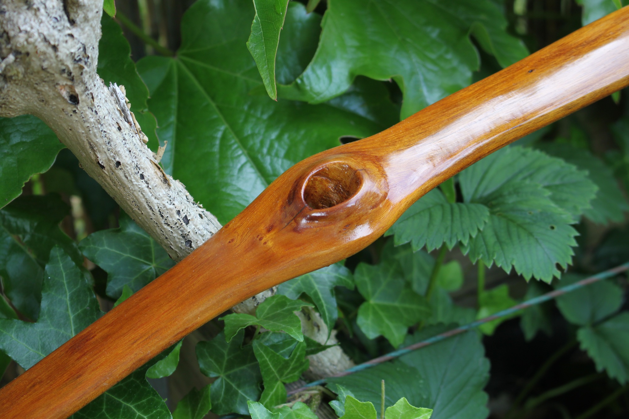

Nebenbei meine Astlochpremiere.

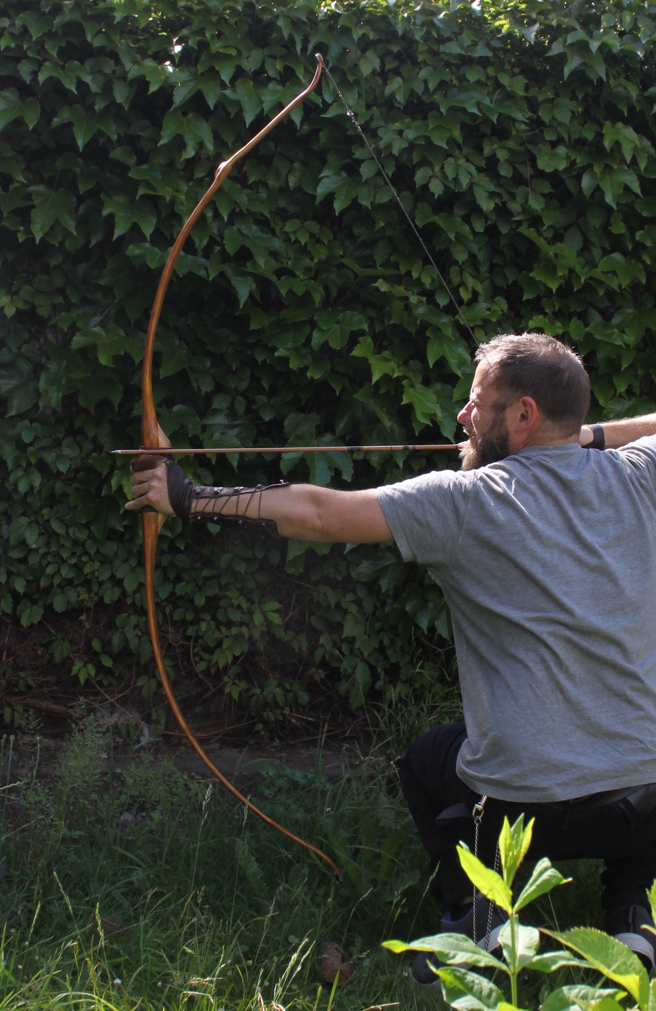

So sieht das Dingen aus:

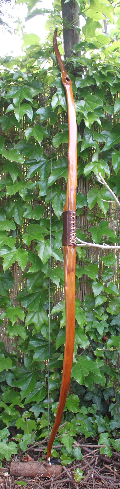

etwa 30'' Auszug
etwa 30'' Auszug
Balance der Wurfarme musste nach dem Einschießen nochmal korrigiert werden. Dank des höher gebogenen Minirecurves am oberen WA finde ich es gar nicht so einfach die WA Balance zu beurteilen. Glaube aber es passt so. Diese Wocheende geht er auf 3D Turnier. Bin gespannt was der Kumpel der ihn schießen wird berichtet (und ob er es aufs Treppchen schafft).

Die (steife) Stelle im oberen WA hast Du selbst schon angesprochen. Für mich könnt er da etwas weicher biegen, aber Du wirst das schon nach Gespür richtig gemacht haben.
Ich wünsch Dir, dass der Bogen viele Schüsse hält, besonders, dass der Riss am Astloch so stabil bleibt. Sonst wickeln, aber normalerweise sollte mit Epoxy nichts mehr passieren.

Der obere WA könnte ev etwas mehr biegen, ist aber schwierig zu beurteilen, wenn der Pfeil sauber rausgeht, dann passt es.
Öhmmmm welche Stelle meinst du jetzt genau? ;D
Der Riss ist früh im Tillern aufgegangen, gefüllt, seitdem auch am Astloch Holz abgenommen. Gehe auch davon aus, dass er so bleibt.

Das Astauge sieht auch urig aus, war bestimmt ein Ar*** voll Arbeit da alles rauszukratzen ;)
Ich hoff für dich dass der Längsriss sich ned ausweitet. Aber kannst ja zur Sicherheit noch 2 Wicklungen ansetzen.

Den Bereich meinte ich, kann täuschen.
Hatte Glück, das hatte jemand vor mir schon ausgepopelt. ;)
Haitha hat geschrieben: 03.06.2025, 09:48 Den Bereich meinte ich, kann täuschen.
Ja, sehe was du meinst, da ist aber auch ne kleine reflexe Welle im Holz. Generell oberer WA einfach realtiv anspruchsvoll zu tillern.

Ich habe die kleine Welle im entspannten Zustand gesehen.
