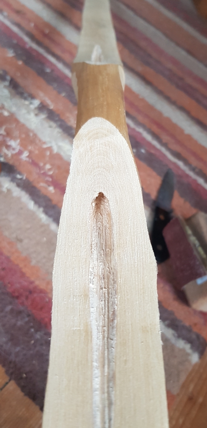

Ich arbeite gerade an meinem zweiten Holunderbogen...der erste mit dem Markkanal im Griff... die Frage ist nun, wie schmal kann ich den Griff mit dem Loch machen? Kann ich bei einem Zuggewicht von ca 40# ein normales Maß von ca 25mm mit einem Markkanal von 10mm beibehalten?

Leim doch nen Dübel rein. Wenn du die Optik mit Loch im Fade beibehalten willst dann nur solang wie den Griff und dann reinschieben.

Servus, das geht schon, der Griffbereich biegt ja nicht mit.

Ich hab vor kurzem einen Holunder Bogen fertig gemacht bei dem der Mark-Kanal auch im Griff ist. Ich hatte den aber zum trocknen aufgesägt und dann ein Stück Osage eingeklebt. Der Mark-Kanal ist ca 12mm im Durchmesser und der Griff (nicht mitbiegend) ca 2,6 bis 2,7 cm breit.
Der Bogen hat um die 40# und macht im Griff keine Probleme.

An einen Dübel hatte ich natürlich schon gedacht, die Idee ihn zu versenken ist super! 👍🙏
@Doughal
Sieht toll aus! 👍
Ist das osage so geformt, dass das Loch durchgeht?

benzi hat geschrieben: 29.05.2025, 09:42 Ist das osage so geformt, dass das Loch durchgeht?
Das Loch ist so wie im ursprünglichen Durchmesser. Das Osage Stück wurde als Keil eingesetzt.

Der Bogen hat 40# und schon mehr als hundert Pfeile hinter sich, mir gefällt es halt ohne kleben besser.

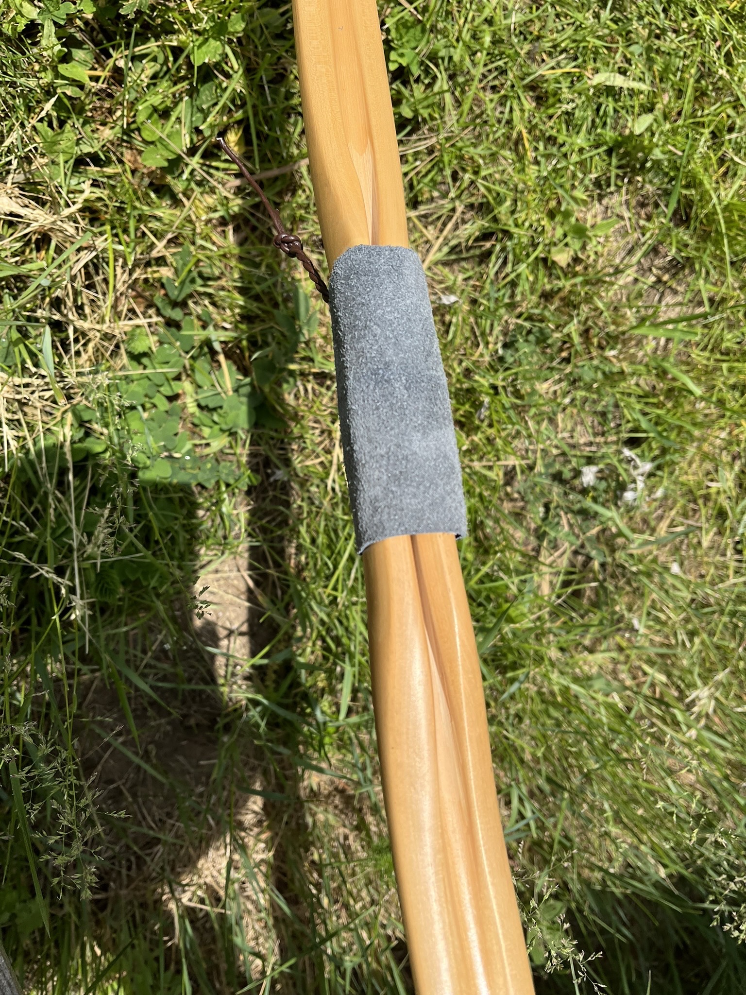

Danke für Eure Hilfe....hier das Ergebnis....

benzi hat geschrieben: 29.06.2025, 15:31 hier das Ergebnis....
Das sieht wirklich gut aus. Gratuliere.

Also ohne alles?

Gefällt mir optisch auch sehr gut,
die Kanten sind mir noch etwas zu eckig.

Indie12 hat geschrieben: 04.07.2025, 22:37 Also ohne alles?
Bezog sich auf die vorangegangene Diskussion. Hast du den Markkanal jetzt einfach offen gelassen?
Ich find auch dass die Kanten etwas scharf sind, auch am Markkanal.

Ja, nur Mark rausgepopelt.....

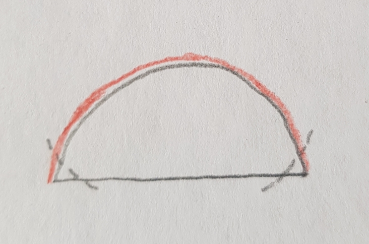

Mein Problem beim Kanten stärker runden waren zwei...
Bei dem umgedrehten D-Profil verändert sich das Breitenprofil beim stärkeren Runden sofort mit, was sich sowohl optisch als auch beim tiller, negativ ausgewirkt hätte....und ich hätte die Rohhaut an der Kante entfernt und da wollte ich sie gerne haben....
