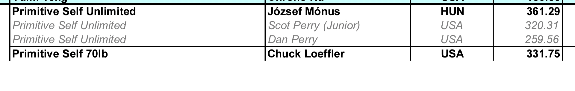

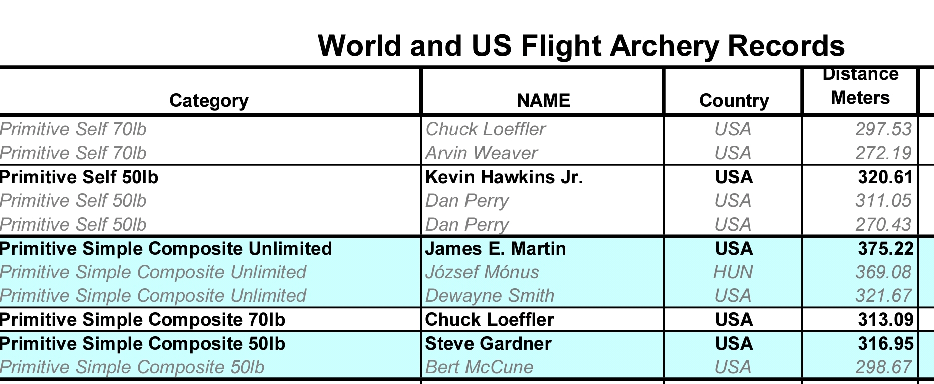

Hier mal Auszüge aus der Rekordliste von 2024

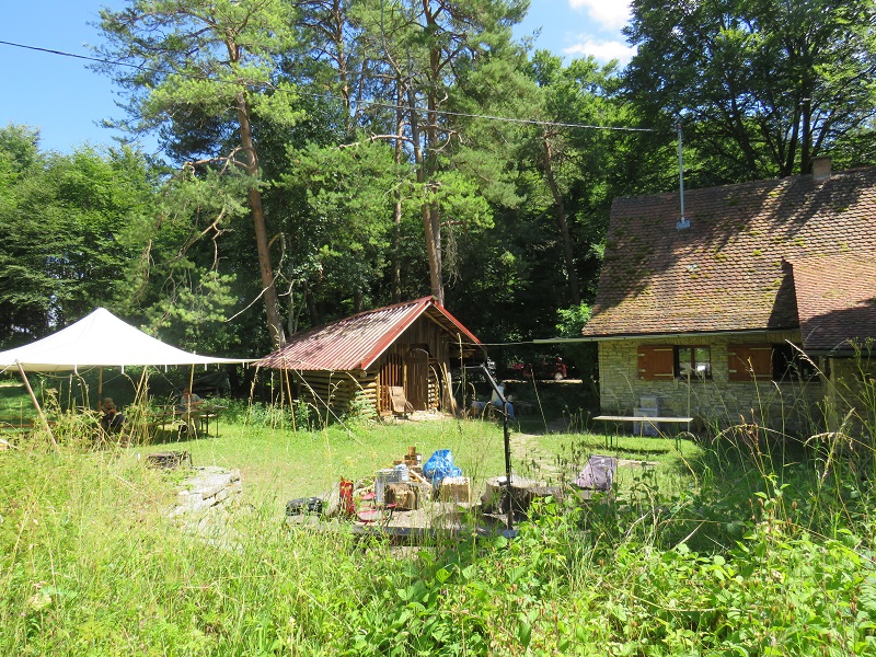

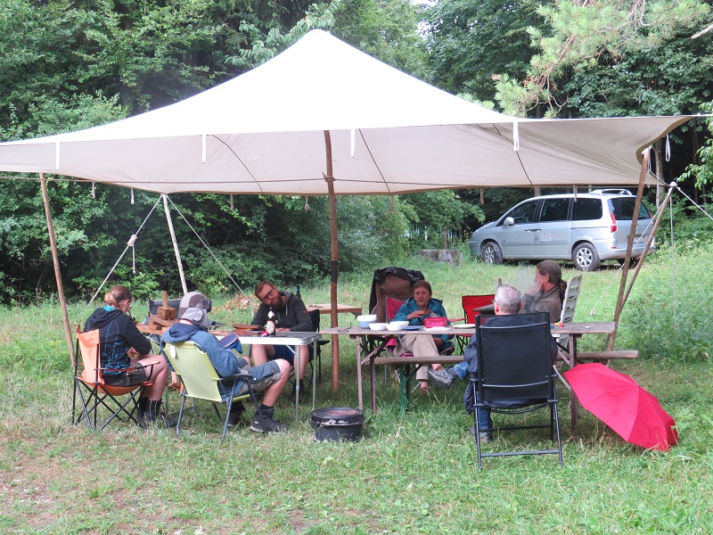

Ich hab da noch was:
Inge
Inge
Grillen
Grillen
so große Schnitzel gabs
Dominik seine Portion
Frühstück
Frühstück
Salat, dank an Fa´l Gran

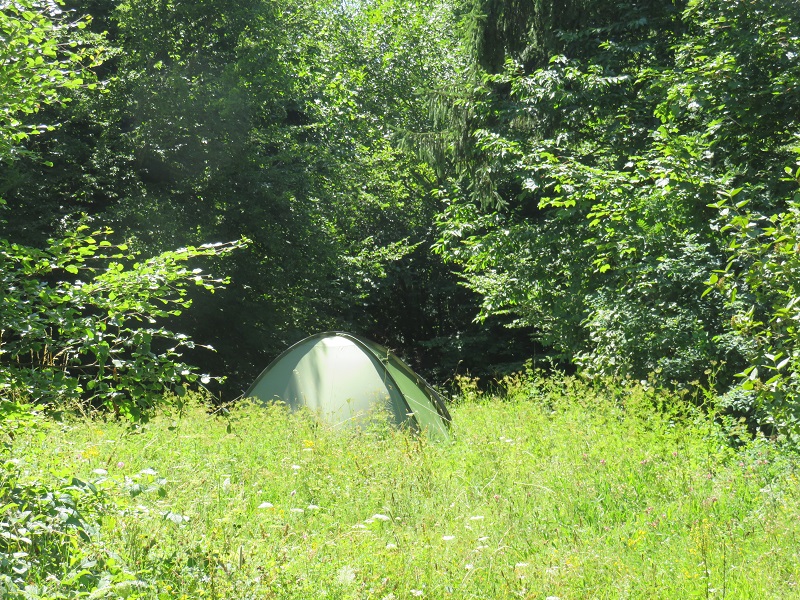

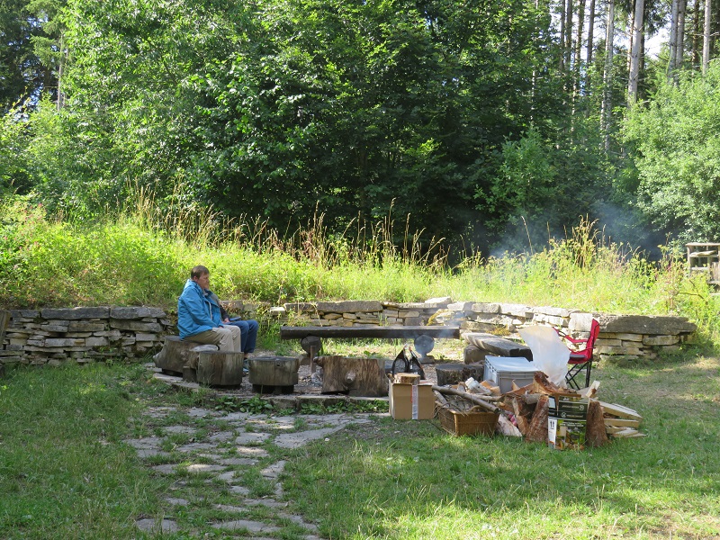

Lagerplatz
Lagerplatz
Lagerplatz
Lagerplatz
Schlafplatz
Schlafplatz
viel Holz
viel Holz
wie geil
wie geil
so gehts kaputt
so gehts kaputt
Reste entsorgen
Reste entsorgen
Fachgespräch
Fachgespräch
eifrig
eifrig

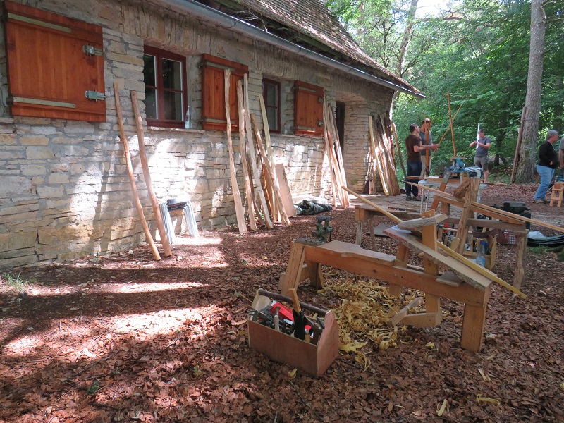

Grundausrüstung: Schnitzbock, Rohling, Schabhobel, Ziehklinge, Bier
auch Holz
auch Holz
Basti
Basti
sogar mit Fangnetz
sogar mit Fangnetz
Yorkrunde
Yorkrunde
Regenpause
Regenpause
