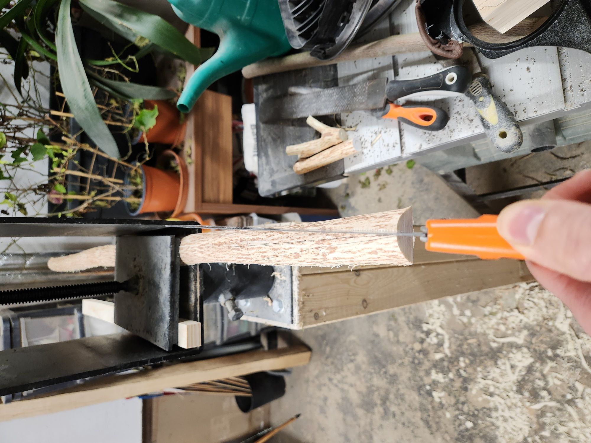

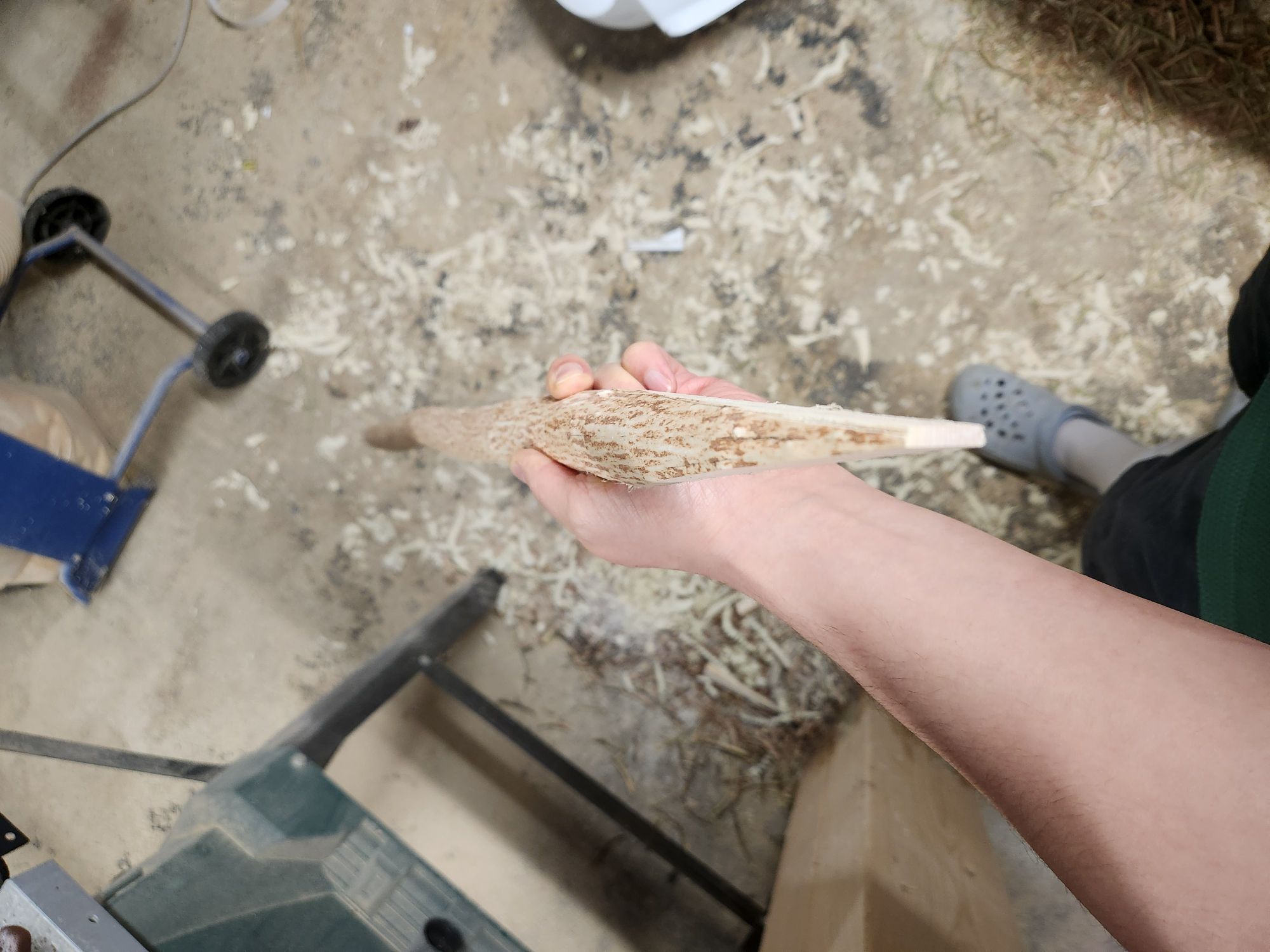

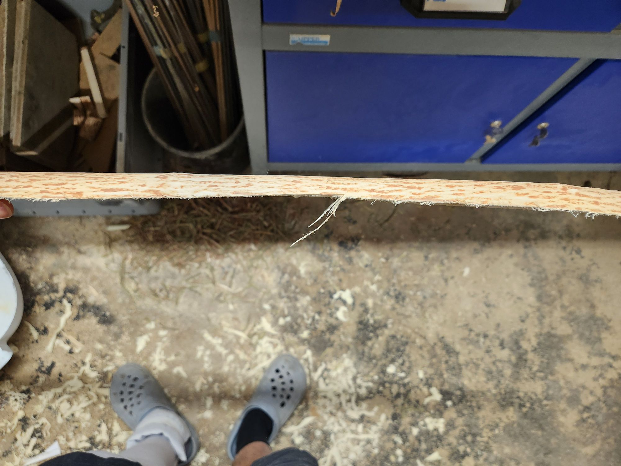

Die 2 Hälften vom dickeren Rohling haben in 5 Tagen 170g verloren. Beim aufschneiden bin ich an einer Stelle aus der Mitte gekommen. Dort ist das eine Billet nur noch 13,5mm dick. Deshalb werde ich die Stelle näher zum Griff platzieren damit ich es mit der Griffschale aufdicken kann.

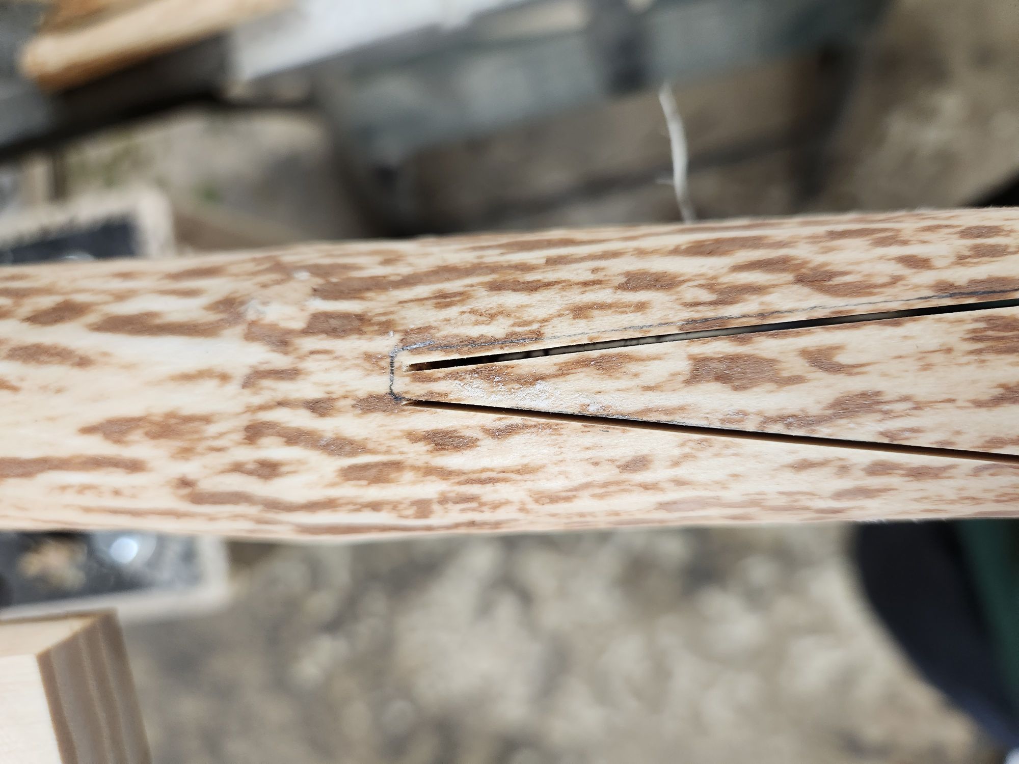

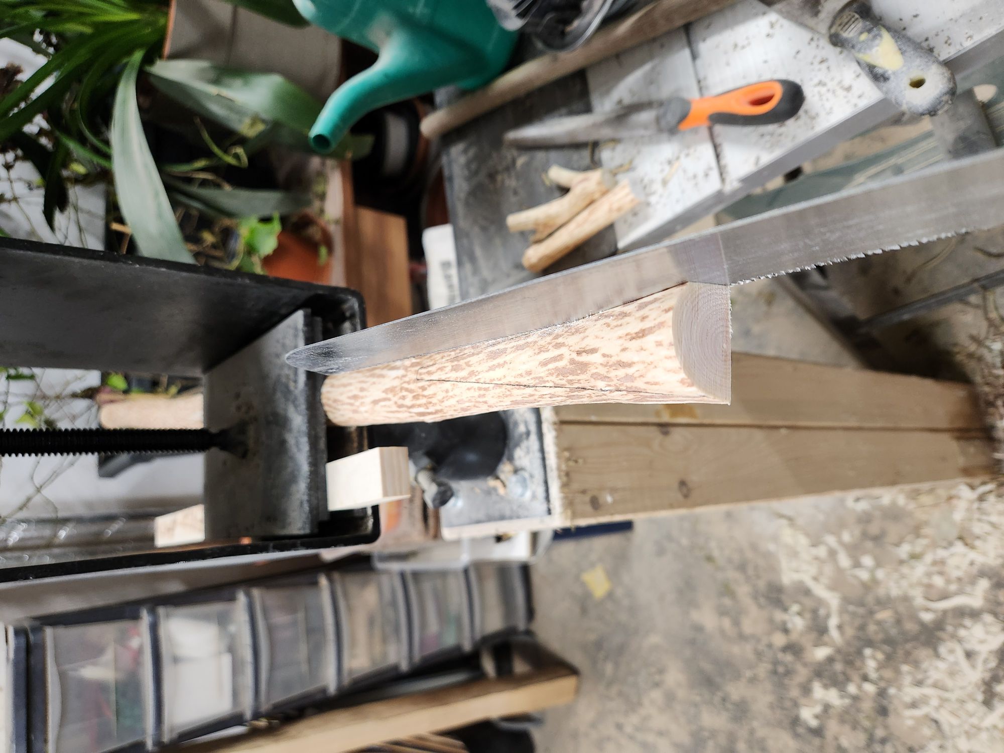

Dann hab ich den Spleiß mit der Japansäge geschnitten.

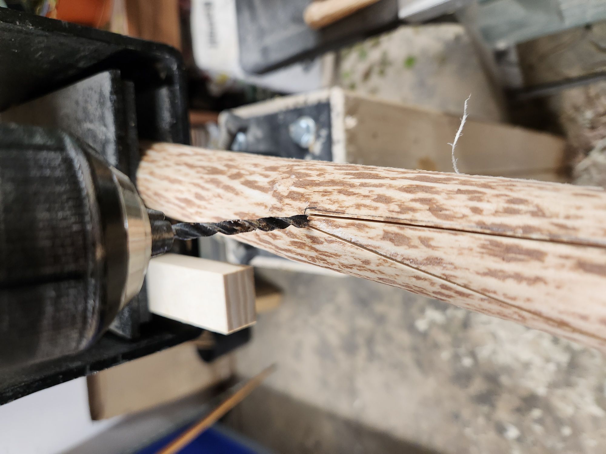

Hier wusste ich nicht recht wie ich das austrennen soll, dabei ist die Lösung so einfach. Holzbohrer
Hat ohne weitere arbeiten super zusammen gepasst.
Dann Sehnenlage kontrolliert.
Das wars für heute. Aktuelles Gewicht 698g

Den Spleiss nenn ich mal akkurat geschnitten.
- Beiträge: 6230
- Hat gedankt: 74 Mal
- Hat Dank erhalten: 226 Mal
Re: Saplingbow 18, Bogenbas, Hartriegel
Der Spleiß sieht gut aus, wenn ich dass mit der Bandsäge schneide wird es immer ungerade, muss ich auch mal mit der Handsäge versuchen.

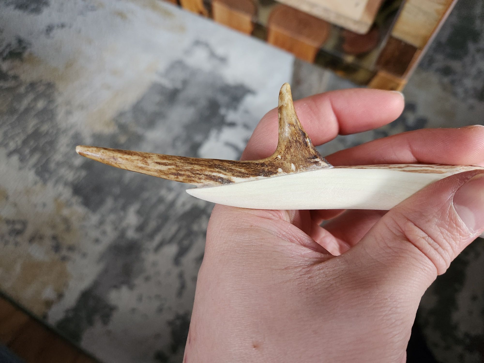

Beim ansehen der Enden dachte ich die ganze Zeit: das ähnelt irgendeinem Tier
Als ich begriffen hab was es ist hab ich beschlossen das weiter auszuarbeiten. Ich hab die Enden schon mal in Form gebracht. Hat schon jemand ne Idee welchem Tier das ähnelt?

Nacktschnecke mit Höcker?

Sägerochen?

Hai?

Sehr kreativ
Aber das was ich mein war noch nicht dabei. Das bringt mich zum grübeln ob ichs überhaupt machen soll
wär blöd wenns dann noch immer keiner erkennt

Wie wäre es mit einem Breitmaulnashorn?

Das sagt gpt:
Mögliche Tierdarstellungen aufgrund der Form:
Hai: Die lange, flache Spitze als Körper/Schnauze, der aufragende Dorn als Rückenflosse. Sehr naheliegend.
Delfin: Ähnlich wie Hai, aber weicher gedacht; der Dorn als Rückenflosse, die Spitze als Kopf/Schnabel.
Schwertfisch / Marlin: Die lange Spitze als „Schwert“, der Dorn als Rückenflosse.
Rochen (stilisierte Seitenansicht): Spitze als Kopf, Dorn als Rückenstachel; weniger überzeugend, aber möglich.
Drache (stark abstrahiert): Spitze als Schnauze, Dorn als Horn oder Flügelansatz.
Vogelkopf (Seitenansicht): Spitze als Schnabel, Dorn als Kamm/Federansatz; eher interpretativ.
Am plausibelsten rein von Proportion und Klarheit der Silhouette: Hai oder Schwertfisch.
