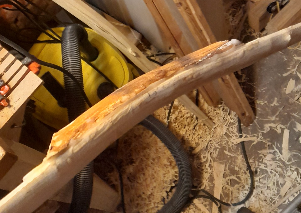

Der Pfaffe ist mittlerweile trocken und wurde auch schon etwas in Form gebracht. Bilder gibts erst nach der nächsten Session.
Die Rose war immer noch am Wasser lassen, so 20g in drei Tagen deshalb ist sie ins wärmere umgezogen. Sie ist jetzt fast trocken, hat sich aber aufm letzten Meter zur Trockenziellinie nochmal seitlich verzogen.
Ich bin mir nicht sicher, ob ich Bock hab in dieses Stück Holz weitere Arbeit zu stecken.
Ich hab jetzt mal die HLP geschwungen und in alle Richtungen korrigiert. Muss jetzt abkühlen und dann seh ich, obs was geworden ist. Und ob ich dran weitermurkse oder den Pfaffen priorisiere.
Gruß Martin
Gruß Martin
- Beiträge: 1003
- Hat gedankt: 100 Mal
- Hat Dank erhalten: 143 Mal
Re: Saplingbow 18, Indie12, Pfaffenhütchen, Heckenrose
Nach dem richten
Rose reagiert recht gut beim richten mit HLP. Ob sie es verträgt wird sich noch zeigen müssen.

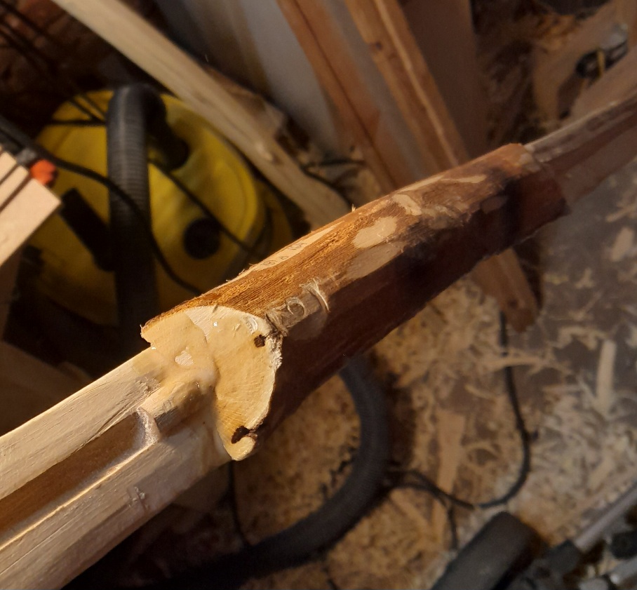

Werd mich doch erstmal mit der Rose beschäftigen, will wissen, was da rauskommt
Zuerst nochmal gerichtet
Dann Griffaufbau, hochkomplex
Jetzt ist der Griff steif. Der Bogen steifer. Ich denk jetzt komm ich aufs Zuggewicht. Aber vllt nimmer auf den Auszug... ein Geben und Nehmen.
