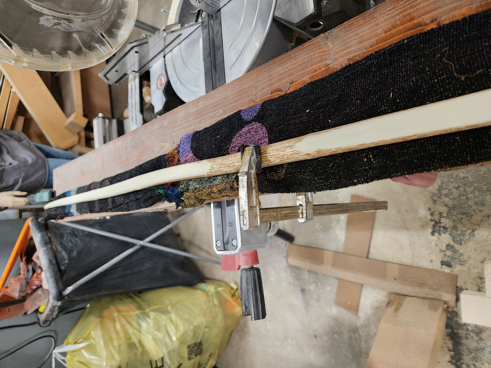

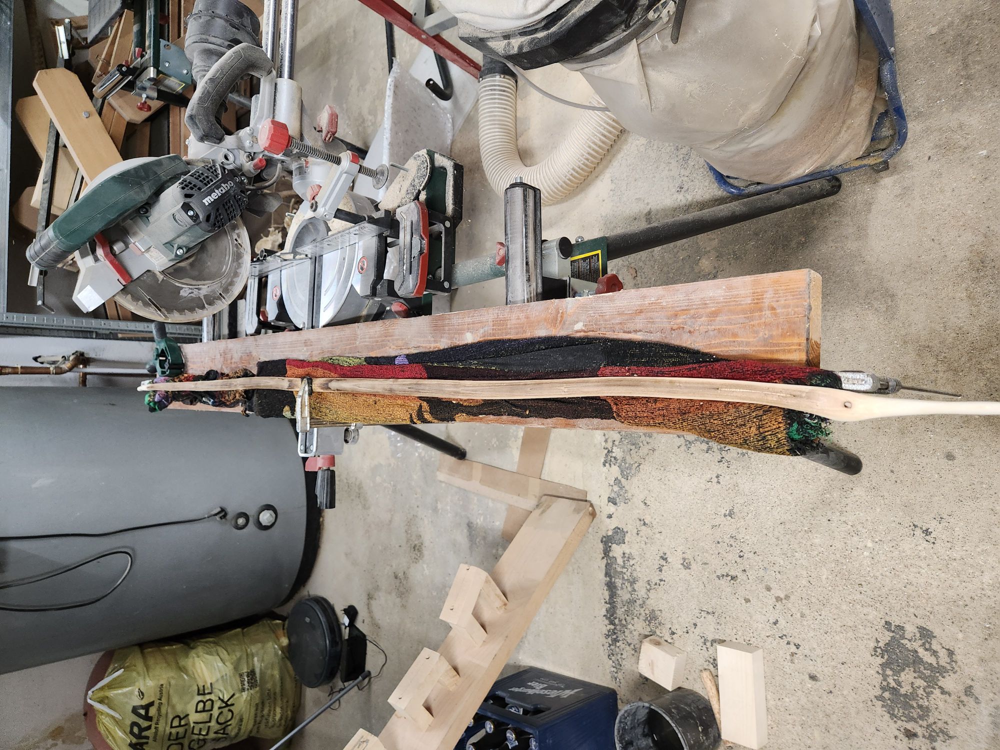

Ich hab grad den ersten Wurfarm geröstet. Hab ein Brett mit der Perfekten Länge gefunden, das genau zwischen die Geweihenden passt. Da hab ich klitschnasse Tücher drauf gelegt, den Bogen mit dem Rücken nach unten drauf und den Griff mit ner Schraubzwinge nach unten gedrückt. Also weg mit dem Reflex. Und die Enden mit ner Leimzange auf Position gehalten. Was sagst du zum Farbton? Ich bin 12x drüber gegangen mit ungefähr 1cm pro Sekunde. Hab noch keine Erfahrung mit Rösten...
Geröstet
Geröstet

Ich hab das auch erst einmal dauerhaft hingekriegt, aber da war er dunkler. Kann aber sein, das es so passt.
Fix hinzwingen geht zwar, aber du kriegst ned mit wann er weich wird. Deswegen mach ich das lieber freifliegend mit Gewicht.
Da siehst dann wenn sich was bewegt. Man muss halt daneben was hinklemmen, damit man einen Messpunkt hat

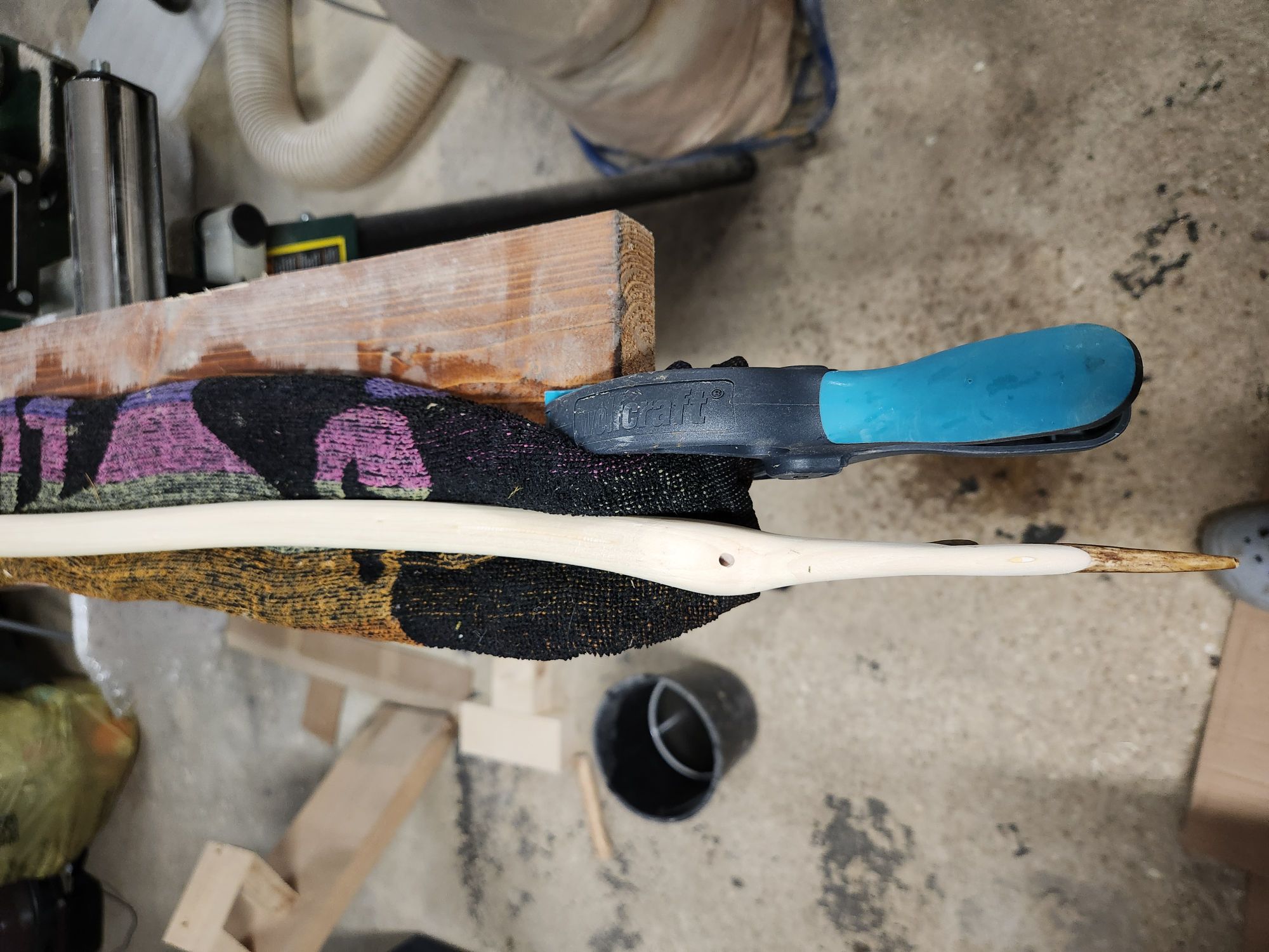

Hab dann natürlich am anderen Wurfarm gleich weiter gemacht. Und jetzt gerade hab ich ihn wieder vom Brett genommen. Ich wollte ihn nicht zu lange auf den nassen Tüchern lassen. Sonst fängt er mir noch an zu schimmeln.
Der Reflex ist jetzt weg und die Sehnenlage sieht auch ned schlecht aus.

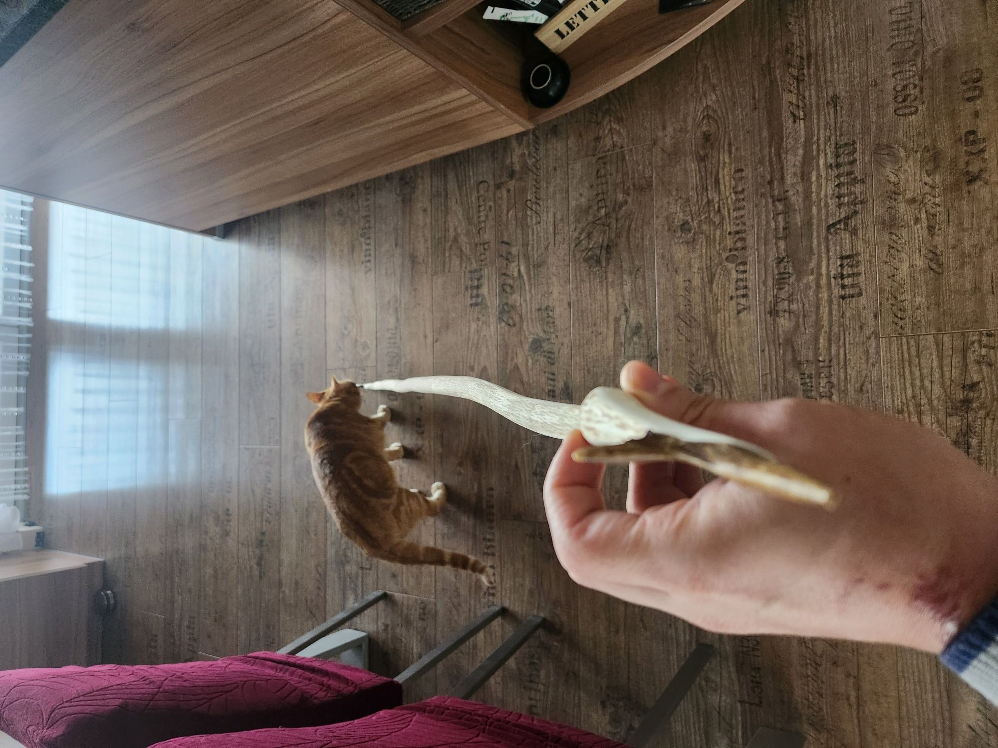

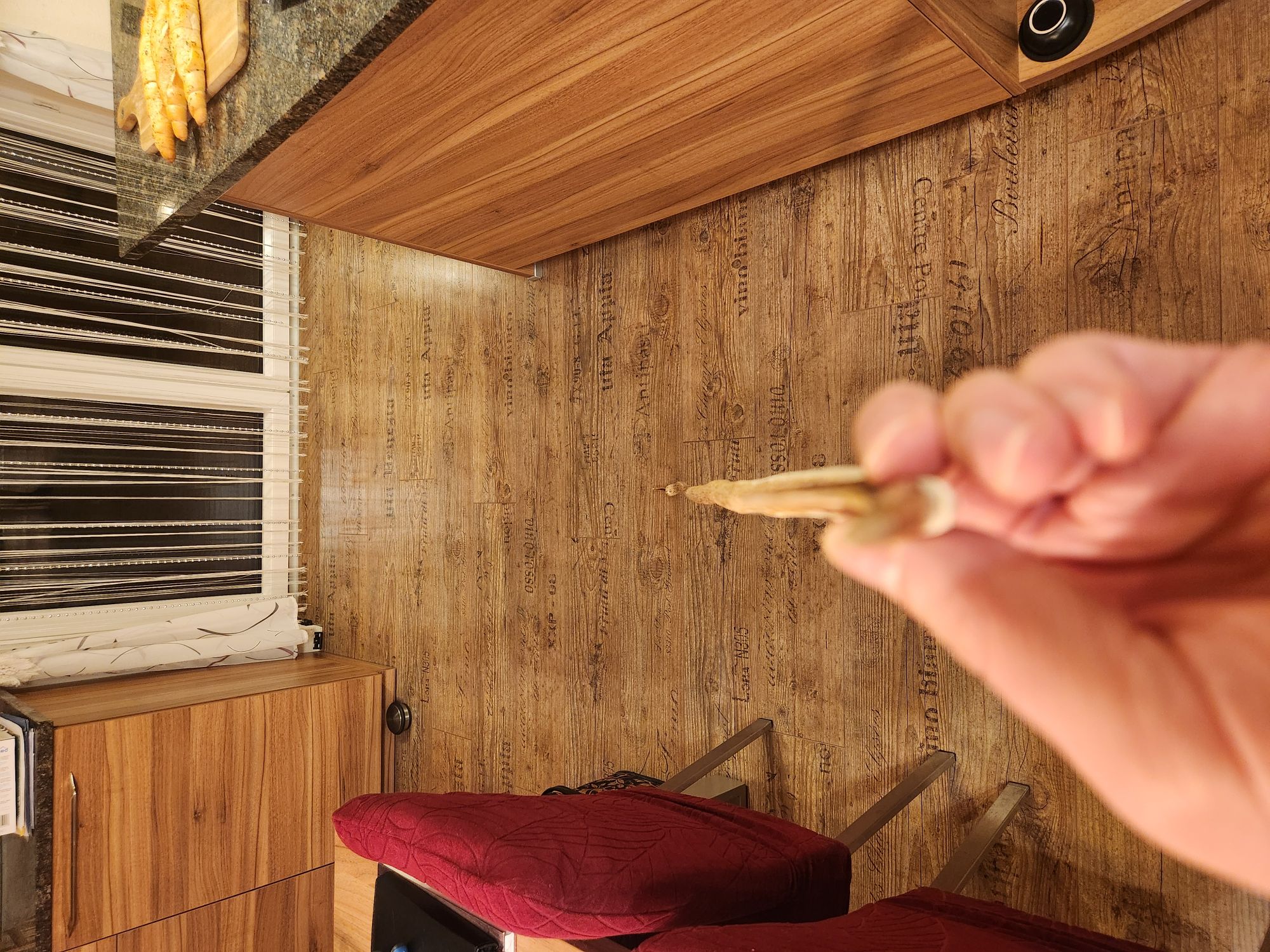

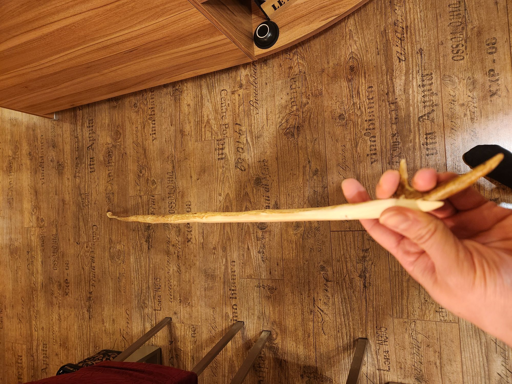

Leider ist der wieder zurück gekrochen. Kommt mir fast noch schlimmer vor als vorher. Ein Wurfarm ist schön gerade, der andere läuft total zur Seite. Man könnte den Bogen zwar ein wenig kippen, aber dann passt die Ausrichtung der Geweihspitzen nicht mehr...
Geweihspitzen richtig ausgerichtet und dem geraden Wurfarm entlang gepeilt
Außrichtung angepasst, Geweihspitzen schief.
Ich werds nochmal mit Rösten probieren, aber wenn das nicht klappt muss das Geweih wohl nochmal runter...

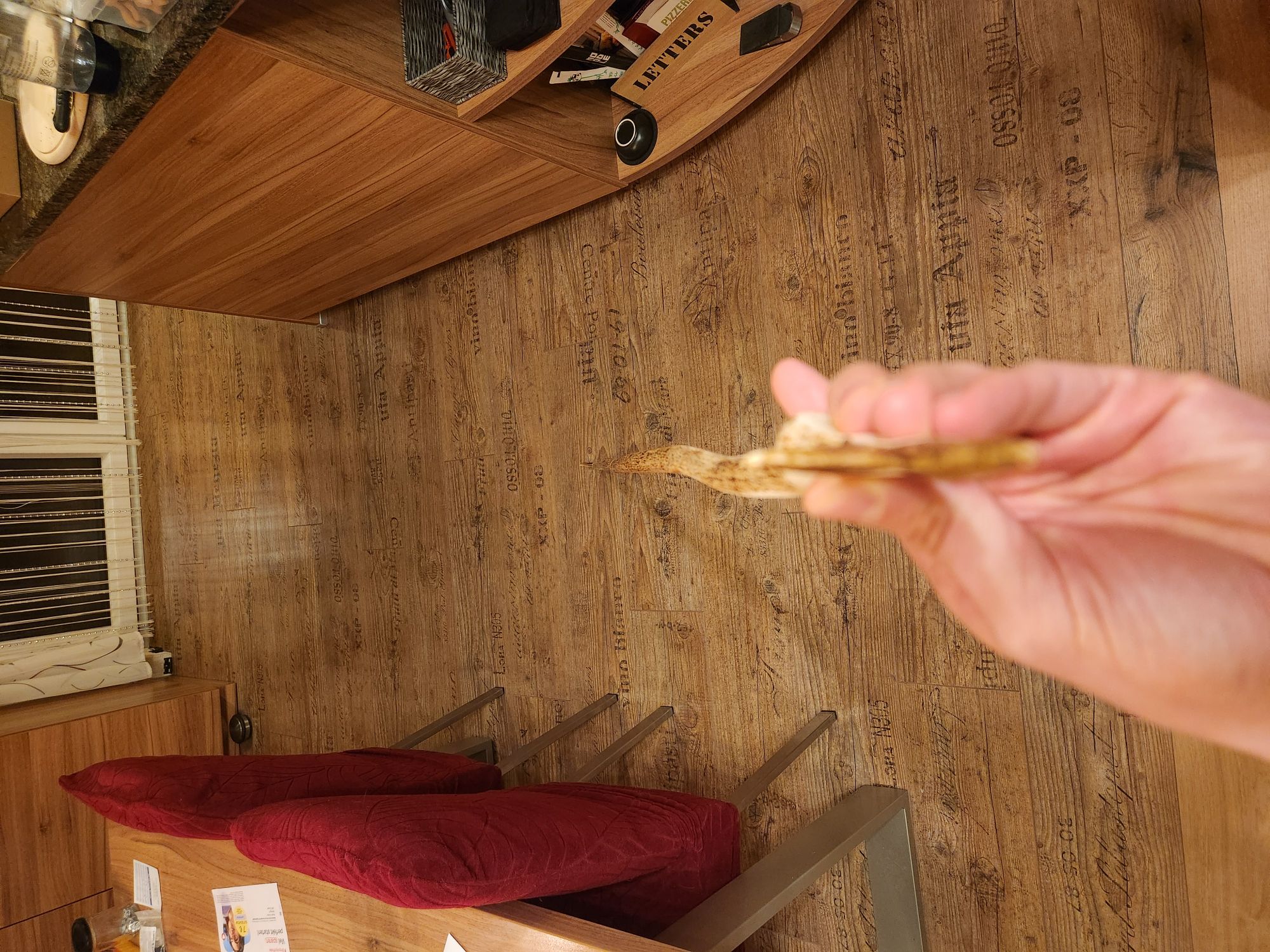

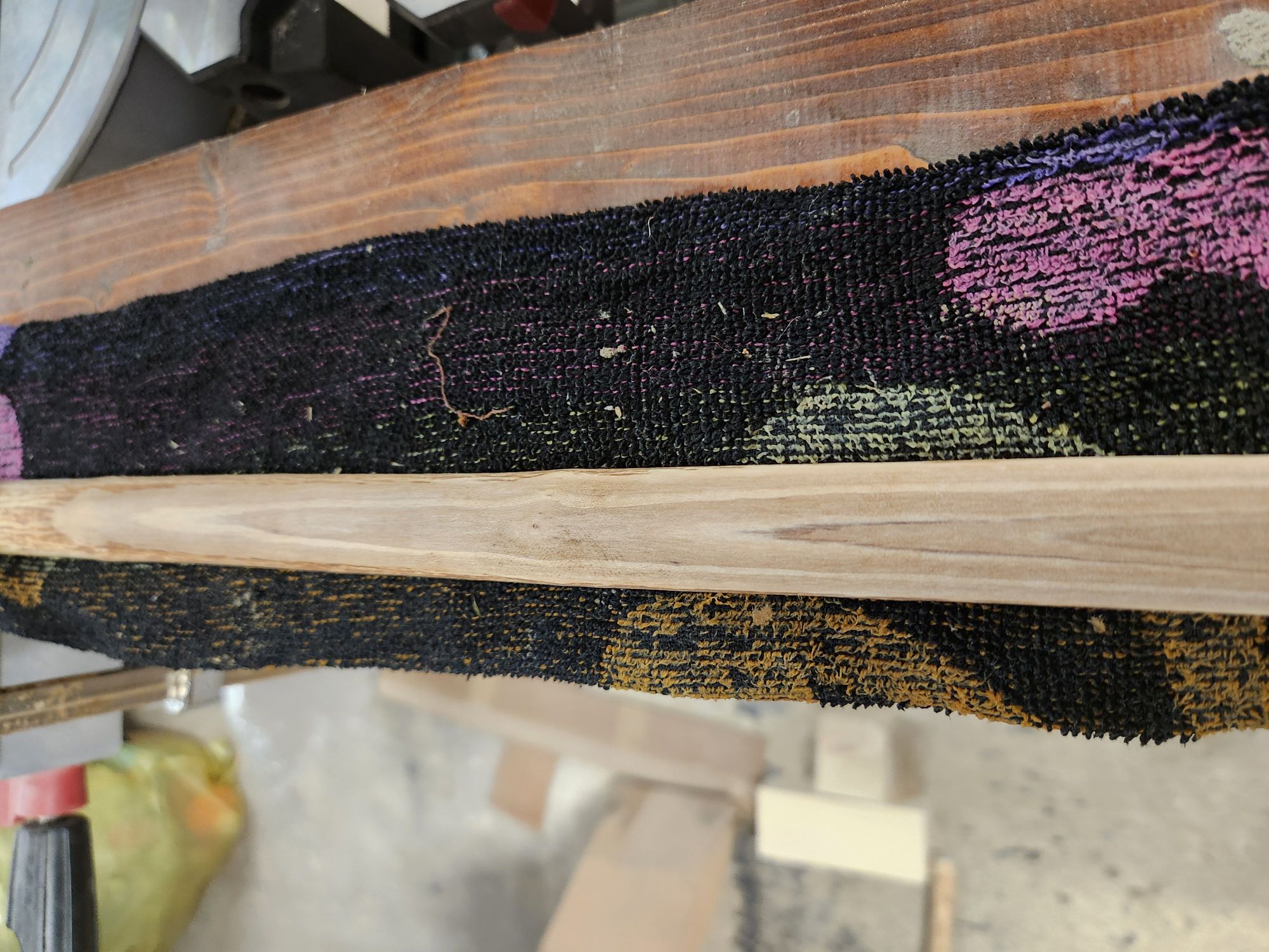

Heute hab ich den Bogen nochmal geröstet. Diesmal aber deutlich überkorrigiert niedergespannt und pro Wurfarm 25min geröstet und beim letzten mal drüber gehen bin ich näher ran und langsamer entlang gegangen. Erst da ist er dann auch wirklich dunkler geworden. Nach dem ausspannen hat die Sehnenlage perfekt gepasst. Jetzt hatte er 5g mehr als vorher weil der Bogenrücken Feuchtigkeit aus den Fetzen gezogen hat. Deshalb hab ich ihn zum trocknen wieder überkorrigiert niedergespannt.
Sehnenlage. Schwierig auf einem Foto abzubilden ohne Schnur...
Neuer Röstgrad
Neuer Röstgrad
Beiträge: 6219
Hat gedankt: 73 Mal
Hat Dank erhalten: 222 Mal
Re: Saplingbow 18, Bogenbas, Hartriegel
Sieht gut aus der geröstete Bauch.
