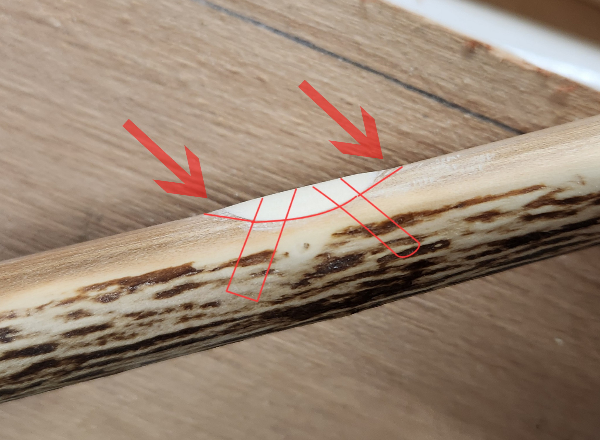

Bogenbas hat geschrieben: 05.02.2026, 13:48 Also sollte es so besser halten?
Glaube ich nicht und sags nochmal: Geweih ist zu hart für die kurze Reparaturstelle.
Zuletzt geändert von Neumi am 05.02.2026, 13:57, insgesamt 1-mal geändert.

Ne würde ich nicht machen. So werden die Scherkräfte nur noch stärker und es wird noch mehr zu einer schwachen hirnholz Verklebung.
Entweder länger, oder eckig versuchen wie Chirurg schreibt. Ecken sind idr aber nicht gut...

Bogenbas hat geschrieben: 05.02.2026, 13:51 Und was wäre dann deine Empfehlung?
Wie geschrieben, da muss Holz rein. Die Formgebung ist gut, aber sehr kurz. Solche Reparaturstellen sollten deutlich länger sein - ab ca. 8 cm aufwärts (geschätzt. nicht berechnet)

Neumi hat geschrieben: 05.02.2026, 13:56
Du hast wohl eine meiner Antworten überlesen. Das ist kein Geweih sondern Hartriegel aus dem dickeren Rohling.

Neumi hat geschrieben: 05.02.2026, 13:50 Funktioniert nicht gut, hier ist zuviel Druck auf den Stirnseiten des Reparaturstückes.
Ähnliche Druckverhältnisse dürften an den Enden meines Zweiholzbogens wirken...ok mit weniger Hebel... wenn das Pflaster aus einem druckstabilen (oder was auch immer hier der richtige Begriff sein mag) Material ist?
Liebe Grüße und weiterhin viel Erfolg, aus "Pannen" dieser Art lernen wir am meisten...
PS vllt wäre Geweih eckig gar keine schlechte Idee...🤔
Oder Horn, oder Druckholz....🤔

Bogenbas hat geschrieben: 05.02.2026, 11:00 Okay, mir ist das Reparaturstück abgeplatzt
Genau deswegen haett ich das geduebelt. Mit Sehne wickeln machts auch ned besser. Die dehnt sich. Ich wuerd da eher mit duennerem Leinengarn drangehen und richtig fest wickeln (deine Wicklung hat etwas lose ausgesehen). Aber erst nachdem das Epoxi fest ist, sonst hast eine verhunderte Fuge.

fatz hat geschrieben: 05.02.2026, 16:36 Genau deswegen haett ich das geduebelt. Mit Sehne wickeln machts auch ned besser. Die dehnt sich. Ich wuerd da eher mit duennerem Leinengarn drangehen und richtig fest wickeln (deine Wicklung hat etwas lose ausgesehen). Aber erst nachdem das Epoxi fest ist, sonst hast eine verhunderte Fuge.
Ja ich hatte nicht ganz kapiert was du in welche Richtung dübeln würdest. Und Leinengarn hab ich nicht. Nur Seide.
Du hast mich aber auf ne Idee gebracht, die ich gern testen würde. Und zwar zuerst bei meiner Rundung zwei geraden feilen, so dass das Pflaster aber nicht viel länger wird. Dann das neue Reparaturstück aufkleben und wenn das ausgehärtet ist, bohr ich schräg in beide Richtungen vom Bauch in richtung Rücken durch das Reparaturstück und kleb 2 Dübel ein. Dann ist das Reparaturstück verriegelt. Wird hald nur spannend ob das konstrukt im ganzen irgendwie instabil wird...

Denke nicht, dass das klappt. Außen wirken durch den steilen winkel enorme Scherkräfte und du hast dort mehr oder weniger eine Hirnholz Verklebung. Ich würde drauf tippen, das die Verklebung bis zu den dübeln versagt, vll nicht direkt, aber mit der Zeit.

Bogenbas hat geschrieben: 05.02.2026, 16:54 Ja ich hatte nicht ganz kapiert was du in welche Richtung dübeln würdest.
Na halt den Ast. Ast raus (nur den!!), Duebel rein. Sonst nix. Aber jetzt isses schon was es is

Seide ist nix dafür, die dehnt sich zu stark.
Leinengarn gibt es in jedem Handarbeitsladen. Frag nach Sternzwirn aus Leinen von z.B. Gütermann, kostet 3 Euro.
Das dann nach dem Aushärten der Patchklebung stramm wickeln und mit Epoxy tränken.

Ich bin immer noch der Meinung, das rechteckig, so kurz wie möglich, Hartriegelreststück, mit Epoxy eingeklebt und eine in Epoxy getränkte Leinenwicklung am besten ist. Warum soll gleiches Material die Druckkräfte schlechter tolerieren?

Chirurg hat geschrieben: 05.02.2026, 20:01 Ich bin immer noch der Meinung, das rechteckig, so kurz wie möglich, Hartriegelreststück, mit Epoxy eingeklebt und eine in Epoxy getränkte Leinenwicklung am besten ist. Warum soll gleiches Material die Druckkräfte schlechter tolerieren?
Mit epoxy hast du eine Fuge und das eingesetzte Stück kann nicht als eins mit dem restlichen Wurfarm betrachtet werden. An den Kanten entstehen Spannungsspitzen. Ich kann mir vorstellen, dass der Wurfarm an der innen Kante aufreißen könnte.
Wenn dann fugenlos mit weißleim. Aber selbst dann hast du immer noch Kanten mit durchtrennten Fasern im Wurfarm, die wieder eine schwache Hirnholz Verklebung haben, mit geringer klebefläche. Wenn der Wurfarm beim schießen ordentlich durchgerüttelt wird und nicht nur Kräfte entstehen, die das Stück rein pressen, kann ich mir gut vorstellen, dass die klebung an den stoßkanten versagt.

Bin auch Chirurgs Meinung. Die Bauchseite wird nur auf Druck belastet. Durchtrennte Fasern sind da eher weniger das Problem, sonst wär ein Bogen mit Stauchrissen ja auch nicht schiessbar. Jedenfalls gäb ich einem eckigen Flicken mit Wicklung bessere Chancen.

Das mit nur auf Druck stimmt nicht ganz je nachdem was beim Abremsen so passiert, aber wenn so nicht halten will, bleibt nimmer viel uebrig
