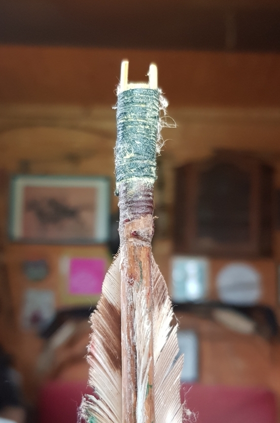

Anasazi hat geschrieben: 21.02.2026, 10:58 Die Nocke bei den aktuellen Holznocken ist leicht verdickt - es gibt dafür historische Vorbilder. Vielleicht hängt das mit der besseren Greifbarkeit bei bestimmten Techniken des Schiessens zusammen?
So ist es... bei Daumentechnik ohne Nockpunkt von Vorteil, bei Primärgriff ein muss...
Dieser historische tibetische Bambuspfeil z.B. hat am Schaftende 6,5mm und zur Verdickung wurden zwei Streifen aufgesetzt und gewickelt
Liebe grüße
Zuletzt geändert von benzi am 21.02.2026, 11:20, insgesamt 2-mal geändert.

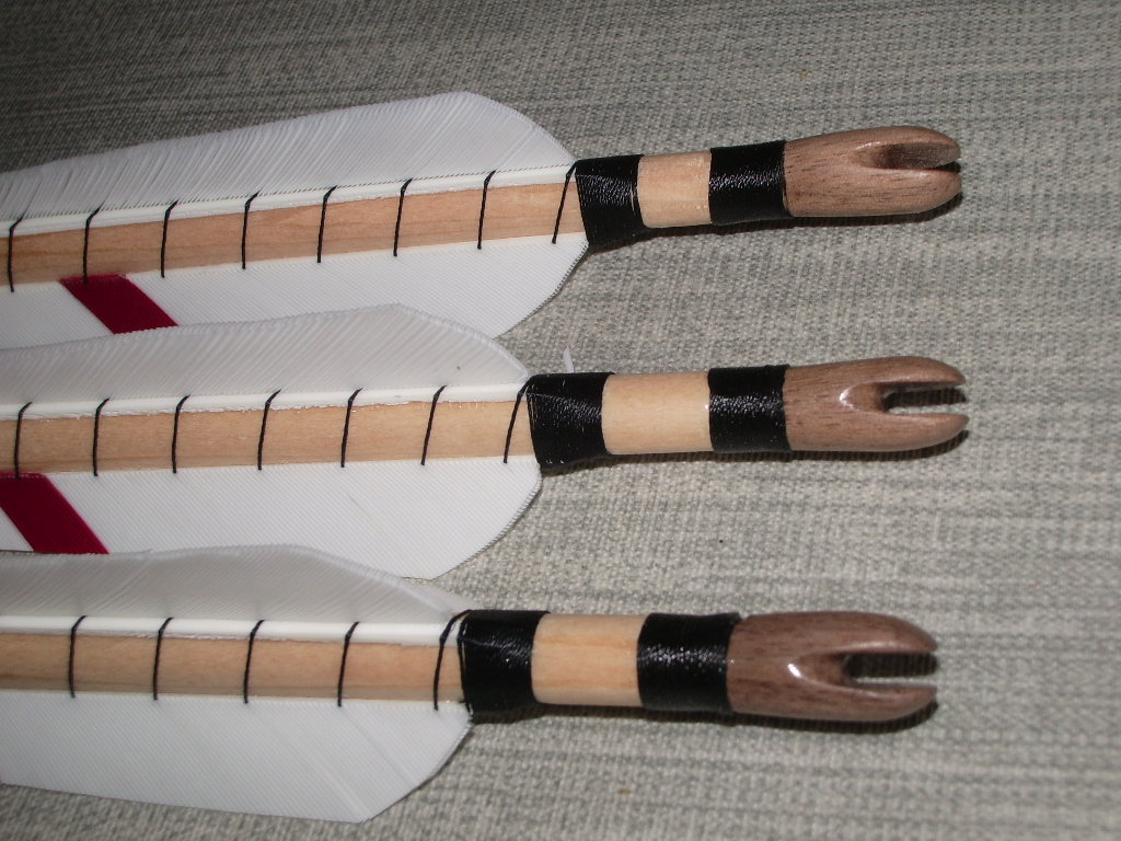

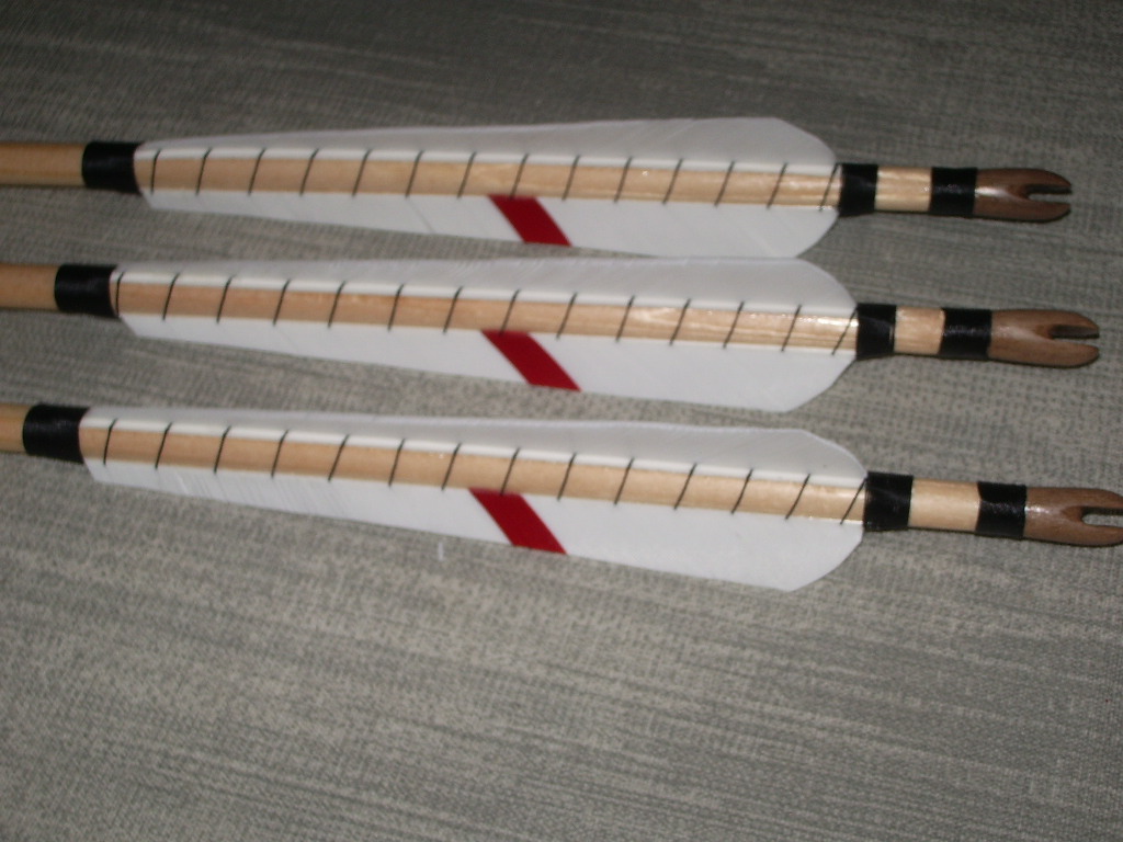

Jetzt was neues.
- Sitka Fichte mit Nocktaper auf 5/16"
. Spine 40-45 # ( nach dem tapern )
- Rohschaftgewicht 310 +/- 6 gr. ( nach dem tapern )
- Hartholznocke aus Walnuss
- Federlänge 5"
Gruß Rolf
Anasazi
Beiträge: 875
Hat gedankt: 31 Mal
Hat Dank erhalten: 101 Mal
Re: Pfeilpräsentationen 4
Beitrag von Anasazi »
Sehr hübsch.
Gefallen mir gut.

Mir gefällt diese Variante am besten, weil sie den Eindruck vermitteln, dass der verjüngte Schaft und die verdickte Nocke aus einem Stück Holz gearbeitet wurden, was an historischen Pfeilen wohl die Königsklasse darstellt...😊
Beiträge: 2293
Hat gedankt: 187 Mal
Hat Dank erhalten: 263 Mal
benzi hat geschrieben: 07.03.2026, 12:00 Mir gefällt diese Variante am besten, weil sie den Eindruck vermitteln, dass der verjüngte Schaft und die verdickte Nocke aus einem Stück Holz gearbeitet wurden, was an historischen Pfeilen wohl die Königsklasse darstellt...😊
Wenn man mal davon absieht dass die Nockkerbe, wenn der Pfeil aus einem Stück Holz wäre, um 90° gedreht ausgerichtet sein müsste. Oder ist das auch etwas, das bei Daumentechnik anders gemacht wird?

@ Bogenbas,
das auf dem Bild von benzi ist nur ein Muster ohne Wert, als kein echter Pfeil.
Selbstverständlich würde man beim abringen der Nocke an eine Pfeil auf die richtige
Lage der Maserung achten.
Das Holz für die Nocke hab ich bei Amazon bestellt, kommt irgendwo aus China.
Da kann ich allerdings überhaupt keine Flammung erkennen, seltsam.
Gruß Rolf

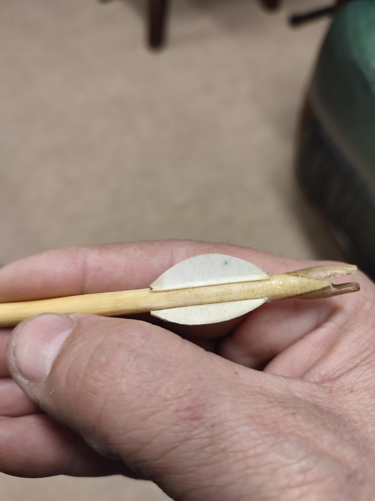

Hi ,
Du kannst Holz schräg anschäften , dann kannst du die Nocken so ausarbeiten wie du möchtest. Das unten gezeigte Bild zeigt eine Nocken von mir, die mit Sehne Gesichert würde...ist aber ein Flightpfeil.
LG Markus
