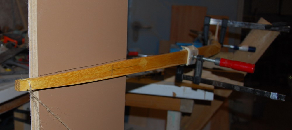

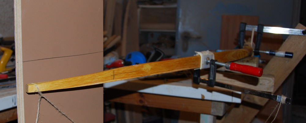

So nun die Biegeaktion: Ziel ist es die Sehne auf Mittellage am Griff zu bringen.
Ein kleines Problem ist, dass ein so reflexer Bogen beim Biegen im Griff gerne versucht auszuweichen indem die Wurfarme sich verdrehen also müssen die Wurfarme so fixiert werden das sie sich beim Biegen nicht verdrehen können.
so bleibt das gute Teil bis morgen eingespannt und dann wird sich zeigen ob die Schätzung stimmt.
Re: Bow Swap 1, Chirion
Sehnenlage ist nach dem Biegen ganz gut, nur muss ich morgen "fast flight" Garn besorgen. Habs mit normalen Dacron versucht, null Chance, die Vorspannung ist so hoch dass jede Dacronsehne gnadenlos bis auf Anschlag am Griff ausgezogen wird.
