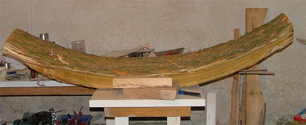

Jup in dem Teil steckt anständig Vorspannung. Der Satve stammt aus einem fast 30cm dicken vietelkreisförmigen Stammabschnitt.
ein Viertel des ursprünglichen Stammes
Laubhölzer bilden ja im Gegensatz zu Nadelhölzern Zugholz aus und bei der Krone die da noch drauf war ist mit gut ein paar hundert Kilo Zugbelastung die jahrzehntelang auf das Holz gewirkt haben zu rechnen. Mal ganz abgesehen davon, dass mein Osage aus einer Gegend stammt die berüchtigt ist für Stürme mit Windgeschwindigkeiten über 100kmh. Dementsprechend ist das Holz auch sehr dicht und hart.
Grundsätzlich steckt in dem Stave also eine Rakete die muss ich nur noch rauskitzeln, das will wohl überlegt sein, denn ich will die hoffnungsvollen Eigenschaften des Staves ja durch das Design bestmöglich nutzen.

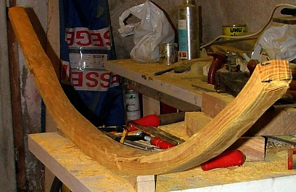

Blacky zeigt schon Tillerbilder....... na sowas in der Art kann ich auch ;D
nach dem freilegen des Jahresrings und saubermachen des Saves
420# und was passiert.... gar nix! (genaugenommen veringert sich der Reflex um 2cm)

Wahnsinns Osage, und bei dir in den richtigen Händen! Da kann sich jemand ordentlich freuen! :D
P.S: Ich zeige keine Tillerbilder, nur 'nen gebogenen Rohschnitt... ;)

ok ok gebogener Rohschnitt.....egal, was sich biegt ist schon mal gut :)
