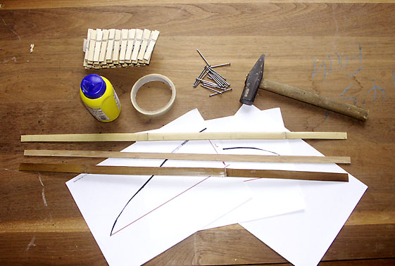

Das Buch ist echt genial und hat direkt einen sinnvollen Nutzen erhalten. ;D

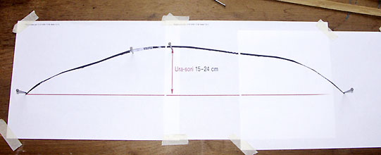

Ich habe direkt das Bild des abgespannten Yumis von Seite 173 für die Leimform verwendet.
Ich habe das Bild gescannt und auf die passenden Maße hochskaliert. Dabei habe ich die Höhe des Bildes auf 130% der Länge skaliert.
Auf den Bildern unten kann man sehen wie ich vorgegangen bin.
Was wird gebraucht:
Eine Holzplatte. Ich habe eine alte Untertischplatte genommen.
Leim, Wäscheklammern, Nägel, Kreppband, den Ausdruck des Bogens, die Leisten
Der Ausdruck wird auf die Holzplatte geklebt. Dann werden Nägel an die höchste und die tiefste Stelle des Bildes eingeschlagen.
Dann werden die Leisten eingeleimt und aufeinander gelegt.
Die werden dann zwischen den Nägeln eingeklemmt.
Mit weiteren Nägeln wird der Rohling dem Bild angepasst.
Schließlich werden die Zwischenräume mit Wäscheklammern beglückt.
Das Ganze dann schön trocknen lassen.

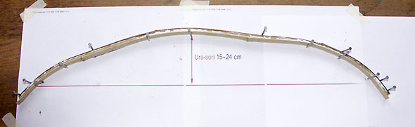

Er ist soweit trocken und ich habe die Kanten bereits soweit in Form gebracht.
Der Rest wird über die Dicke von Facing und wenn es dann noch nötig ist des Backings getillert.
Aber zuerst müssen die Tips geschliffen und die Enden gegen Ausreißen abgewickelt werden. Das mache ich aber morgen.
Das rote Dreieck markiert die Griffzone des Bogens.
