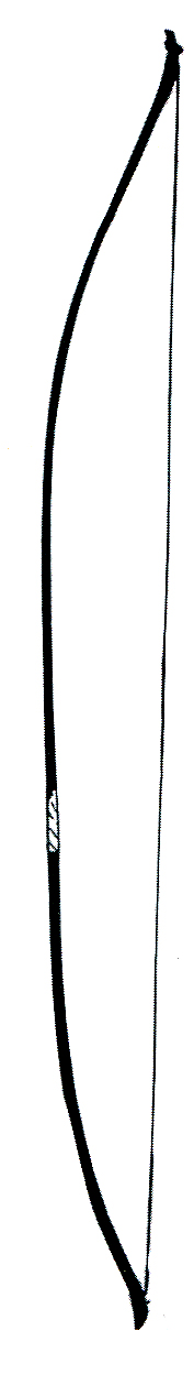

Einen Satsuma Nari ohne Bambus in der Mittellage. Profil siehe Bild.
Ich wähle dieses Profil, weil die Biegungen hier sanfter verlaufen und die langen reflexen Enden fast völlig fehlen. Ich verspreche mir dadurch einen weniger kippanfälligen Bogen.
Als Nebeneffekt sollen diese Bögen stärker werfen als moderne Yumis.
Als Mittellage soll Bargahorn verwendet werden, den ich notgedrungen aus mehreren Leisten werde spleißen müssen, da mein Holz nicht lang genug ist.
Als Reflex habe ich etwa 40 bis 45 cm angepeilt. Dieser wird beim fertigen Bogen auf etwa 20 bis 25 cm zurück gehen.
Länge über Alles 233 cm.

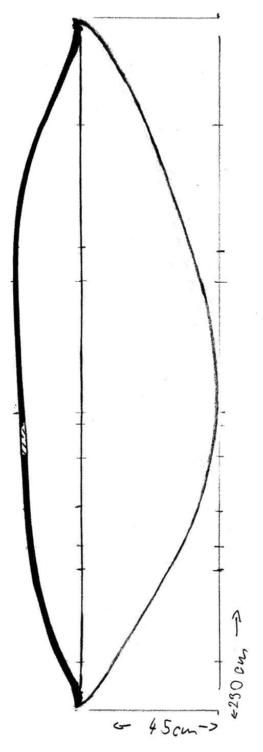

Ich habe nun einmal versucht ein Profil für den einzubringenden Reflex zu zeichnen.
Als Basis habe ich den Zusammenhang aus einem Aufspannbild und eines Abspannbildes eines modernen Yumis verwendet.
Aus diesen Kurvenverläufen und dem Kurvenverlauf des aufgespannten Satsuma Nori Yumis habe ich dann einen Kurvenverlauf für den Reflex des Yumis gezeichnet.
Was sagen die Ahnunghaber dazu.
Kann das so hinkommen?
Falls jemand schon einen abgespannten Satsuma Yumi gesehen hat und mich daher korrigieren oder bestätigen kann, möge er das bitte tun.
Danke.
Danke.
Die Vorspannung eines bereits geschossenen Yumis ist natürlich geringer als eines frisch verleimten.

@Toaster: Der Satsuma nari hat nach den mir zur Verfügung stehenden Abbildungen etwas mehr Aufspannhöhe im unteren Wurfarm.
Deine Abbildung erinnert etwas an den Edonari.
Wie dem auch sein; der ungespannte Bogen darf ruhig ein bischen mehr rund (reflex) sein in den äßeren Wurfarmdritteln, dafür weniger in der Mitte. Vergleiche die alten Zeichnungen in der TBB 2

@Snake Jo
Kannst Du mir die Abbildungen mal zukommen lassen?
Die Abbildung habe ich aus dem Reflexbogenbuch Seite 175. Es ist der fünfte Bogen in der Reihe.
In meiner TBB 2 sind ab Seite 141 vier nicht besonders ergiebige Seiten über japanische Bögen.
Irgendwie kann ich da keine abgespannten Yumis sehen...
Egal...
Worum es mir geht ist, ob das von mir gewählte Bogenprofil mit dem eingezeichneten Verlauf für die Verleimung des Bogens erreichbar ist.
Ich habe halt die Bereiche, die beim aufgespannten Bogen gerade erscheinen entsprechend gebogen und die gebogenen Teile gerade ausgeführt. Das habe ich aus den weiteren Zeichnungen im Reflexbogenbuch übernommen und angepasst.
Du hast ne PM...
Egal...
Du hast ne PM...

@Toaster: Hier ist eine Abbildung vom Meister Koppedrayer persönlich.
Weiterhin bin ich hier fündig geworden:
http://www.kyudo.org/html/articles/yumi_care_dd.html
Das Problem ist sicherlich, für deine Typus Satsuma-Nari den korrekten Abspann-Bogen zu finden.
