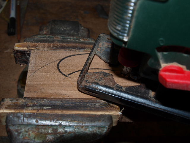

Wir benötigen ein kurzes Stück von 185 mm Länge, 60-70 mm Höhe und 35 mm Breite. Zuerst werden mit Hilfe eines Kurvenlineals die Umrisse aufgezeichnet.

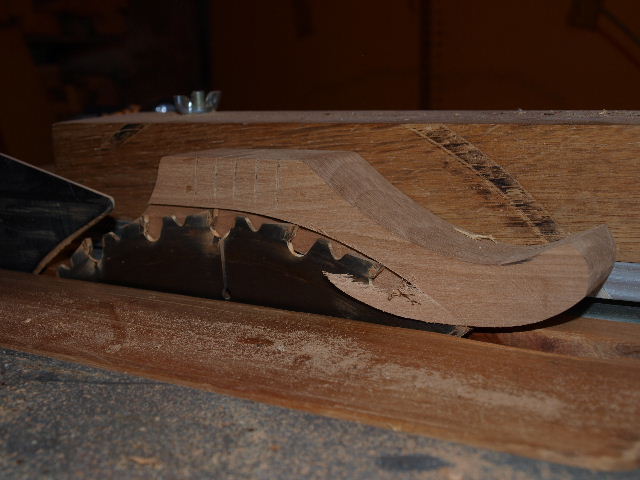

Danach wird mit Stichsäge oder Bandsäge der Umriss herausgesägt.

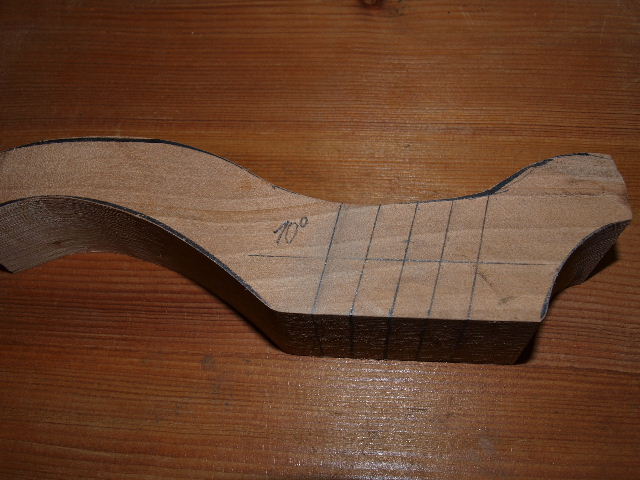

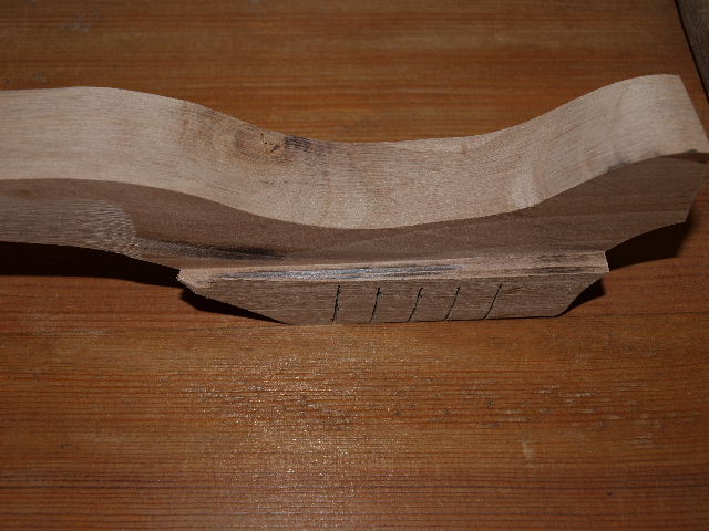

Die ausgesägte, grobe Form stellt sich so dar:

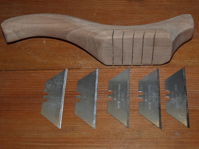

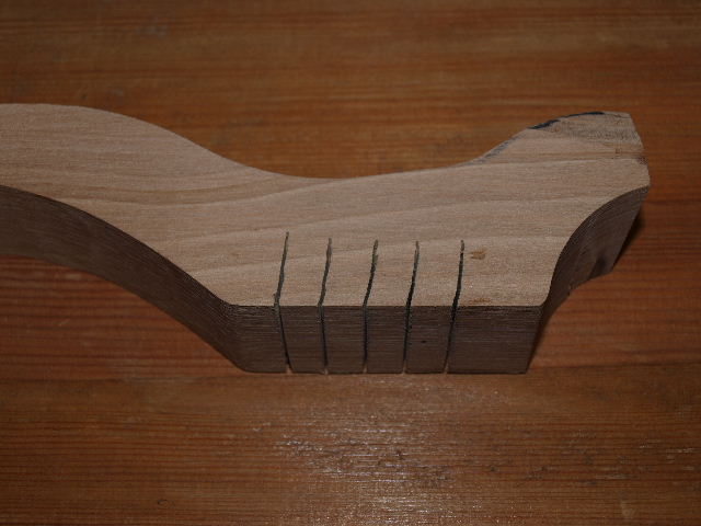

Da der Flot in der groben Form noch eckig und gut spannbar ist, werden zu diesem Zeitpunkt die Linien für die späteren Sägeschlitze für die Klingen aufgezeichnet und gesägt. Die Klingen stehen später in einem Winkel von 10° zur Senkrechten.
Die Klingen haben einen Abstand von 9 mm zueinander und stehen exakt 5 mm raus.
Für das Sägen der Schlitze eignet sich eine kleine Haushalts-Bügelsäge. Die Sägeblätter dieser Säge haben genau die Schlitzbreite, die man für die Klingen benötigt. Als Klingen verwende ich 5-8 Stanley Klingen Nr. 1992 in der Stärke 0,61 mm.
Diese Klingenstärke ist unbedingt einzuhalten, damit später kein Flattern oder Rattern bei Benutzung des Flots auftritt. Ich säge die Schlitze 15 mm tief. Damit haben die Klingen später optimalen Halt im Holz und flattern nicht.

Die schwachen Sägeblätter der Haushaltssäge wandern gerne aus der Schnittlinie und es kommt zu sogenannten "versoffenen" Schnitten. Dies ist aber nicht schlimm, denn die Klingen sitzen später umso fester im Schlitz und für die Funktion hat das keinen Einfluss.
Mit der Kreissäge (es reicht auch eine Feinsäge) wird die Breite für den Griff reduziert. Dadurch entsteht ein Absatz, den ich auch später stehen lasse für Einspann-Möglichkeiten.

Mit Raspel und Bandschleifer werden jetzt die Rundungen für den Griffbereich herausgearbeitet.
Im Schraubstock wird mit Sandpapier weiter gearbeitet und das ganze Werkstück sauber verschliffen.

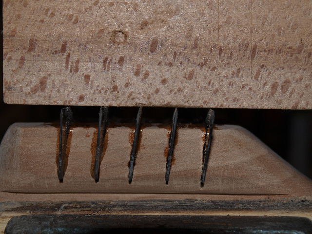

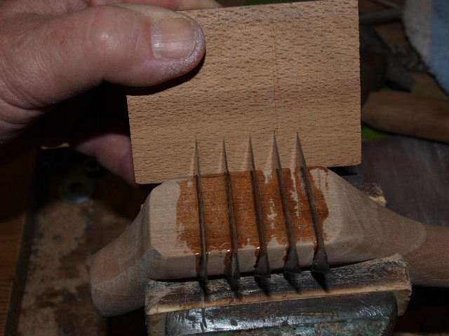

Erst jetzt sollte man die Klingen zur Probe einsetzen. Sie werden später mit UHU Endfest verklebt. Mit einem Hartholz-Block werden die Klingen plan geschlagen. Falls dies nicht ganz gelingt, müssen einzelne Schlitze nachgearbeitet werden. Unten zeige ich noch einen weiteren Trick für die absolute Planstellung der Klingen.
Nach dem Feinschliff werden die Klingen eingebaut. Dazu die Klingen vorher mit Nitroverdünner oder Ähnlichem entfetten und mit UHU Endfest einschmieren.

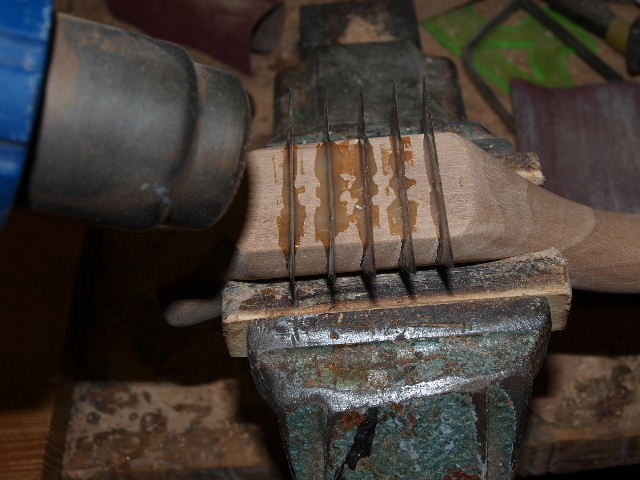

Der Einbau der Klingen geht mit dem Kleber als Schmiermittel leichter als beim Probeeinbau. Mit der Heißluftpistole werden die Klingen erwärmt und der Kleber fließt besser in die Fuge. Überschüssigen Kleber gleich abwischen.
Nach dem Einsetzen der Klingen den Seitenanschlag (die Seitenflucht) nicht vergessen: Auch hier wird mit einem planen Holzklotz und Hammerschlag gerichtet, u.U. mehrfach von jeder Seite, bis alles schön plan sitzt.

Nun fluchten die Klingen auf den Zehntelmillimeter in Höhe und Seite und das Epoxy kann aushärten.

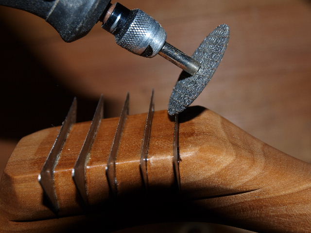

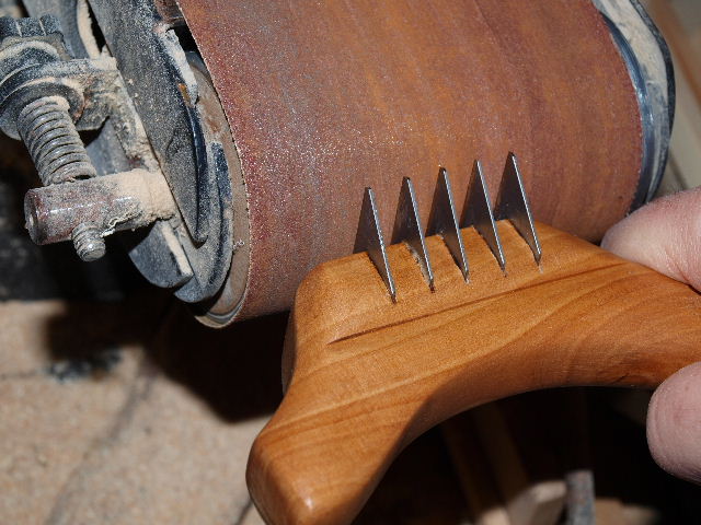

Nach dem Aushärten werden die seitlichen Spitzen der Stanley-Klingen abgerundet. Sie bergen ein hohes Verletzungsrisiko, daher weg damit. Wer eine konkave Schneidfläche benötigt, kann diese problemlos an der Walze des Bandschleifers, aber auch an anderen Schleifscheiben herstellen. Vorsicht, bitte Schutzbrille und Handschuhe tragen!
Danach müssen die Klingen allerdings geschliffen werden. Dies geht z.B. mit der kleinen Flexscheibe an einem Dremel oder auch mit einem feinen Schleifstift an der Bohrmaschine. Den Flot dazu fest in einen Schraubstock spannen.

Ich habe oben im letzten Bildpost noch zwei Bilder zum Schleifen eingestellt.

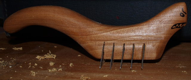

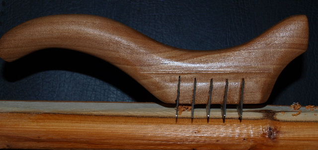

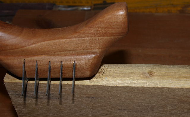

Nun noch der Funktionstest, ich war selbst gespannt, schließlich ist das Teil erst heute fertig geworden; es war ein Versuch.
An einem Eiben-Langbogen: Sehr schöne, glatte Oberfläche, kleine Astlöcher werden auch schön glatt.
An Robinie, einem bekanntermaßen sehr hartem Holz: Geht ebenfalls gut, auch mit kleinen Astlöchern.
Also insgesamt: Der Flot ist nicht nur ein flottes, sondern auch ein sehr griffiges Teil. ;D
Man könne noch ein wenig mit dem Anschleifwinkel und der Breite der Anschleif-Fase experimentieren. Ich bin nun fertig, bitte Kommentare oder Fragen, falls noch nötig. ;)
