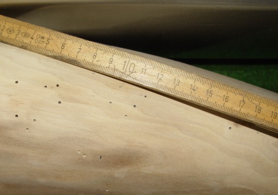

Es ist zwar kein Bogen sondern Didgeridoo, aber ich hoffe ihr könnt mir trozdem helfen. Das Instrument ist fast fertig, Material Wallnuss, Wanddicke etwa 2 cm. Jetzt sehe ich, das es irgendwelche Schädlinge befallen haben. Das ist nicht das erste Mll, dass mir dies passiert. Nur die Löcher waren deutlich grösser, etwa 3mm Durchmesser. Ich habe das Instrument innen und aussen mit Epoxy ausgegossen, aber die Viecher haben das überlebt und sogar ein Loch im Epoxy-Schicht gemacht. Damals habe ich sie mit Azeton erledigt. Jetzt habe ich vor, das Stück auf 100 Grad auf zu heizen. Sollte das nutzen? Wie lange soll ich es drin lassen? Der Rohling wurde gespalten ausgehölt und mit Ponal Blau wieder zusammengeleimt. Hällt dies Ponal aus?

100° nasse Hitze hält Ponal nicht stand. Die Fugen werden sich auf alle Fälle öffnen.
Die Viecher mit Azeton zu töten ist eine gute Maßnahme.
Alternativ kannst Du das Teil in eine dichte Tüte packen und die Tüte mit Insektenex aussprühen.
Ein paar Tage in der Tüte lassen und jedes Viech sollte hinüber sein.

hm... also was solche Viecher außer Hitze zuverlässig abtötet ist Kälte. Auch wenn ich bezweifel, dass du das Ding im Ganzen in die Tiefkühltruhe bringst
Bei Ponal Blau wär ich mir nicht sicher, wie temperaturbeständig der ist. Kommt ganz auf die klebende Komponente an. Schau auf die Inhaltsstoffliste!

Nicht mehr als 80 Grad nehmen, sonst geht der Kleber drauf! Auch 80 Grad gibt gegrillten Wurm
Das Holz sollte gut durchwärmen, dementsprechend darf es schon eine halbe Stunde sein.
Wie dick sind die Wände? Davon hängt die Dauer nämlich ab.
Danach vorsichtig abkühlen und einige Tage liegen lassen, das Holz ist sehr trocken - nicht das da was reisst!
@Big Daddy: Die Würmer schon, potentielle Eier nicht, die könnten "winterfest" sein...

Jop, hört sich gut an. Wie jeder Chemiker weiß zersetzen sich die meisten Eiweiße bei 72°C. Beherzig den Tipp von Squid!

zum Beispiel Bactazol sollte da wirkenthe_Toaster hat geschrieben: Alternativ kannst Du das Teil in eine dichte Tüte packen und die Tüte mit Insektenex aussprühen.

Wir haben sowas schonmal eingetütet und verklebt, und anschließend mit nem Auspuff verbunden.
Dann den Dieselmotor mehrmals ne Stunde laufen lassen. War etwas mehr Holz.
Ob´s was gebracht hat oder schon vorher keine Schäflinge mehr lebten, weiss ich aber nicht...

Versuchs mal mit ner Borax_Lösung.
Holzwürmer mögen das nicht und verlassen in der Regel das befallene Holz

Hast du irgendwo eine Sauna in der Nähe? Da gibt es häuffig welche, die direkt mit offenem Feuer im Kamin beheizt werden. Die haben oben um die 120°C. Vielleicht kannst du auf mittlerer Höhe unter einer Bank dein Holz mal einen Tag lagern. Feucht ist es in so einer Sauna nicht besonders, falls sich jemand Sorgen macht.

hier ein CO² neutraler Vorschlag ohne chemische Keule: leg das Didgi neben ein frisches Stück Holz, vielleicht "übersiedelt" das Gewürm

Klarlack, Petroleum und (Nitro)Verdünnung. Das ganze 1:1 mischen und mit einer Spritze rein in jedes Loch damit.
Hat bis jetzt jeden Holzwurm vertrieben.

Holz in eine große schwarze Mülltüte packen. Gut verschließen und an einem heißen (>25°) Sommertag in die pralle Sonne legen. So entstehen in dem Sack die gewünschten 70-80°. Das grillt jeden Wurm.
