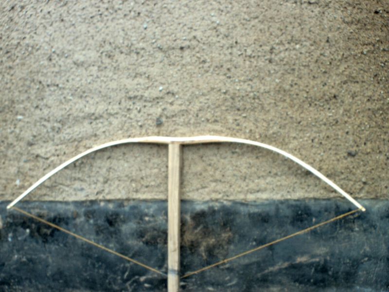

Und das Design, die Lage der Biegebereiche , der Taper - wären auch zu berücksichtigen!
Beispiel: Longbow1 ,Glas- Ahorn Bambus-Glas, 54#/ 28"- (wirft relativ gut)
Longbow 2 , Glas- 3x Bambus- Glas, 45#/ 28" ( wirft besser)
Die langbogen unterscheiden sich im Taper und damit in der Lage der Biegezone und natürlich im Querschnitt.
Das zeigt die Wichtigkeit solcher kleinen Details. :)
Nr.1 biegt relativ rund
Nr. 2 nutzt die Hebelwirkung langer steifer WA-enden
Gruß Mike
