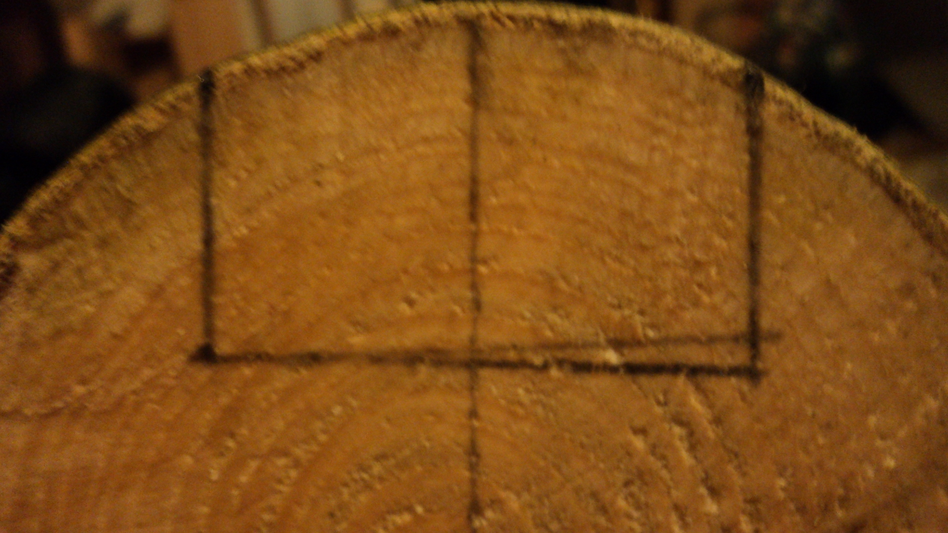

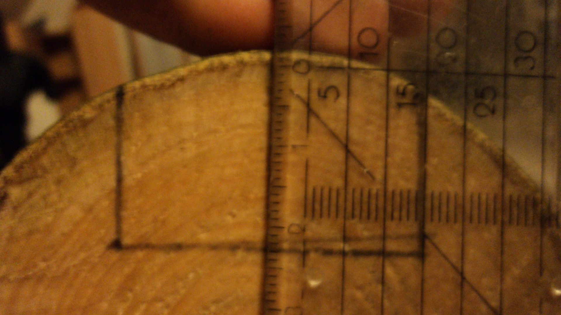

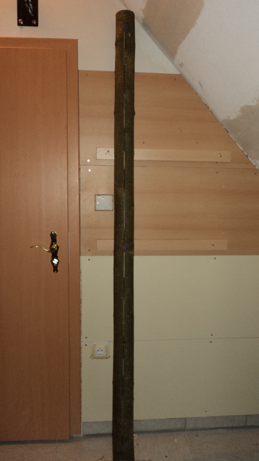

Abend,
ich habe heute einen Eschebaum bekommen und würde gerne wissen bis zu wieviel lbs ich gehen kann.Der Baum ist kerzengerade und hat keine Äste.Aber die Jahresringe sind äußerst klein. Ich möchte draus einen 170cm langen und 4cm breiten Langbogen bauen.Hier mal ein paar Bilder:
1.Ring(der Rückenring) : 3mm
2.Ring : 2mm
3.Ring : 1,5mm
4.Ring:1,5mm
5.Ring:1mm
6.Ring:2mm
7.Ring: 1mm
8.Ring : 1,5mm
9Ring : 3mm
10Ring: 3mm
11Ring 2,5mm
und noch etwas was mich interessieren würde: Darf ich den Stave drausen lagern wenn es Minusgrade hat??

Tut mir leid Mongole, aber bei so wenig Licht kann man echt nichts erkennen. Ich kann nichtmal sagen, ob die Stirnfläche sauber glattgeschliffen/gehobelt ist...
Wenn es morgen hell ist, Fotografiere das Holz nochmal draussen bei Tageslicht. Die Lichtmenge draussen ist um Größenordnungen mehr als in geschlossenen Räumen. Wenn es geht, dann bitte auch keine Handykamera nehmen sondern eine Digicam, am besten auf Makro-Aufnahme stellen. Mit deinem Sony W310 kann man fast keine guten Bilder machen, liegt an der Cam die da drin ist...
Man kann nämlich absolut nichts von der Struktur und dem Aufbau innerhalb der Jahresringe sehen...
Achja und bitte daran denken, die Bilder dann auf etwa 1024 bis maximal 1200 an der längsten Seite zu skalieren. Sonst laden sich einige Leute hier nen Wolf für ein paar Bilder.

Hallo Mongole
nachdem du dir ja die Mühe gemacht hast, die Ringe auszumessen, hast du Dir die Antwort doch schon selber gegeben. Bei Esche nimmt man gerne etwas dickere Ringe, also nimm doch den ersten, den Rückenring. Das hat immense Vorteile, nämlich seeeehr viel weniger Arbeit als wenn du dich auf irgendeinen anderen Ring runterarbeitest, du verletzt den gewählten Ring nicht und die Krümmung ist bei einem weiter aussen liegenden Ring auch geringer.
Und da der Stamm auch weder schief, verzogen noch beastet ist, freu dich, das ist wahrhaftig ein schönes Teil.
Draussen lagern geht wunderbar, solange du ihn trocken hältst und die Enden schön versiegelt sind. Vielleicht spaltest du ihn davor noch, das geht im nassen Zustand besser.
Viel Spass damit, du machst das schon
liebe Grüße
polly
liebe Grüße
polly

Also Esche mit 40mm breiten WA und etwa 1/2 bis 1/3 pyramidal geht gut... Also so 35# sind auf jeden Fall drin. Wenn das Holz dies nicht mitmacht, ist es sowieso nur für den Kamin zu gebrauchen. (Dies ist eine Pauschalaussage, was Esche die halbwegs OK ist, auf jeden Fall können sollte. Tut sie es nicht kannste die eh komplett vergessen!)
Interessant sind die besseren Detail-Bilder, wenn man es genau wissen will. Wenn man z.B. etwas schmaler (35mm oder so) mit mehr Zuggewicht (vll 50# oder so), möglichst kurz und schnell bauen will.

also: Der Bogen soll 170cm lang sein und die letzten 40cm auf 1cm verjüngen. Der Griff soll 12cm lang sein und die Fades 20cm. Und so 40 Lbs sollte der Bogen auf jedenfall haben. Wenn ich morgen die besseren Bilder reinstelle ,hoffe ich, ihr könnt mir sagen, ob 40Lbs realisierbar sind oder nichtTom Tom hat geschrieben:Was meinst du mit Langbogen und 4m? Hast du vor einen Langbogen mit 4cm im Griff zu bauen?
LG Mongole

jo das finde ich auch.Ist das eigentlich richtig das dieses Zeug das ich im Bild eingezeichnet habe das Frühholz ist?Galighenna hat geschrieben:besser einen guten Stave als 2 vermurkste
