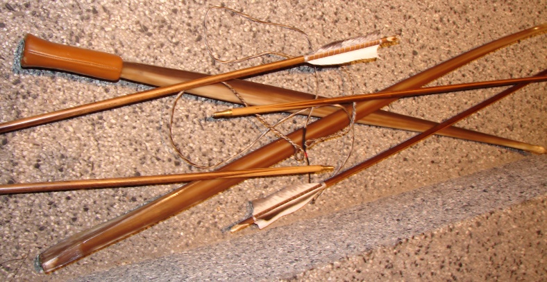

Re: Bogen rein aus Glas herstellen?
Nun Uralt ist er nicht gerade, aber einige Jahre hat er auf den Buckel.
Er müßte so aus den 60'ern sein, er besteht zu 100% aus Glasfasern und ist ein Take Down.
Hier ein paar Bilder: Wie man sieht ist er vermutlich in einer Form gepresst worden!
