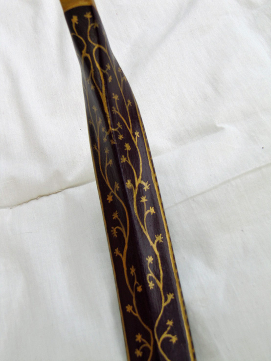

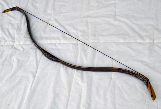

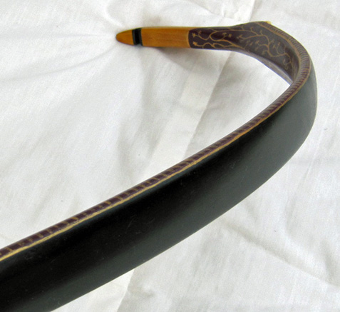

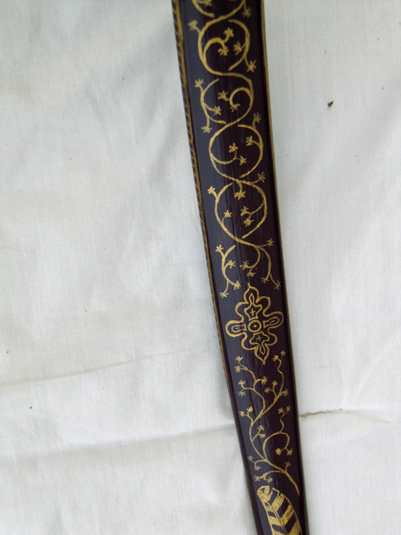

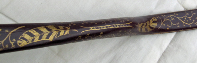

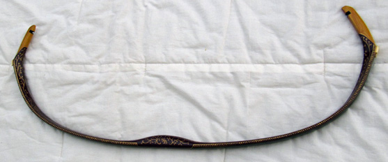

Nach dem mich einige Leute des öfteren gebeten/genötigt haben, Bilder von diesem Türken zu posten, mache ich dies nun.
Zum Bogen: Osmanischer/Türkischer Targetbow bzw. auch leichter Kriegbogen. 66lbs auf 28" bis 30" ohne Stacking benutzbar. Länge über alles: 135cm. Rahmen und Griff aus Bergahorn, Siyahs aus Osage, Horn Wasserbüffel, Hirschsehnenbelag, Backing aus Hirschrohhaut, Sehne 14 Strang fastflight, Speed: circa 185-190 fps bei 10grs/1lbs Bauzeit: 1 1/2 Jahre

Abgefahren! Danke fürs präsentieren!
Gibts noch Auszug-Bilder?

Perfekter Bogen, ohne Frage! Aber darf ich fragen, ob das Finish ein wenig von Lukas Novotny 'inspiriert' ist?!

ist der asymetrisch, oder kommt das von der fotographie?
ach egal, selbst wenn er asymetrisch wär ist er so toll, dass ich mich ärger, dass der griff mir zu klein ist

Hast du direkt aufs Holz lackiert ?
Hirschrohhaut auf die sehen?

Schön, sehr sehr schön. Klare Form und feine Bemalung.
Aber - bitte mehr Details zur Verzierung. Unterlage der Bemalung, Farben, Lack, Überzug ....

Vor allem bei den Werten!!! Da braucht man sich nicht verstecken - im Gegenteil eher vorzeigen! 185-190 fps bei 10gr/lbs sind dem sehr ebenbürtig, was Karpowicz mit seinen Bögen erreicht. Wobei er Dacron als Sehnengarn einsetzt und mit FF schlechte Erfahrungen gemacht hat. Wie bekommst du den Bogen FF tauglich? Bei Welchem Auszug wurden die 185-190 fps gemessen?benzi hat geschrieben:@Penumbra

Eine Frage nur, weil ich die Dimensionen eines eigenen Bauvorhabens festlegen will: Reichen 135cm Länge/30" Auszug für Daumenringtechnik aus?

Kommt auf deine Physis (Körpermaße) und deine Technik an. Daraus resultiert dein pers. Auszug. Wenn du den Bogen nur auf 30'' ausziehen willst dann bieten sich 48 '' für die Bogenlänge an. Für 32 '' Auszug sollten es 51,5 Bogenlänge sein. Der von Penumbra vorgestellte Bogen sollte sich bis gut 33'' ausziehen lassen.Arry hat geschrieben: Eine Frage nur, weil ich die Dimensionen eines eigenen Bauvorhabens festlegen will: Reichen 135cm Länge/30" Auszug für Daumenringtechnik aus?

Welchen Stil willst du schießen?
Beim türkischen Stil reichen max 30" völlig aus.
Mein Auszug mit Daumen wächst gegenüber dem mediterranen Stil um nur 1".
Grundlage: Ich bin 1,78m und habe einen mediterranen Auszug von 27"
