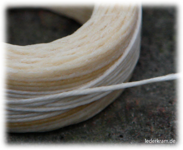

Ich hab mir vor kurzem bei lederkram.de "gewachster heavy duty Leinenzwirn" bestellt. Kann aber leider noch nichts dazu sagen, weil ich 1. noch nichts damit gemacht hab und 2. nicht wirklich Ahnung hab

hmmm.. das heißt mein Leinengarn ist ungeeignet, weil er schon verdreht ist?
Re: Sehnengarn und ein paar andere Sachen
Du kannst alles nehmen was reissfest genug ist. Normalerweise nimmt man am Anfang Darcon aus dem Bogenbedarf.
Warum? Es ist billig, leicht zu bekommen und genau für unseren Bedarf abgestimmt.
Aber nimm ruhig deine Schnur. Wenn sie reissfest genug ist dann funktioniert das schon, nicht sehr gut aber es wird gehen. Wenn sie nicht reissfest genug ist dann kannst du deinen Bogen ja immer noch thermisch Verwerten und genug Pflaster wirst du wohl zu Hause haben.
