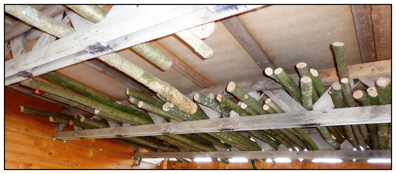

habe jetzt auch die Zeit gefunden, mich um die Staveauswahl zu bemühen:
Hier erstmal mein Holzlager:
Ne, das ist falsch. Entschuldigung!
Hier geht es zu meiner Hartriegel Ecke:
Mal sehen, welche beiden sich als günstig erweisen, dem geforderten Bogen gerecht zu werden.

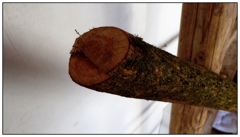

Zwei muss ich aussuchen, einen zur Reserve:
Und die Rinde runterfriemeln.

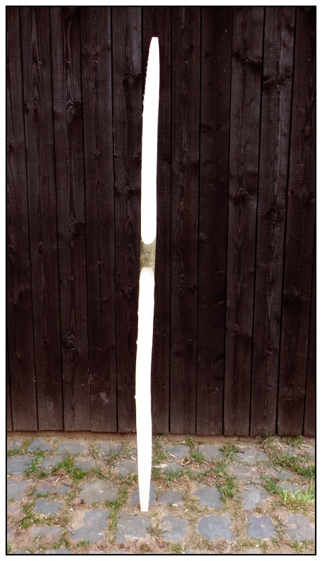

Hier haben wir jetzt die beiden grob zugeschnittenen Kandidaten, die jetzt noch etwa eine Woche ohne Pelle atmen dürfen:

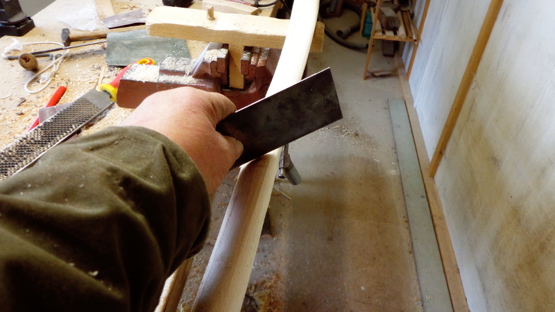

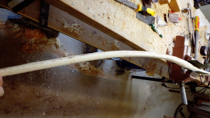

Nun, der Hartriegel ist trocken genug, um mit der Raspel und dem Blech erstmal etwas Form in die Sache zu bringen.
Zwischendurch kontrollierter Biegebereich im Schraubstock. Diese Art zu 'tillern' könnte man auch den einarmigen Bandit nennen. ;D

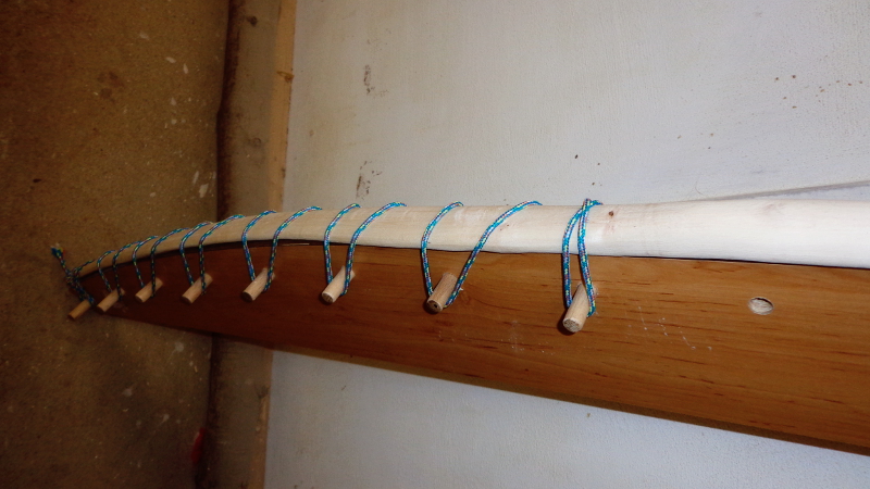

Parallel dazu läuft der 2te Hartriegel, der aber mit Dampf in Form gebracht wird:

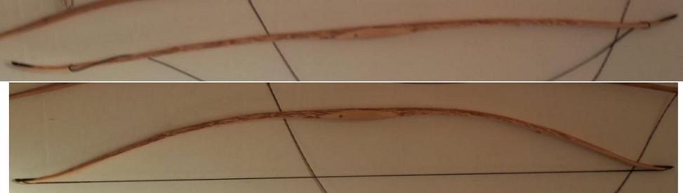

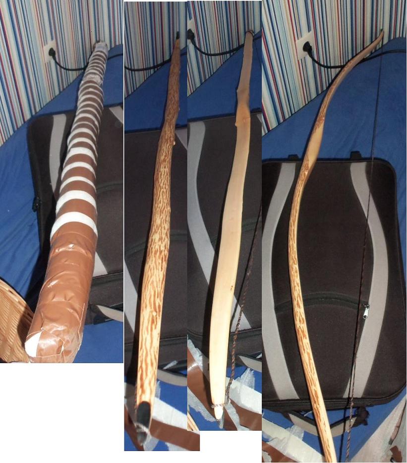

und eben angekommen , und Bilder gemacht.
Eine Rolle Panzertape ist im Papierkorb, Vorspannung nicht von schlechten Eltern und butterweicher Auszug

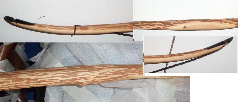

Die Bilder:
Was GLS brachte:
Ein Bogen im Tarnanzug, runder Rücken, flacher Bauch ....

Sehr lecker. Die Oberfläche mit dem Kambium drauf ..........schöööööön.
Abgespannt, Vollauszug...frontal?
Die Verpackung scheint mir Diebstahlsicherer zu sein als ne Pappröhre. Damit macht mans Langfingern etwas schwerer.

Vollauszug:
So die Zugwaage ist irgendwo :-(
ntn 176, breite an den Fades ~37 bis 2/3, danach runter 15 an den Tips, Dicke von 15 an den Fades auf 10 abnehmend, Griff oval 27 breit 30 hoch, Wa Länge unten von der Sehnenkerbe bis Griff 82, oben 87 cm, reine Grifflänge 7 cm.
