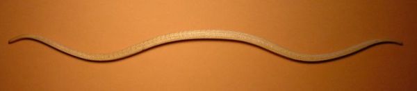

ich hab mal den "Glaubergbogen" rausgesucht
bogen (2).jpg (6.1 KiB) 5938 mal betrachtet
Der Bogen hat auf dem Bauch "Verzierungen" eingeschnitzt.
Meine These dazu ist. Der Bogen soll einen Reiterbogen darstellen. Für einen Mitteleuropäer damals ein seltenes und wertvolles Stück.
Der Fürst vom Glauberg war wohl Bogenschütze. Sein Tod hatte warscheinlich was mit dem Verschwinden des Bogens zu tun ? Sonst hätte man ihn mit ins Grab gelegt. Aber weg ist weg --und deshalb hat man ihm nur etwas symbolisches mit ins Grab gelegt.
Die "Verzierungen" auf dem Bogen sind beim Original warscheinlich Verschnürungen gewesen, um das Backing (Rohhaut über Sehne) und Belly(Horn? auf dem Bogen zu halten. Weiter wäre auch eine Bemalung möglich, die man mit dem Einschnitzen der Verzierung darstellen wollte. Wie groß der Typ war, konnt i auch ned in Erfahrung bringen.
Hier mal ein Link zu den Verzierungen : http://hassiaceltica.de/reko/waffenframe.htm
Arcus
Wilfrid (✝)
Beiträge: 6165
Re: Bögen in der Antike: Funde aus den keltischen Epochen?
Beitrag von Wilfrid (✝) »
In wie fern jetzt die deflexen Wa-Stellen Set sind????
51 cm sind zwar kurz, in dieser Form aber für einen kleinen Menschen ein knackiger Bogen. Wenn die die Holzdicken eingehalten haben???, durchaus schießbar mit gut 10" (25cm)Auszug.
http://www.bogensportverlag.com/downloa ... ennern.pdf Diese Bögen sind schließlich noch kürzer.
Bilder aus dem Stuttgarter Psalter zeigen, das es um 800 n.Chr. nicht unüblich war, nur bis Mitte Oberarm auszuziehen.
Der in dem Bild gezeigte "Keltenbogen"ist m.M.n. sogar noch weiter als nur bis 10" (25 cm) ausziehbar. Ein Mensch von 150 cm hat bis zum Ohr ungefähr 27" Auszug, bis zum Ellebogen weniger als 30 cm. Also so nicht brauchbar , is nich
