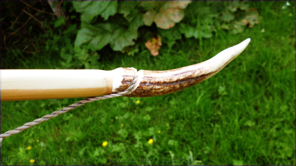

Heute habe ich den Bogen sauber eingeschossen. Alles prima, somit kann ich euch mal zeigen, was sich manch einer zum Geburtstag wünscht... ;)
- 75" alpine Eibe, alkalisch, weiblich, 60rpi.
- maximaler Kernholzdruck bereits bei 18" Auszug.
- 18 Zoll bis 32 Zoll Auszug maximaler Druck im Holz.
- 58#@20" somit 63,8% der maximalen Zugkraft schon bei 20 Zoll Auszug. 8)
Für die Spezies hier: Hat euer ELB bei 20 Zoll Auszug 50% seines maximalen Zuggewichtes bei 32 Zoll, ist er richtig-richtig gut.
- Geweihspitzen an den Bogenenden mit Sidenocks
- 16 Strang FF-Sehne
Und so sieht die Granate aus:
6inches Standhöhe (15,3cm)
oberer Wurfarm
oberer Wurfarm
versiegelt und auf Hochglanz gebracht mit einem Mix aus Bienenwachs und Carnaubawachs.<br />Sieht spiegelglatt aus, greift sich aber ungemein griffig!
unterer Wurfarm
unterer Wurfarm
obere Nocke mit Sidenock
absolut sauberer Rücken. Ja, der kann entzücken. ;)
Hier der Fulldraw bei 30&quot;
Hier der Fulldraw bei 30"
und ungespannt.
und ungespannt.

mit geweihnocken, kann, will und werde ich mich nie anfreunden .....
das mit dem carnauba wachs kenne ich von pfeifen (Tabak) .wie hast du
das aufgebracht ? hast den bogen danach noch mit ner polierscheibe
hochglanzpoliert ?

tigama hat geschrieben: das mit dem carnauba wachs kenne ich von pfeifen (Tabak) .wie hast du
hochglanzpoliert ?
Bienenwachs und Carnaubawachs mit Shellsol-T zu einer homogenen Paste verwursteln. Wie Schuhcreme mit einem Lappen auftragen... ist in 10 Minuten knochentrocken und kann mit einem Baumwolltuch von Hand auf extremen Glanz hochgezogen werden.

Der bogen gefällt keine frage und druck scheint er auch zu haben. Soweit so gut nur das finish gefällt mal garnicht ein eibebogen soll nicht glänzen sprich kein carnauba und kein klarlack. Das gefällt mir garnicht nur das is geschmackssache. Trotzdem toller bogen!! ;)

Bei ausbleibender Pflege wird der Bogen logischerweise matt und karamell. Aber DAS obliegt jedem selbst, wie er es gerne hätte. Deshalb ja Wachs und kein Lack. ;)
