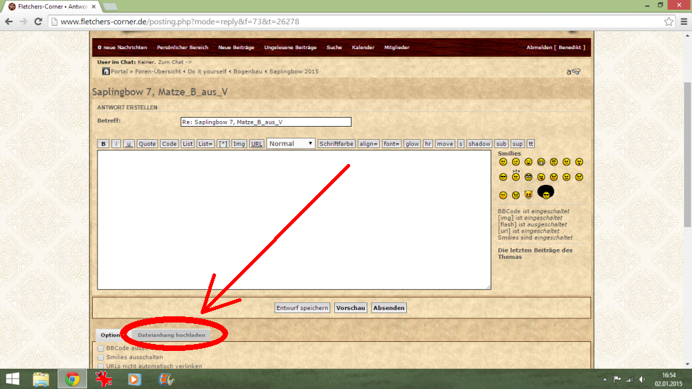

Man kann die Bilder auch direkt hier im Forum hochladen, einfach auf "Dateianhang hochladen" klicken ;)

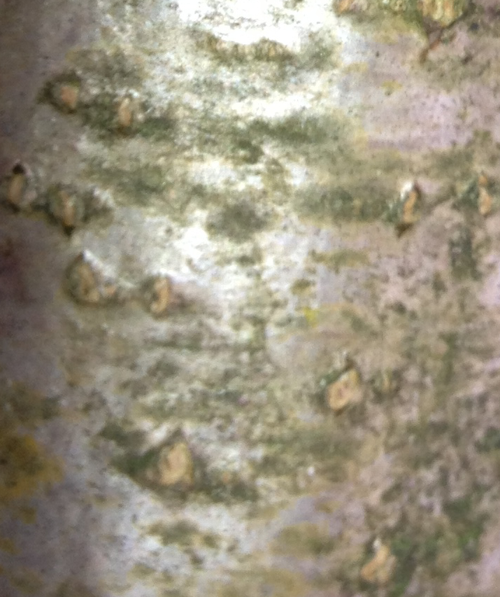

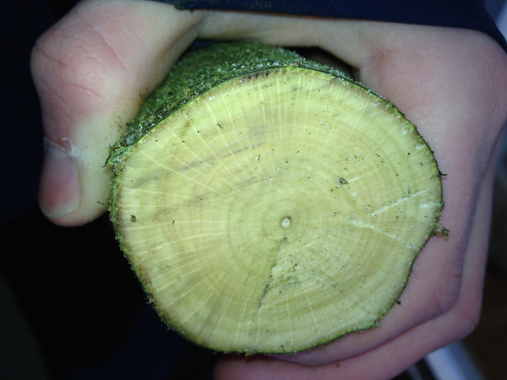

Stirnseite (ca. 6cm dick)
Rinde
Rinde

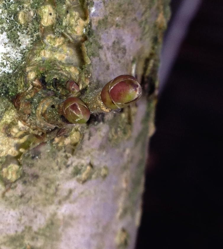

Knospe
Knospe

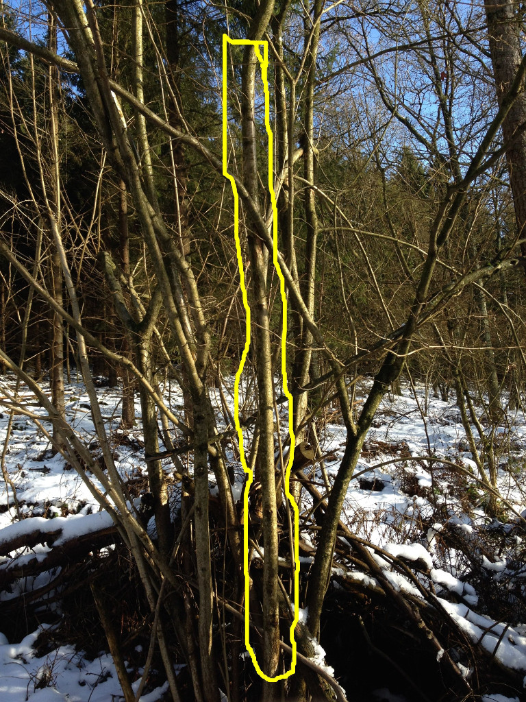

Das isser
Das isser

Und für die ganz peniblen.... ;D
Wenn du auf "Im Beitrag anzeigen" klickst, wird das Bild an entsprechender Stelle eben.....im Beitrag angezeigt. So hübsch mit Rahmen und allem ;D

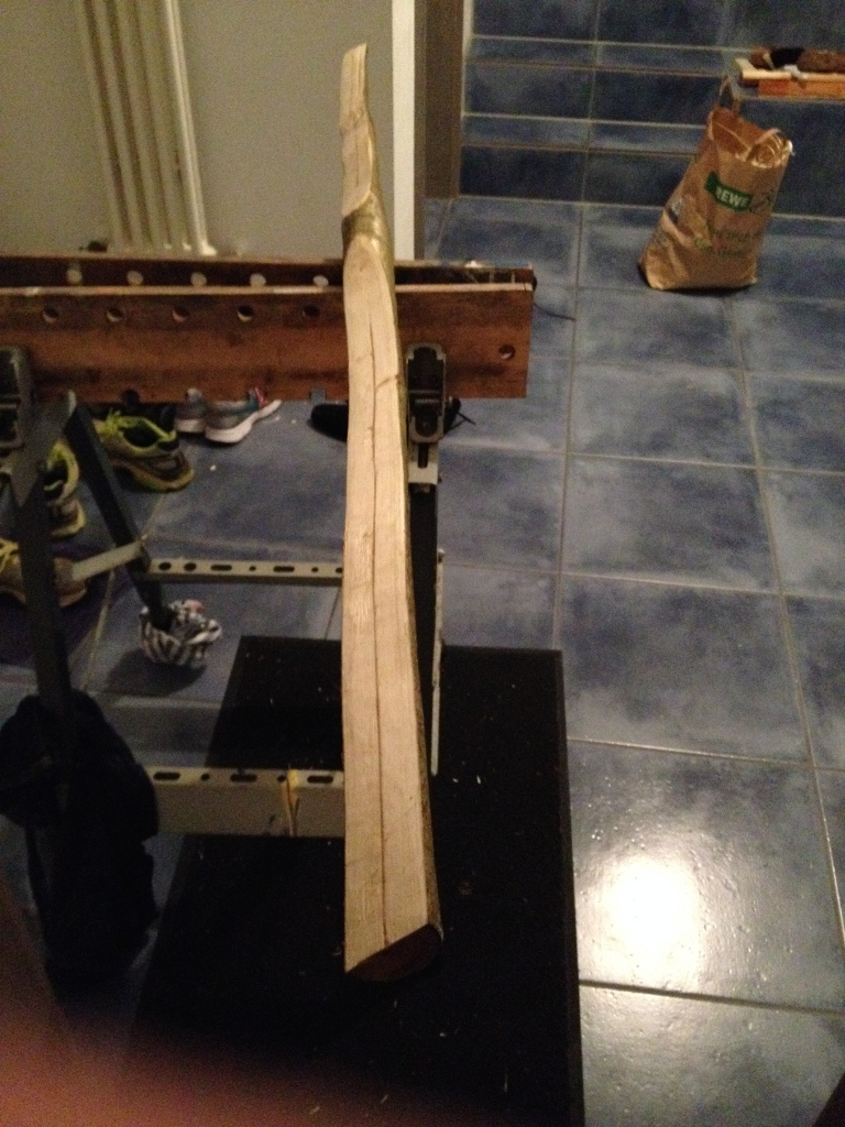

Sooo hab gestern n bisschen weitergemacht:
Den oberen Wurfarm hab ich auf den Markkanal heruntergearbeitet, den anderen mach ich heute nachmittag.
Benutzt hab ich ein Ziehmesser und ein Taschentuch anstatt eines Pinsels zum verstreichen des Holzleimes.

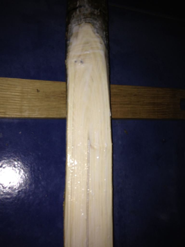

Und da hab ich den Holzleim zum Versiegeln mitm Taschentuch verstrichen.

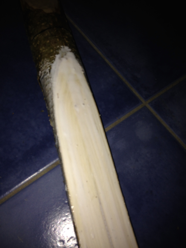

Hier habe ich den einen Wurfarm bis zum Markkanal heruntergearbeitet.

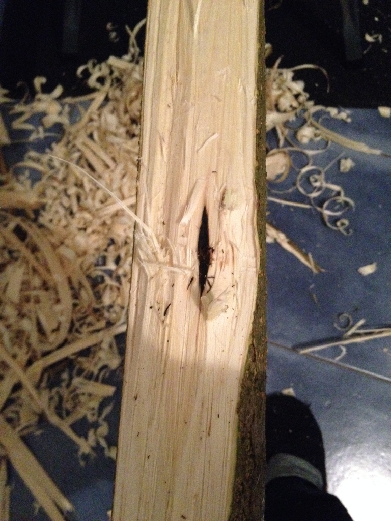

Uund hier ist der zweite Wurfarm:
Beim Herunterarbeiten gabs ne kleine faule Stelle, die ich aber, wie gesagt, heruntergearbeitet habe.
Hier ist der zweite heruntergearbeitete Wurfarm zu sehen
Und hier die verleimte Stelle

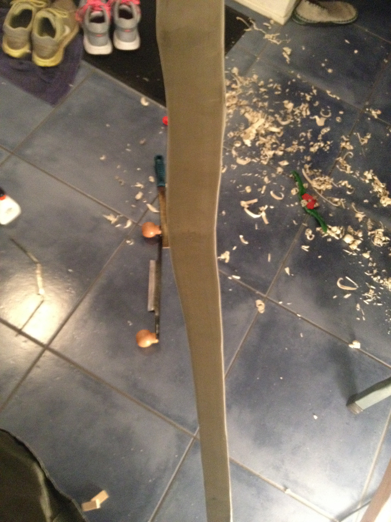

Ich war die letzte Woche mit der Schule auf Skifreizeit und jetzt gehts weiter.

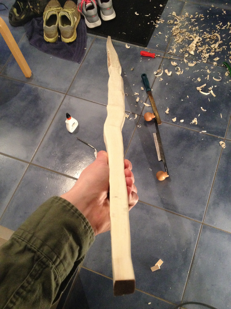

Ich habe die Wurfarme verjüngt und Griff schmaler gemacht.
Ein bisschen snaky ist der obere Wurfarm auch. ;)
Danach hab ich bei dem einem Wurfarm das Decrowning noch ein Jahresring weiter gemacht, weil ich da an einem Ast den Jahresring verletzt hab. Der Übergang ist im Griff.

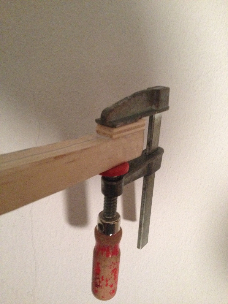

Danach hab ich Topoverlays aus Sperrholz draufgeklebt. Jaaa, Sperrholz, ich wollte das mal ausprobieren ;D .

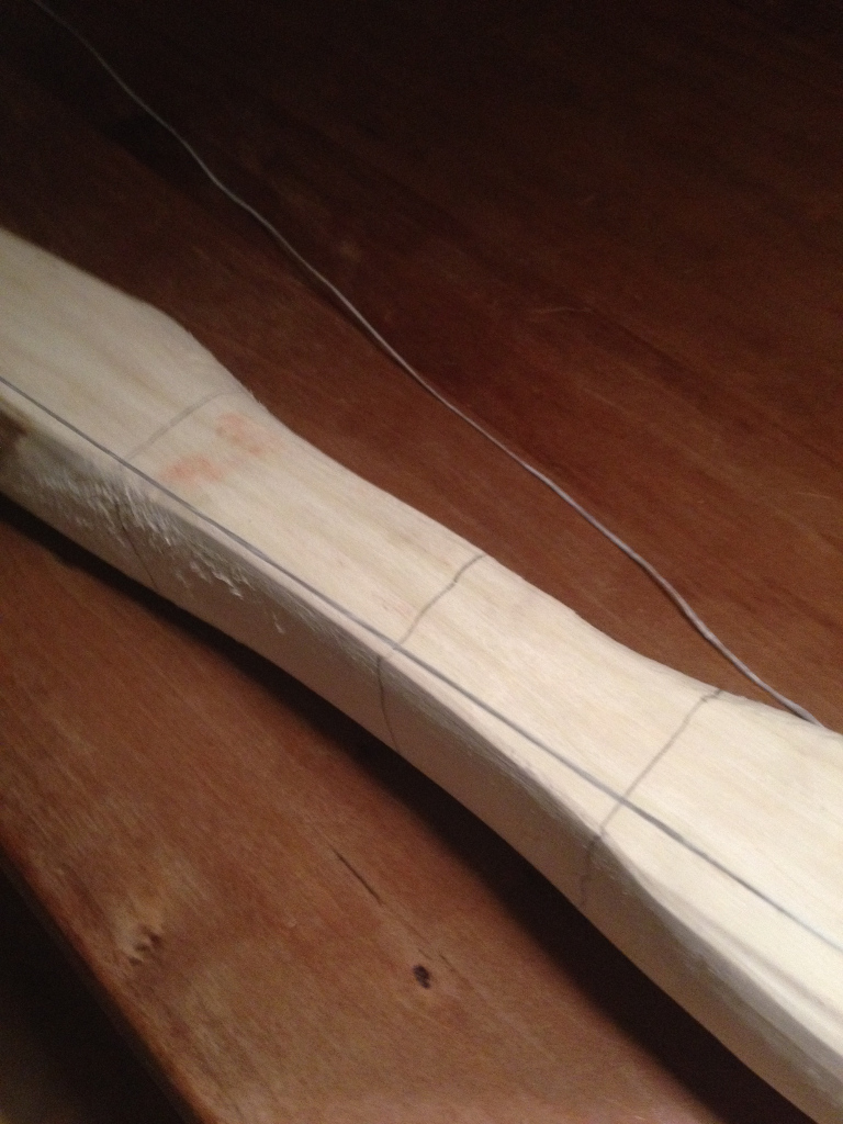

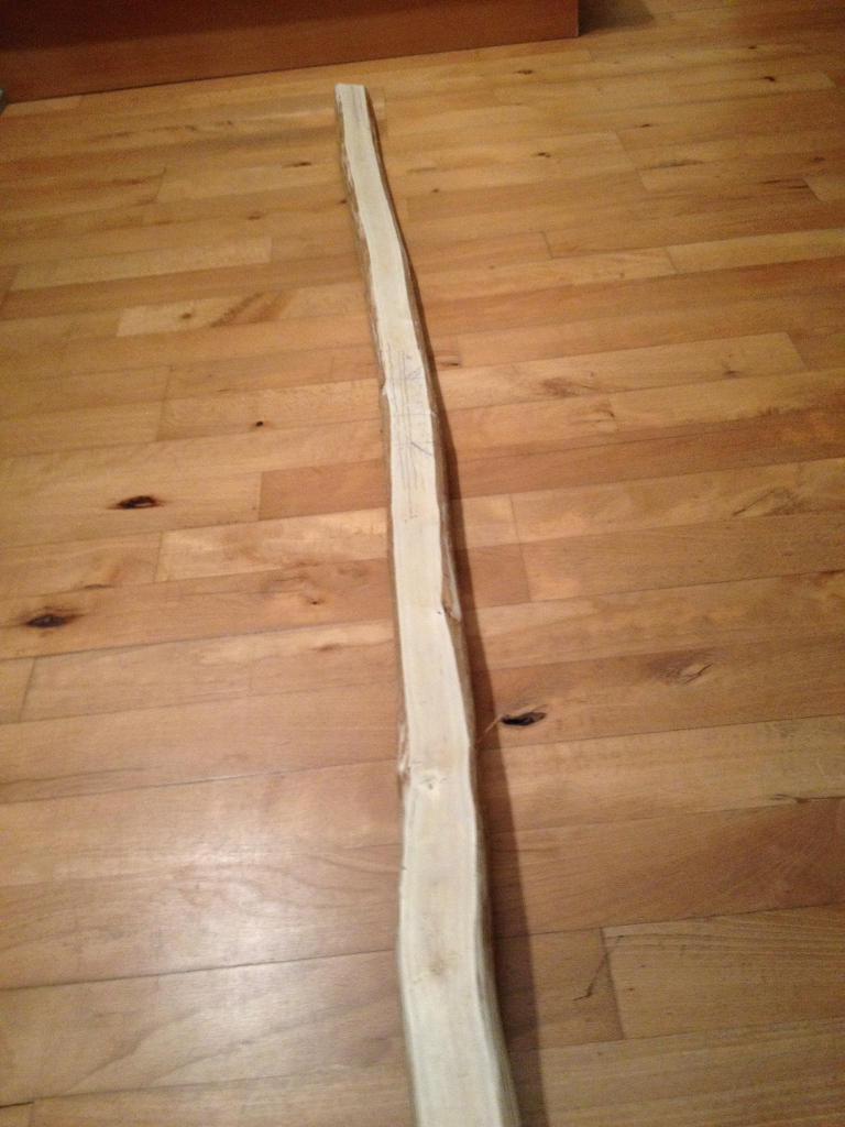

Jetzt hab ich ein Problem: die Sehne geht nicht über die Griffmite. Ich habs versucht zu dämpfen, aber das Holz hat sich keinen Millimeter bewegt, as ich es auf die Tischplatte gedrückt hab... 30 min Dämpfen waren wohl zu kurz. Habt ihr irgendwelche Vorschläge? Länger dämpfen? Erstmal noch dünner machen? in einer Form biegen?
Bild folgt!
Matze

Hier sieht man, dass die Sehne nicht durch die Griffmitte geht.
Und hier sind zwei Fotos von der Stelle, die ich dämpfen will.
Die Breite des Endes beträgt 15 mm und die Stärke beträgt 18 mm. (Muss natürlich noch dünner werden. ;) )
Matze

Mitten im Wurfarm würde ich nicht dämpfen, entweder im Griff dämpfen, oder eben erst etwas einsägen, dann Dämpfen und dann ein Keil einkleben.

Ich dachte jetzt an so eine Art Recurve, nur eben nicht nach hinten gebogen, sondern zur Seite.

Erstens würde dir dann das Overlay wieder abfallen, wenn es mitgedämpft wird, zweitens würde sich der Bogen wahrscheinlich verdrehen ;)

Mach den Griff noch etwas schmäler und dann Dampf drauf. Sauber mit Alufolie abdecken beim dämpfen, da brauchst gar nix einzuschneiden. Wenn der Bogen aus dem Dampf kommt seitlich in den Schraubstock spannen Holzstück unter den Griff legen und dann biegen.

Wobei man die seitliche Abweichung auch vernachlässigen könnte. Wenn es auf links liegt und du Rechtsschütze sein solltest, also den Pfeil links anlegst, ist das kein Problem. Wenn es sehr stören sollte, kannst du mit einseitig tiefer eingeschnittenen Sehnenkerben auch noch was dagegen tun. Die Nocken sind für meinen Geschmackt eh noch etwas zu breit.
