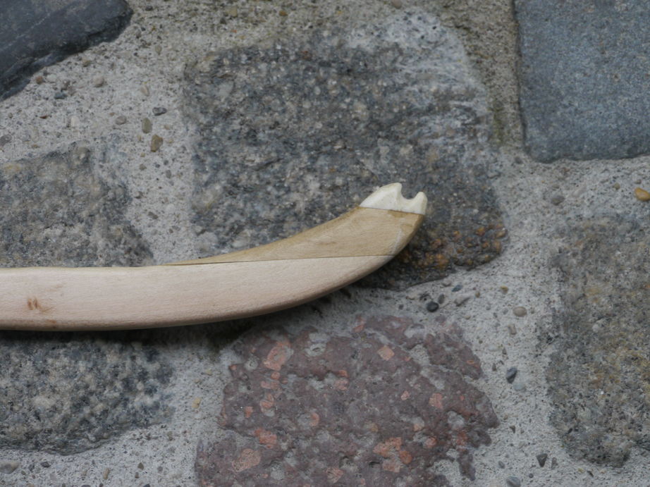

Die Nockoverlays sind aus Rinderknochen. Das aufgeklebte Ende ist auch aus Hartriegel allerdings von einem anderen Baum.
Das andere war schon reflex.

Bis auf die geflipten Enden muesste er eigentlich als ELB durchgehen oder?

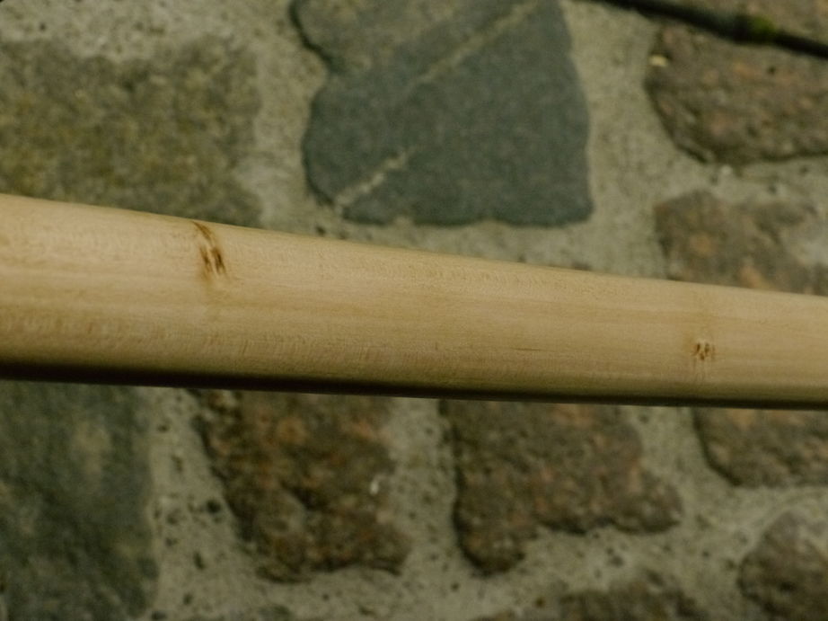

Oberer WA:

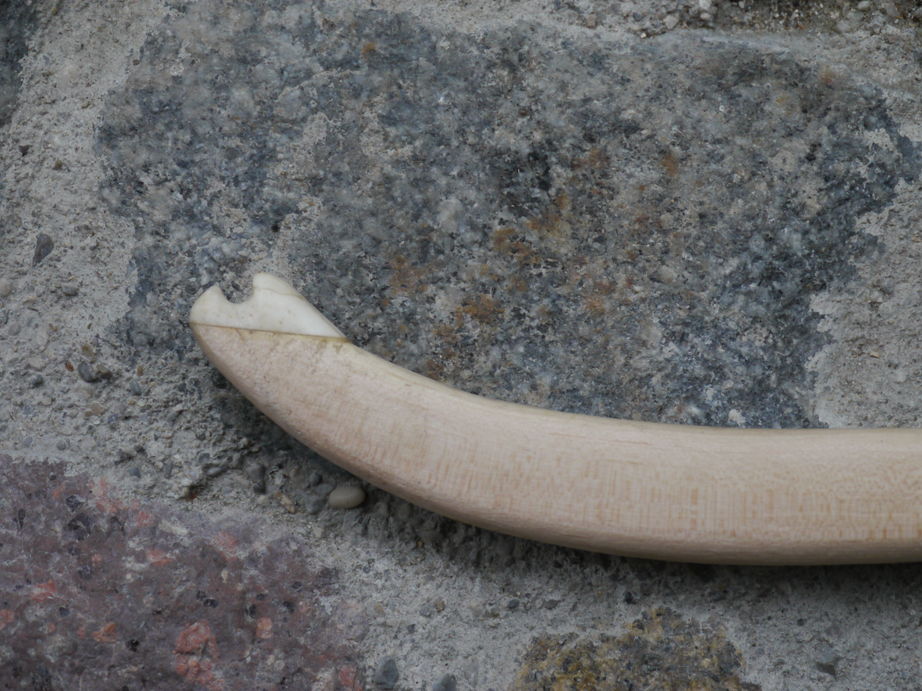

obere Nocke:
untere Nocke:

Das ist ein interessantes Design. Hoffentlich hält der Bogen. Rein gefühlsmäßig (weder durch Erfahrung oder physikalische Kenntnisse untermauert noch durch Berechnung gestützt) würde ich befürchten, dass die Klebestelle nachgibt. Aber ich wünsche Dir auf jeden Fall, dass das nicht passiert.

Den einen tip, wo du ein Stück angeklebt hast, find ich persönlich auch ein bischen tricky.
Dadurch das sich die Kerben an den Spitzen der tips befinden, entsteht beim Auszug eine enorme Hebelwirkung auf den geklebten Bereich darunter.
Auch ich hoffe das dir das nicht irgendwann mal um die Ohren fliegt!

Ich hoffe mal dass die Klebung haelt, aber eigentlich wird die mehr auf Druck belastet. Das sollt schon halten. Vielleicht mach
ich auch noch eine kleine Wicklung drum.

a) Ich finde den Bogen auch schön und b) ich finde die obere Nocke auch irgendwie augenfällig.
Aber wenn ich mir den Sehnenwinkel beim Vollauszug ansehe, denke ich eigentlich nicht mehr, daß da problematische Scherkräfte sind.

das ist keine Angstwicklung, das ist eine Astwicklung. Da ist ein kleiner Ast mittig im WA, hat bauchseitig beim Einschiessen
ein klein wenig aufgemacht. Hat ihn euliert und dann noch die Wicklung draufgemacht. Scheint zu halten.
