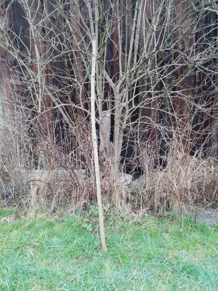

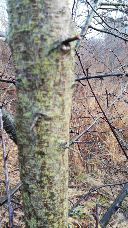

Die Familie schlief noch tief, ich war bereits unterwegs und habe folgende Saplinge heimgebracht, von links nach rechts:
Apfel, Prunus, Hartriegel, Prunus, Holler, Hartriegel.
Holler, Fatz kennt diesen Holler
Hartriegel vom Chiemsee
Apfel vom Bahndamm
Apfel vom Bahndamm
Apfel vom Bahndamm
Apfel vom Bahndamm
Bahndammprunus
Bahndammprunus
Bahndammprunus
Bahndammprunus
Bahndammprunus
Bahndammprunus
Bahndammprunus
Bahndammprunus
die morgendliche Beute

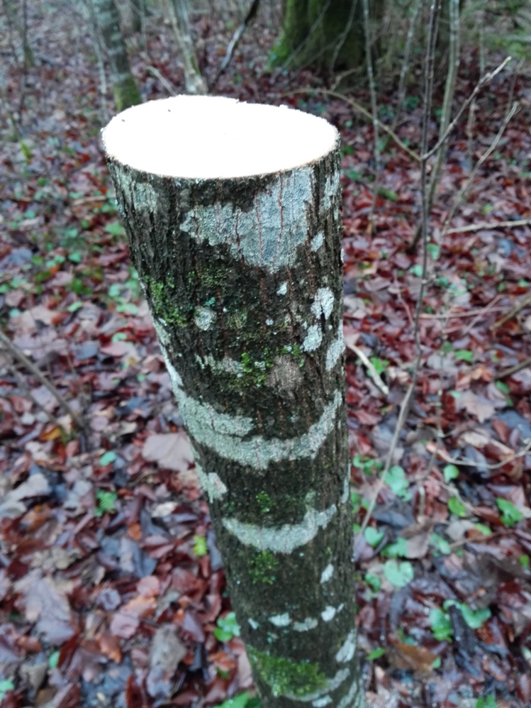

Ich habe gestern(06.01.2016) noch einen Ulmensapling geholt, ca 8cm dick, fast noch keine Verkernung, Ich hoffe das passende Blatt dazu auf dem Stumpf abgebildet zu haben.
Eventuell baue ich auch noch einen nicht traditionellen Bogen.
Beiträge: 3948
Hat Dank erhalten: 11 Mal
Re: Saplingbow 8, Bowster
Falsches Blatt :)
Beiträge: 6638
Hat Dank erhalten: 144 Mal
jo! Das Blatt gehoert einer Buche.
RudBoy
Beiträge: 138
Registriert: 03.05.2014, 18:27
Beitrag von RudBoy »
Das ist eindeutig ein Ulmenblatt!
Asymmetrischen Blattansatz hat nur die Ulme.
LG Rudi
