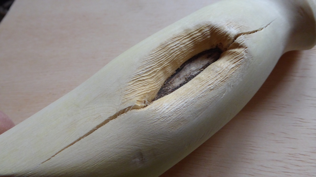

Nach Weihnachten hatte ich dann mal Lust und Zeit. Inspiriert hat mich ein Schaden/ Auge im äußersten Jahresring, den ich im Griffstück integrieren wollte. So war auch klar, dass es "Pistolengriff" werden würde.
beim trocknen leider eingerissen
