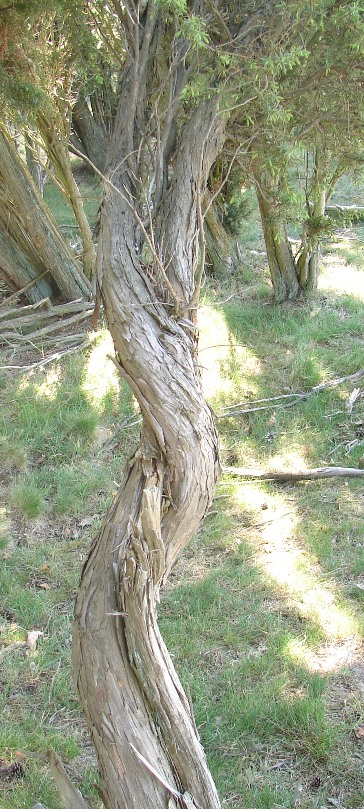

Nein guter Wacholder kann mit Eibe mithalten, nur wächst der nicht in Gärten und ist in Bogentauglichen Qualitäten viel seltener als Eibe. Er läßt sich auch viel schwieriger trocknen und bearbeiten, ich finde Wacholder alles andere als Anfängerfreundlich.
Bei uns in der Heide gibt es ja einiges an Wacholder, nur an taugliches Holz komme ich auch nur sehr selten.
Bilder vom Wacholder Wald.
