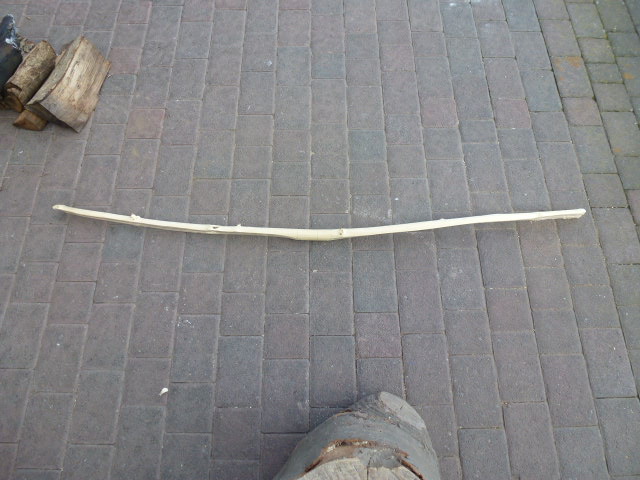

Endlich mal ein Pfaffenhütchen in bogenbautauglicher Länge gefunden
und dann ...

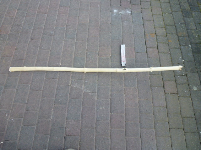

Erst nur Stecknadelkopf groß wurde das Loch beim rausfriemeln des bröseligen Totholzes immer größer.
Der schmale Steg am Loch ist nur noch jeweils 5mm breit und dick.
Sch...ade

Tückisch! Könnte fertig aber toll aussehen.

Denke,beim biegen bricht der Steg.Zu dünn.

Ich würde es dennoch probieren. Was ist, wenn Du den Steg und das Innere des Loches mit 2-Komponenten-Kleber "stützt"?

Hab ich auch schon dran gedacht.2K mit Spänen gemischt oder pur?

Pur. Für die Optik.
Sonst könntest ja gleich nen Dübel einpassen. Oder?

Pur.

Loch am Rücken verschließen und dann von der Bauchseite vergießen?Oder wie soll ich mir das vorstellen?

Kommt man bei der Größe des Loches nicht besser, wenn man nen "Dübel" baut?
