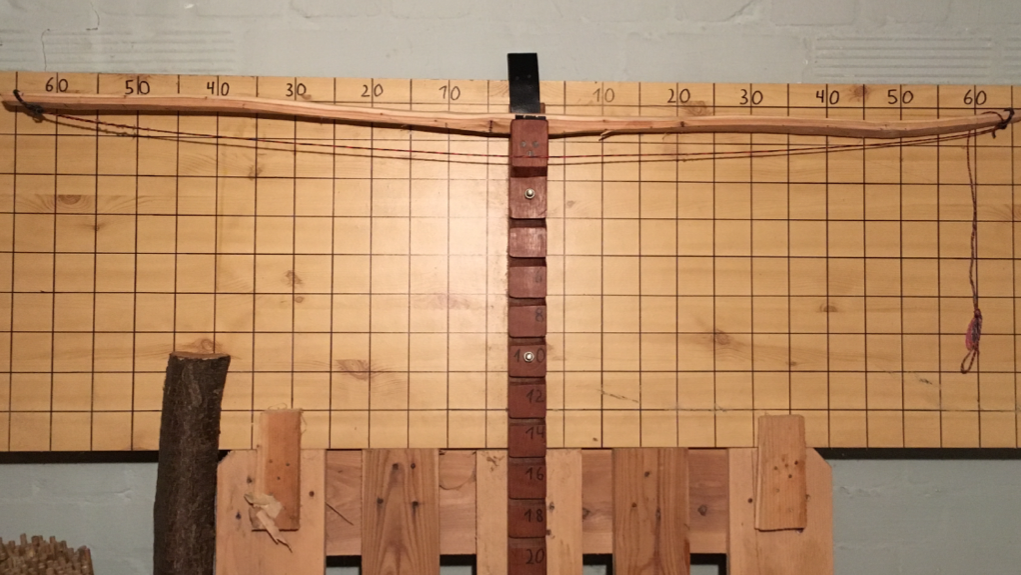

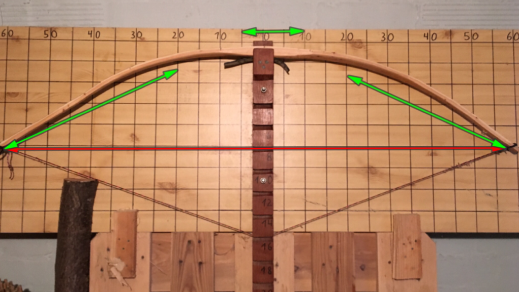

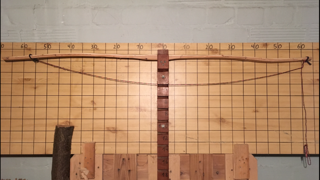

Hab mir einfach gedacht was solls bau ich mal in 1 Monat einen Eiben Kinder Bogen aus frischer Eibe
Flaches Design Splint 3-5 mm (2 Ringe)
Ziel 20#@20" (Kinder Auszug) und ca 30#@26"
Kind ist 8-9 Jahre Alt was können die wohl ziehen ? :-)
Deshalb dachte ich mir bau ich 30#@26 das kind
zieht eh nur vermutlich 20#@20" aus dan kann es mit dem Bogen Gross werden :-)
und es wiederstrebt mir einen Bogen unter 30#@26" zu Bauen
Der Bogen ist 130cm lang und damit ich auch was lerne baue ich den Bogen mal Nass
3 Wochen Alt und seit 2 Wochen Bodentiller Maße den Set hat es bis jetzt in der ersten Woche bekommen ca 1-2"
hab das gefühl das er in der Woche 3 kein Set bekommen hat.
Ich bleibe beim ausziehen unter 30# Sehnenstand im moment 10 cm bei 16" Auszug also noch 20# zuviel
10 1210
12 1688 4.7
14 2154 4.7
16 2637 je2" ca 4,7 #
18
20
22
24
26
5x4.7 =23,5+26,37=49,78
=19,78# Zuviel für ziel
30#@26"
Bild 3 Ist falschrumm gegenüber 1 und 2

Re: Bogenbau mit Nasser Eibe Kinderbogen <30#
Der Tiller ist aber nix fuer schwache Nerven
Ist ja auch noch nicht fertig der Bogen :-)
Biegung ist etwas Griff nah aber da der Bogen nur mit 26# ausgezogen ist wat solls der set Sagt mir alles
noch im grünen Bereich :-)
Hmmm..., also ... mein Jüngster ist jetzt 8 und mit nem 20#-Holler eigentlich sehr gut bedient, sowas zieht keiner seiner Freunde und trifft auch noch damit... aber er hat ja Praxis seit dem KiGa, auch wenn's für uns Erwachsene so ausschaut, als ob 30# wenig wären... das ist in dem Alter halt doch recht viel.
Weniger ist manchmal mehr....
Bei 130cm ... lass den mal gleichmäßiger biegen, find ich jedenfalls.. nur meine Meinung.
Ist der Haltbarkeit förderlich.
Jo bogen ist ja auch noch nicht fertig und wen er bei 26 zoll 30# hat hat er bei 20 zoll ca nur 20# kann den bogen ja noch 20# schwächen zum ziel um ihn gleichmässiger zu machen :-) dann kommt meine schätzung eines 8-9 Jahre alten Kindes ja hin
Status Standhöhe 10cm bei 16" Auszug und 26# weiter wurde er nie ausgezogen da ich ja sehe das er ungleichmässig ist und griffnah zuviel Biegung hat besonders links griffnah alle anderen zoll und zuggewichte sind nur theoretische berechnungen um zu wissen um was ich ihn noch schwächen muss um ziel zu erreichen :-)
Also nochmal im Klartext: der hat nicht griffnah zuviel Biegung, der hat woanders gar keine.
Jo hab mir angewöhnt beim Tillern die letzten 30 cm links und rechts relativ spät
mitbiegen zu lassen. möchte da immer schon standhöhe 10. cm haben. wen man
die Enden zu schnell stark mitbiegen lässt entstehen oft Set und da der bogen griffnah breiter ist als an den tips kann er das besser wegstecken.
deshalb sieht man die grünen linien jetzt an den enden
Hm bist Du sicher mit deiner Annahme? Ich würde gerade das Gegenteil behaupten.
Die Enden sind dünner im Querschnitt und lassen sich besser biegen. Ich ziehe deshalb auch einen flachen Bauch dem runden vor.
