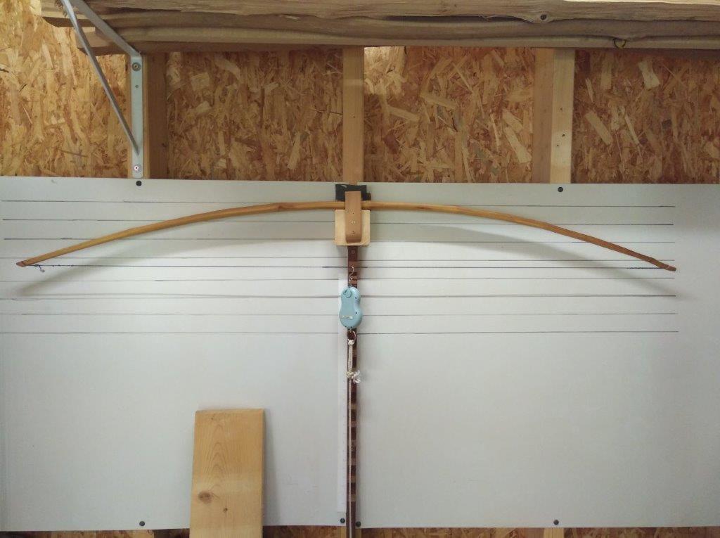

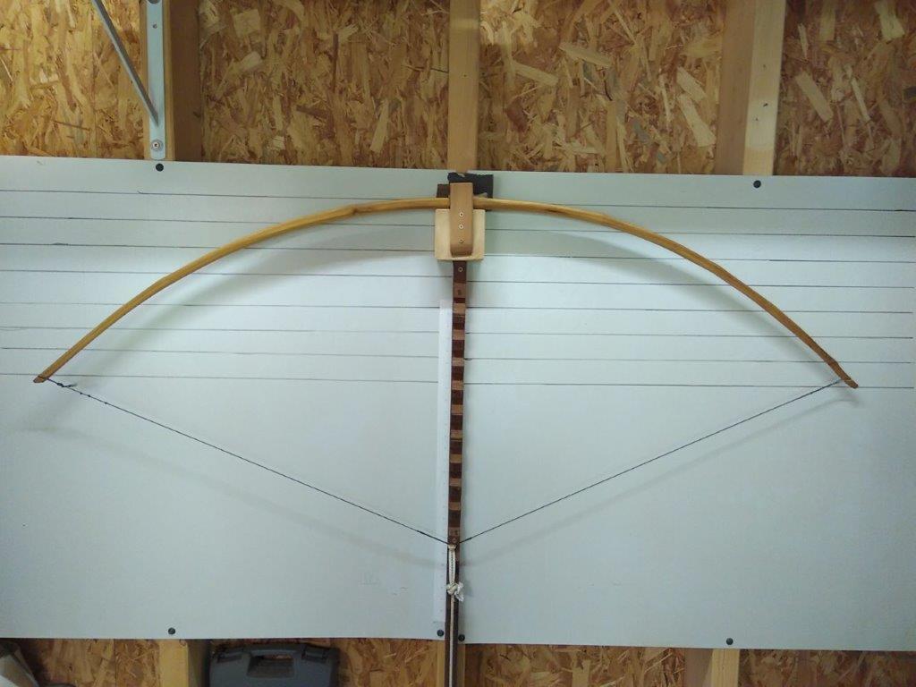

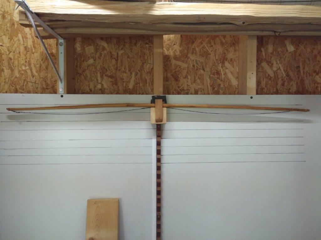

hier mein neuestes Projekt:
Da ich ein schön gerades fast 2m langes Osage Stöckchen gefunden habe, wollte ich mal was Neues probieren - einen Osage ELB mit +100 Pfund Zuggewicht bei 32 Zoll.
Hauptproblem: das Tillern, das Ding hat jetzt bei 28" Auszug knapp 90# und treibt einem den Schweiß auf die Stirn, wenn man es 20-30x nach jeder Feinarbeit am Tillerstock ausziehen will. Außerdem hab ich eine stärkere Umlenkrolle und Griffauflage installieren müssen ;) .
Hier die ersten Bilder:
entspannt, Länge 178cm NtN....
Standhöhe ca. 16cm...
28 Zoll Auszug, Eigengewicht ist ca. bei 770 Gramm
Beim Tillern wird sicher noch etwas an Zuggewicht verloren gehen, aber die +100# bei 32 Zoll sollten sich noch ausgehen,
auch wenn ich nicht weiß, was ich dann damit machen soll - schießen kann ich ihn nicht... ;) :'(
to be continued....

100# bei 32" wird knapp.
Der Linke Wurfarm ist ab der hälfte gefühlt komplett steif und auch der rechte muss außen noch mehr biegen.
Dann mach doch lieber n 90#er tiller den schön und schieß ihn ;)

Dem kann ich nur zustimmen.
100# UND einen sauberen Tiller sehe ich da nicht mehr.

einen Langbogen aus Osage möchte ich auch mal machen,
was hast du für einen Querschnitt (Breite/Stärke) im Griffbereich und in der WA-Mitte?

die endgültigen Maße kommen wenn ich mit dem tillern fertig bin.
Wie schon erwähnt, der linke (untere) WA muss noch mehr biegen,
das kann ich wahrscheinlich noch etwas über die Breite regeln.

Laß dich nicht verrückt machen, der Tiller is gar nich mal so schlecht.
Ich würde ihn links jetzt erstmal so lassen und rechts evtl. noch hauchzart bei etwa 25-30 cm vor tip schwächen - aba mit Jefühl, wa...
Grundsätzlich hättest du ihn im Griffbereich vllt. zunächst mal einen tic steifer lassen können. Aber ich sehe da durchaus noch an die 100# drin... vor allem bei noch 4 Zoll mehr Auszug.
lol, ja-a -- Osage hat nen knusprigen Zug, nich !?

mir gehts da wie Tom, wenn Du Glück hast, landet der bei perfektem Tiller und nach dem Finish dann eh bei ca 90@32, dann könntest ihn, wenn schön nicht auf dem Parcours, zumindest auf Weite schiessen, ich habe ja einen Ähnlichen(82@30), der schiesst ganz anständig.
