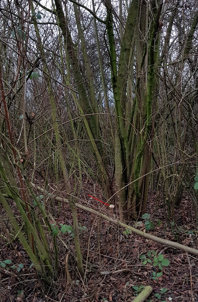

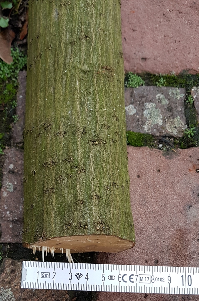

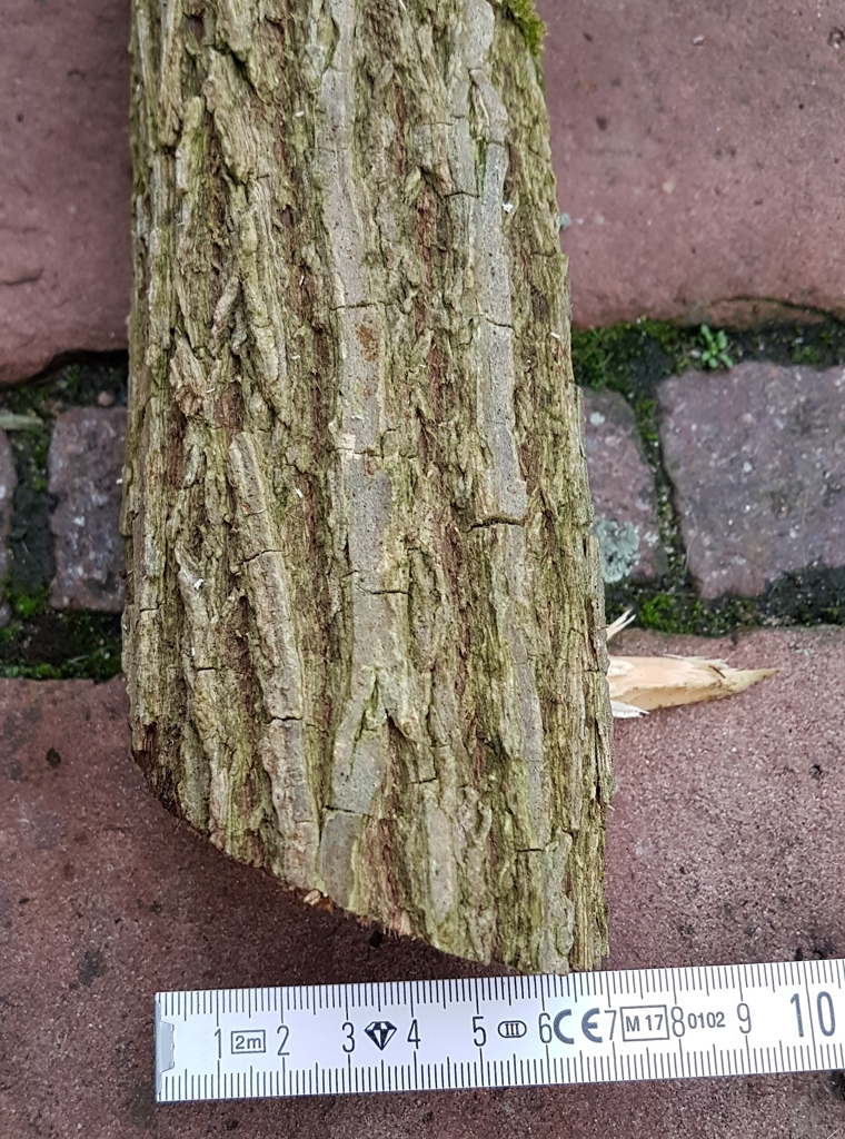

Hasel (Corylus avellana):
Ich habe einen Haselstamm aus meinem Lieblingshaselhabitat geholt - schön gerade und sehr Zugtolerant/-fest(und schon wieder vergessen einen Zweig, Knospe, Blatt o.ä. mitzunehmen ::) )
Das Haselnuss-Habitat
Haselrinde und Stave-Durchmesser

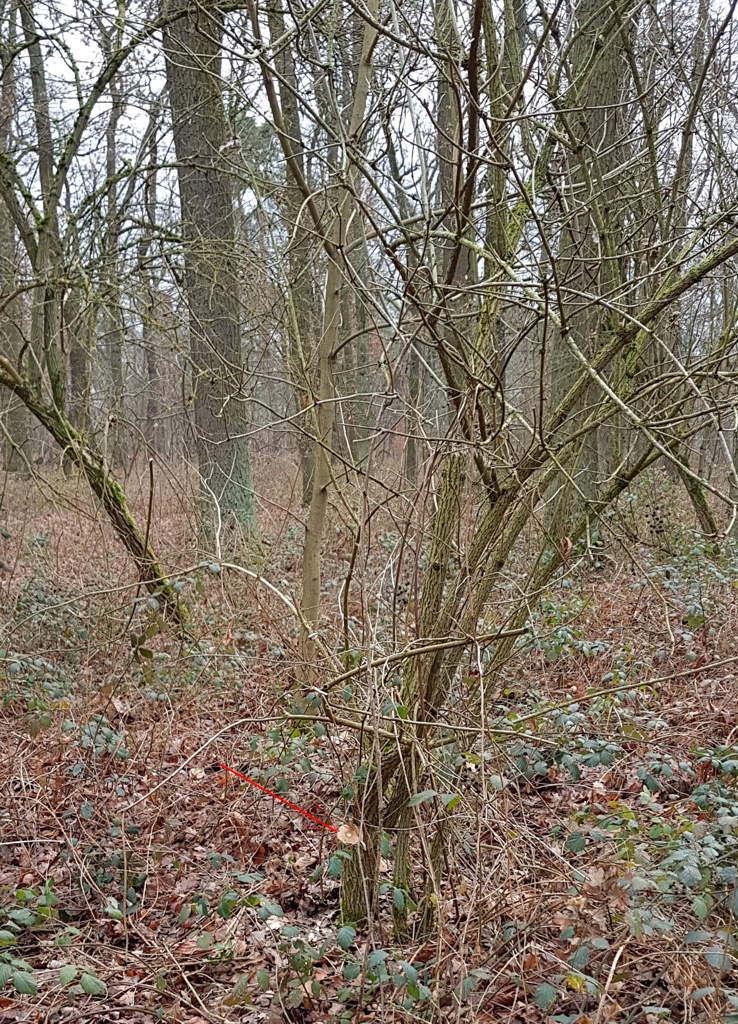

Holunder (Sambucus nigra):
Holunder schneide ich normalerweise nicht, aber ich brauche was drucktolerantes/-festes und an der Stelle stehen ziemlich viele krumme Hunde (gerade wäre mir lieber gewesen, gab's aber nicht).
Das Holunder-Habitat
Holunderzweig
Holunderzweig
Holunderrinde und Stave-Durchmesser

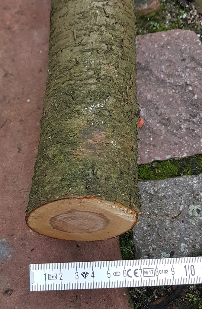

Späte Traubenkirsche (Prunus serotina):
Das nun wiederum habe ich gezielt gesucht (die Hölzer habe ich alle erst heute gesucht und gehofft, dass ich was brauchbares finde). Ich brauch nämlich was schön krummes ;D . Und hier ohne Zweig, Blatt, Habitat...
Traubenkirschenrinde und Durchmesser

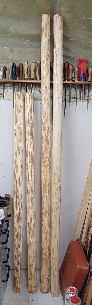

Hier alle zusammen:
Von unten nach oben: Hasel, Hainbuche, Holunder, Späte Traubenkirsche

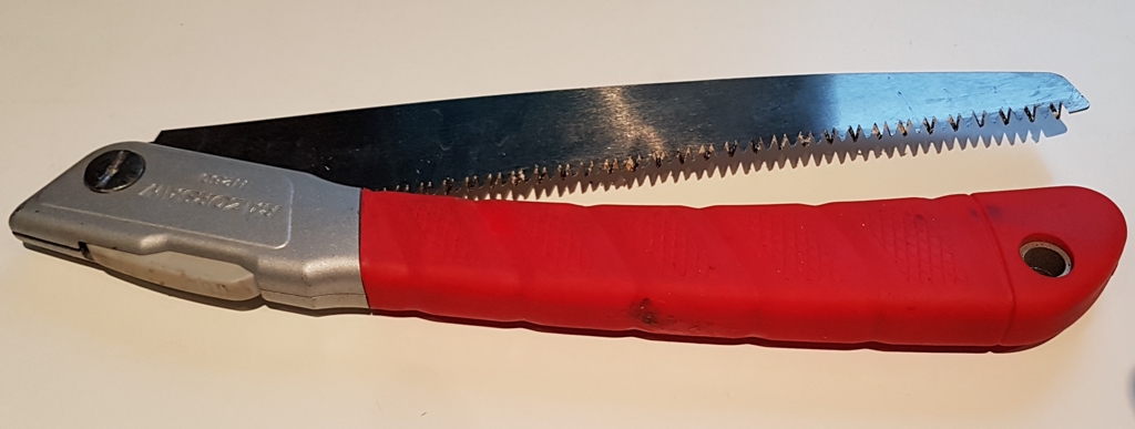

Und noch das heute benutzte Werkzeug:

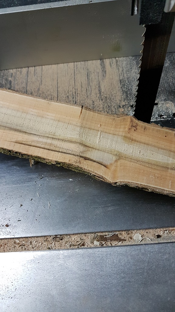

Leider sieht der Holunder rund um den Markkanal nicht gut aus und wenn das dann weggeschnitten ist, werden die Stücke zu dünn für nen gscheiten Griff - der iss also raus:
Holunder mit Werkzeug Bandsäge

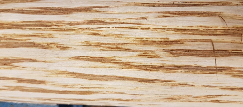

Die Stämme habe ich aufgetrennt:
Hainbuche (LI) und Hasel aufgetrennt, besäumt und entrindet

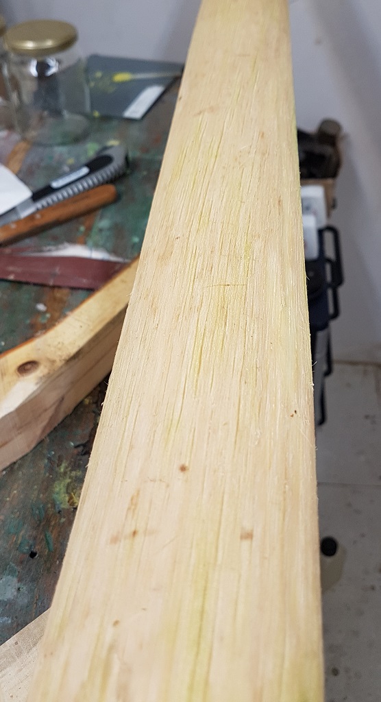

Der Hasel sieht sehr gut aus, fast kein Drehwuchs vorhanden:
Hier noch mit dem Bast - fast kein Drehwuchs

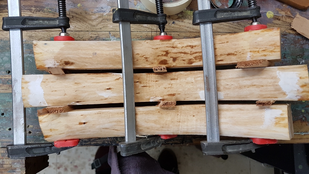

Hier ein kleines Update: Faulheit wird ab und zu bestraft, so iss das halt ::)
Eigentlich wollte ich zwischen die Halbstämme noch Abstandshalter legen, damit auch die Bauchseite belüftet ist, war dann aber zu faul noch kleine Abstandshalter herzustellen und hab's dann von Tag zu Tag verschoben ::) .

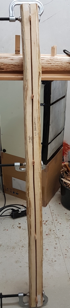

Deswegen hat die Hainbuche Risse bekommen. Zum Glück nur ein Halbstamm, der andere sieht unversehrt aus :) . Jetzt habe ich die Außenseite mit Holzleim versiegelt und die Halbstämme mit Abstandshaltern wieder zusammen gezwungen.
Risse
Risse
Hainbuche gezwungen
Hainbuche gezwungen

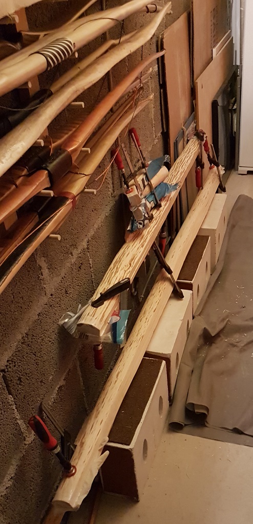

Beim Hasel war es erwartungsgemäß kein Problem, den hab ich jetzt aber auf einen Balken gezwungen, damit sich nix verzieht.
Hasel auf einen Balken gezwungen

Kemoauc
Beiträge: 1347
Hat Dank erhalten: 25 Mal
Re: Saplingbow 11, Neumi, Hasel-Holunder-Hainbuche...
Beitrag von Kemoauc »
Hi, Neumi,
ist der Holler wirklich so im Eimer?
Ich hab ihn zwar nicht vor Augen, aber ist da nicht vllt doch noch das Potential für ne kurze 65"-Waldstange?
Bei 8cm Dicke könnte sich ja doch noch ne Lage am Gammel vorbei finden.
Grüßle,
Kemoauc
Haseldübel
Fichtendübel
Balsadübel
Beiträge: 6340
Hat gedankt: 165 Mal
Hat Dank erhalten: 254 Mal
Naja, 7 cm mit Rinde auf der dicken Seite :D - da hab ich dann nur noch 6 cm und weniger und dann ist der Markkanal noch abzuziehen, der mind. 1 cm dick ist und wenn ich den Gammel noch weg schneide - rechne selbst :D Da bleibt nicht mehr viel übrig. Aber das Hölzche steht im Freien und ist noch nicht in der Biotonne.
Kemoauc
Beiträge: 1347
Tja, für einen Boliden wird's wohl nicht mehr reichen, aber für ne kurze Stange (150-160 cm lang vollbiegend Richtung 40#), sollten überbleibende 2,5cm Dicke in der ("Griff"-) Mitte ausreichen. Und das mit dem Gammel würd ich persönlich etwas entspannter sehen --- der Markkanal sieht ja noch weiss aus, die Verfärbung muß also nicht zwingend Befall sein.
Naja, sind nur meine Gedanken dazu.
Grüßle,
Kemoauc
