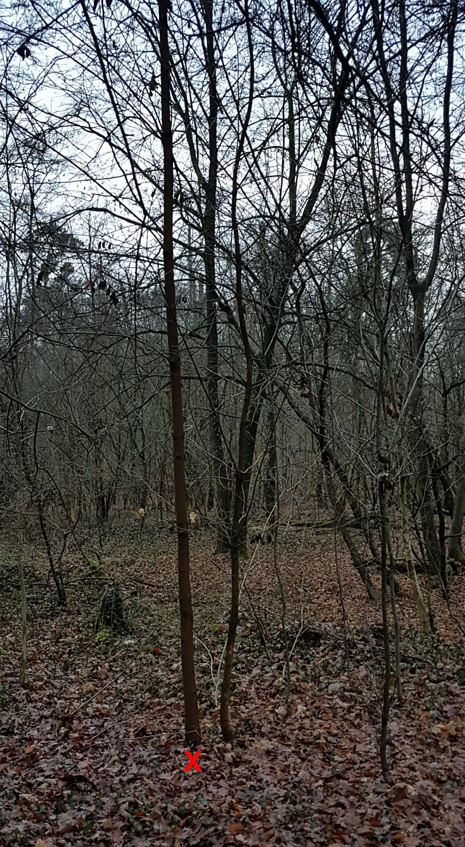

Das Habitat
Das Habitat

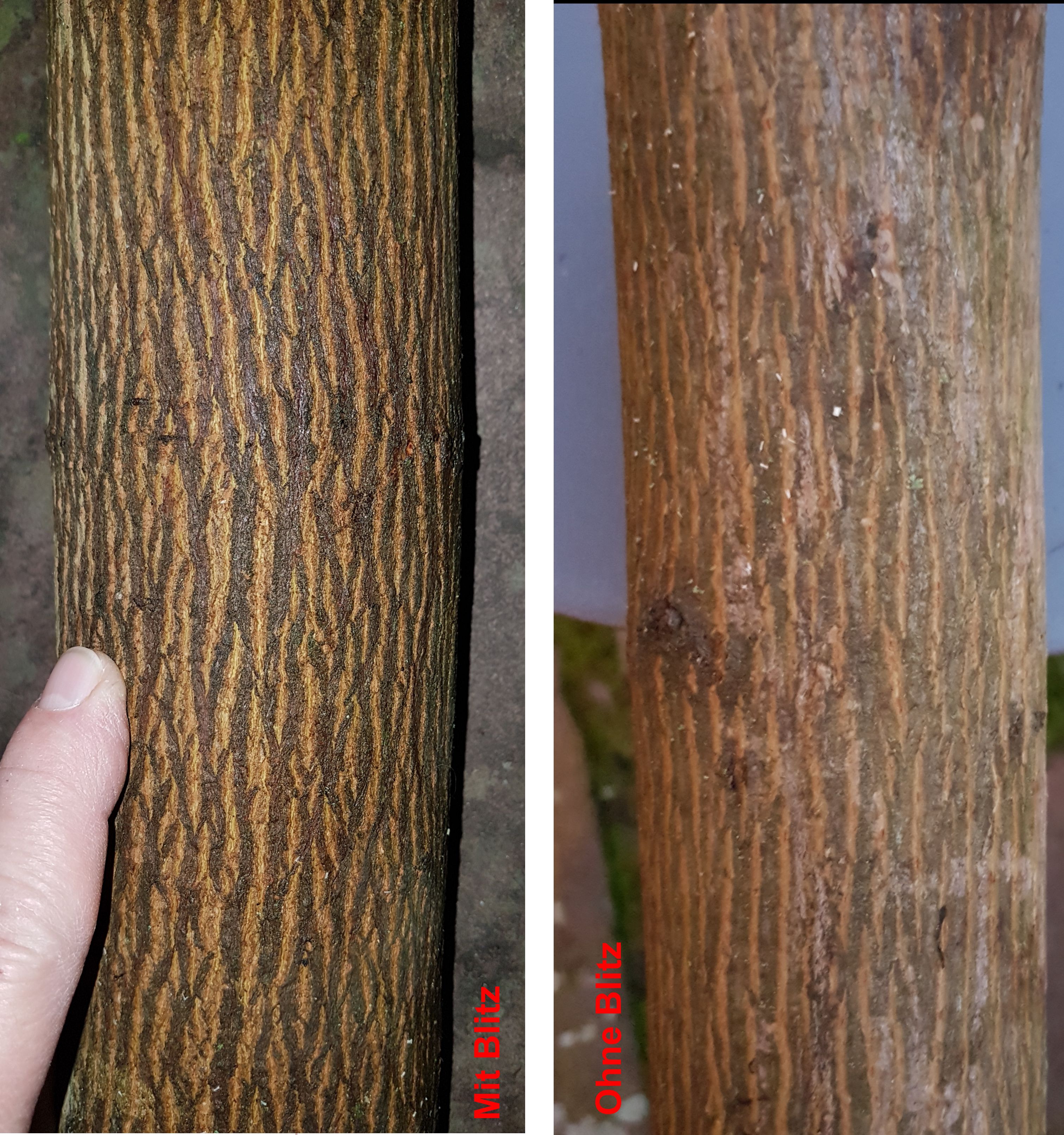

Die Rinde, einmal mit Blitz, einmal ohne fotografiert

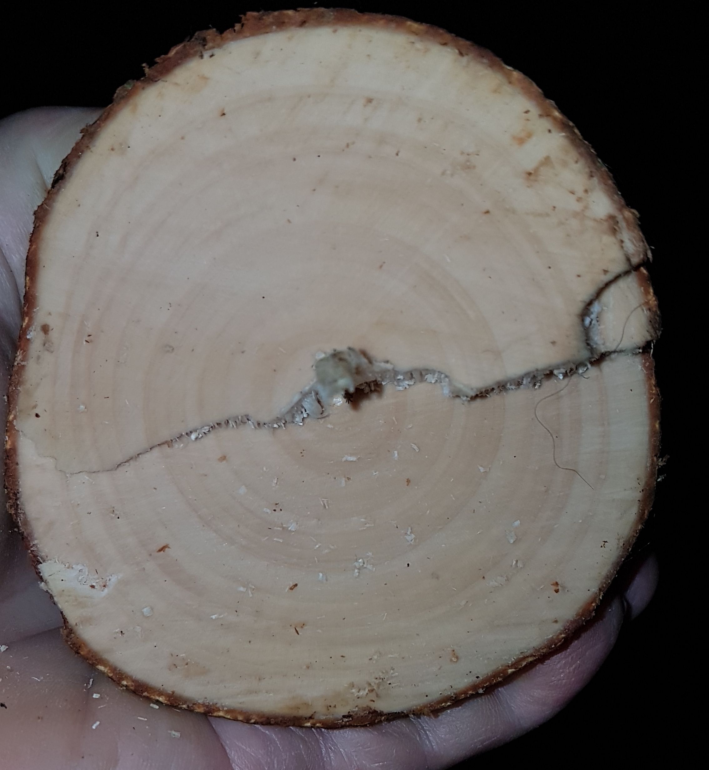

Der dickere Anschnitt
Durchmesser der beiden Seiten

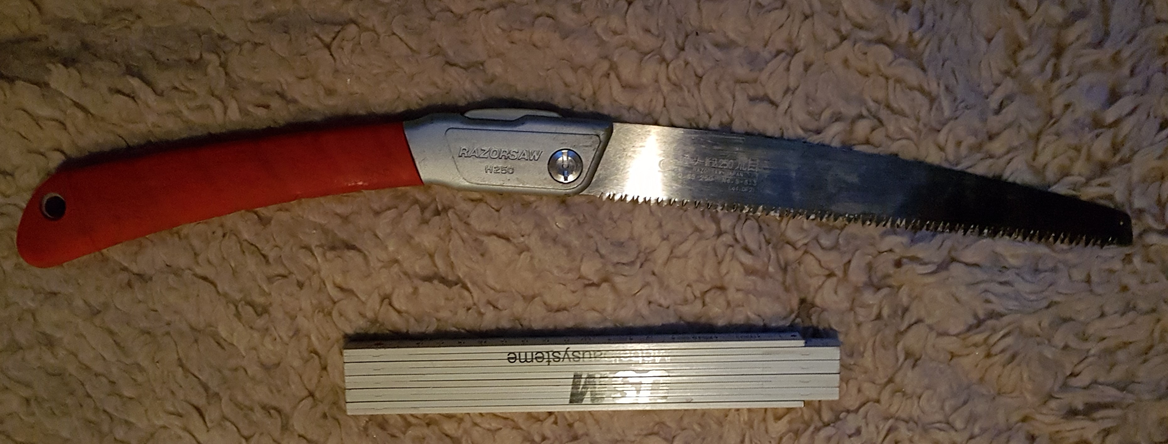

Das Werkzeug soweit
Das Werkzeug soweit

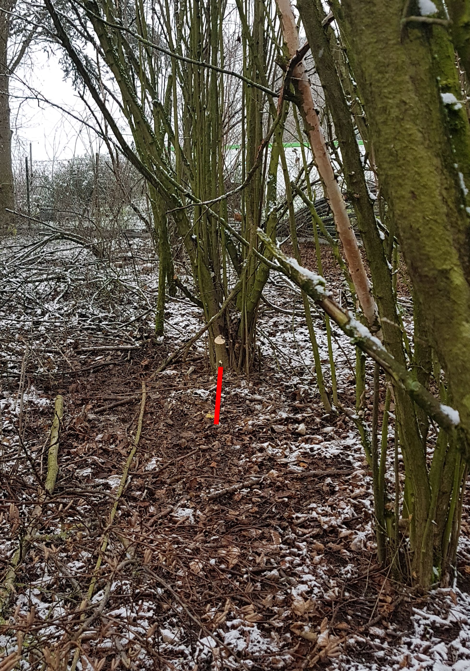

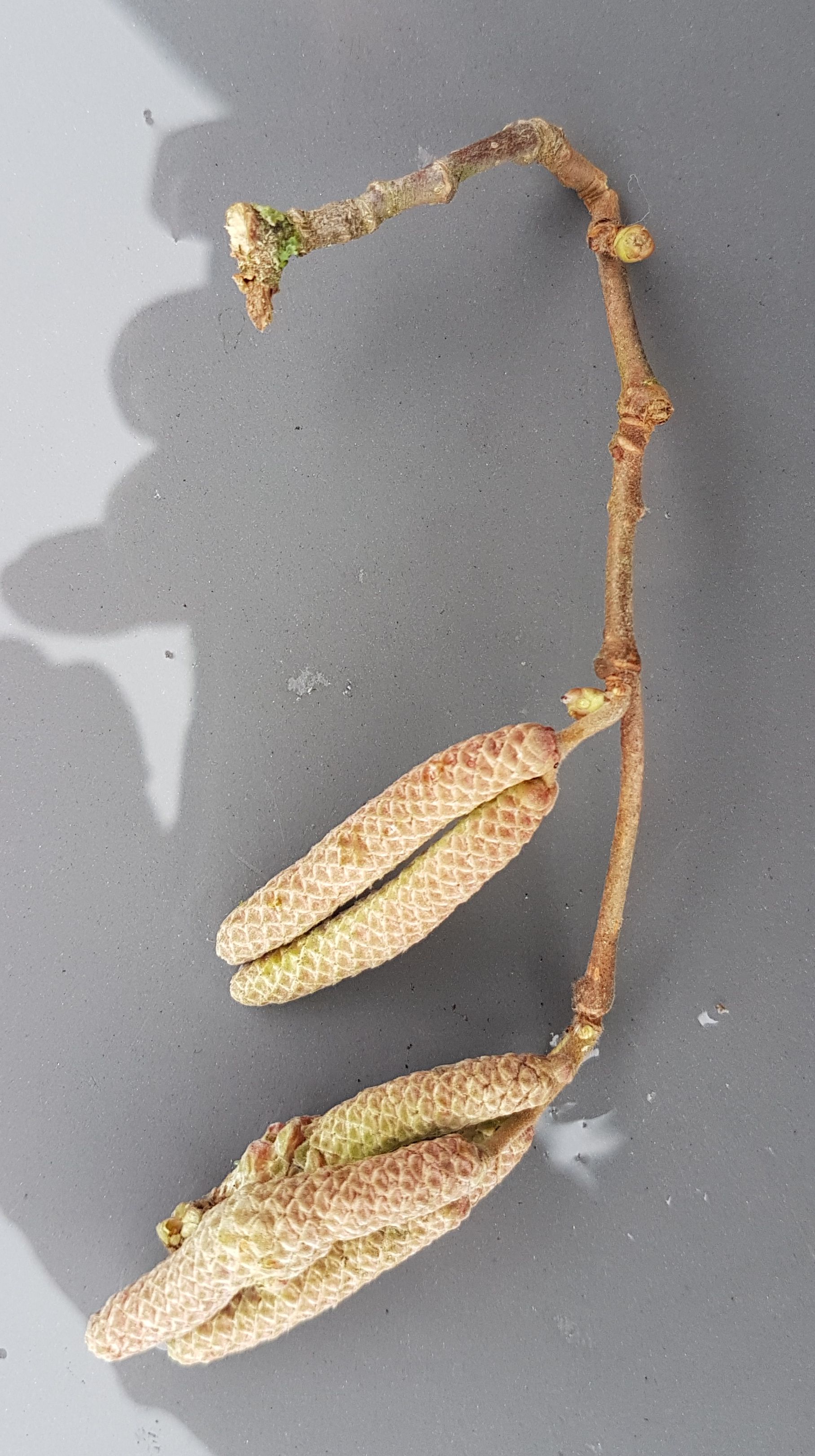

Heute habe ich mir noch eine Haselstange geschnitten
Habitat
Habitat
Blütenstände
Blütenstände

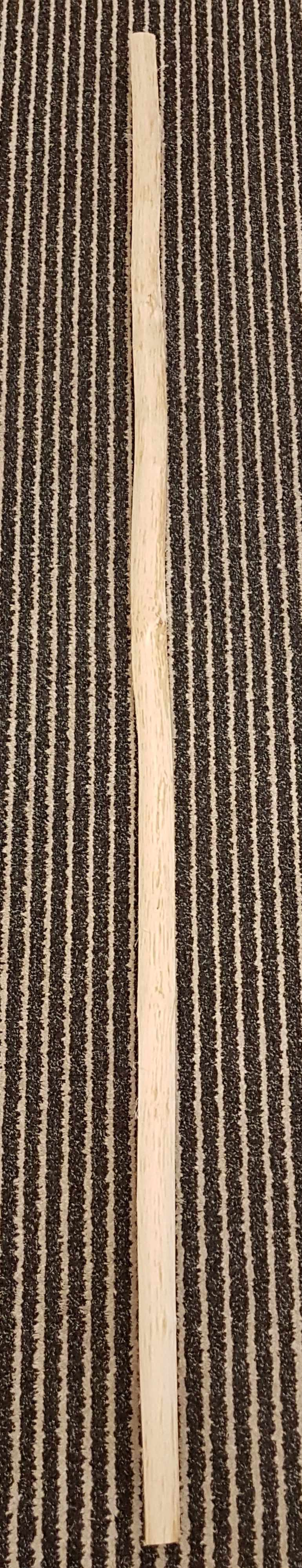

Eine Hälfte wird für die 3 Wochen-Variante benutzt - nämlich diese hier, die gerade eben etwas verschlankt wurde. Die Enden wurden wieder mit Holzleim eingeschmiert.
Der stave liegt jetzt in meiner Baukammer bei ca. 20°C mit ca. 55% rel. Luftfeuchte und ich bin gespannt, ob morgen Risse drin sind. Wenn nicht, rutscht das Teil näher an einen Heizkörper >:)

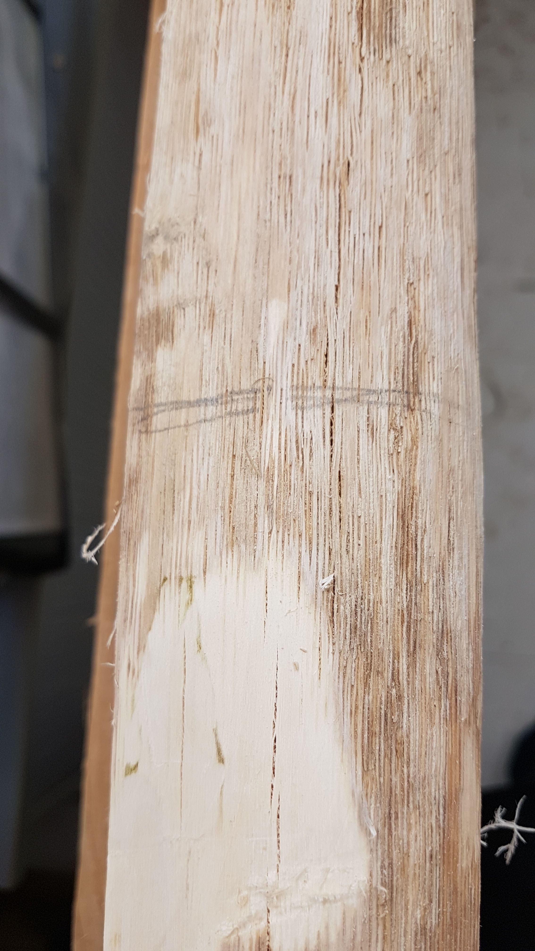

Grundriss grob angezeichnet
Rückenansicht
Rückenansicht
Seitenansicht, Rücken rechts

Hab mal den Ahorn-Stave gecheckt: Keine Risse in Sicht und innerhalb von 24 Std. das Gewicht ist von 2006 g auf 1746 g gesunken, ich konnte es kaum glauben :o

Die letzten beiden Tage hat der Ahorn 80 g Wasser verloren.

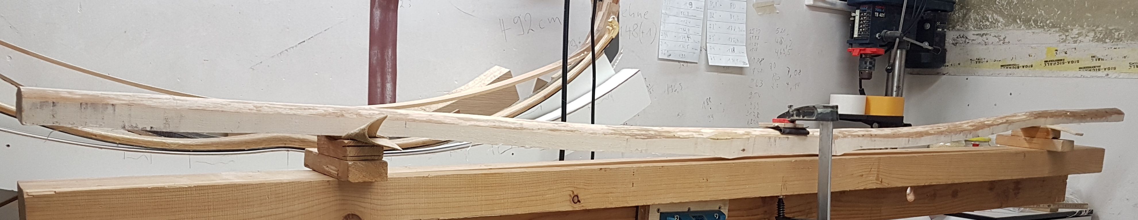

Den großen Hasel hab ich geteilt und ein wenig verschlankt. Die nächsten Tage wird noch ein bischen gebogen.

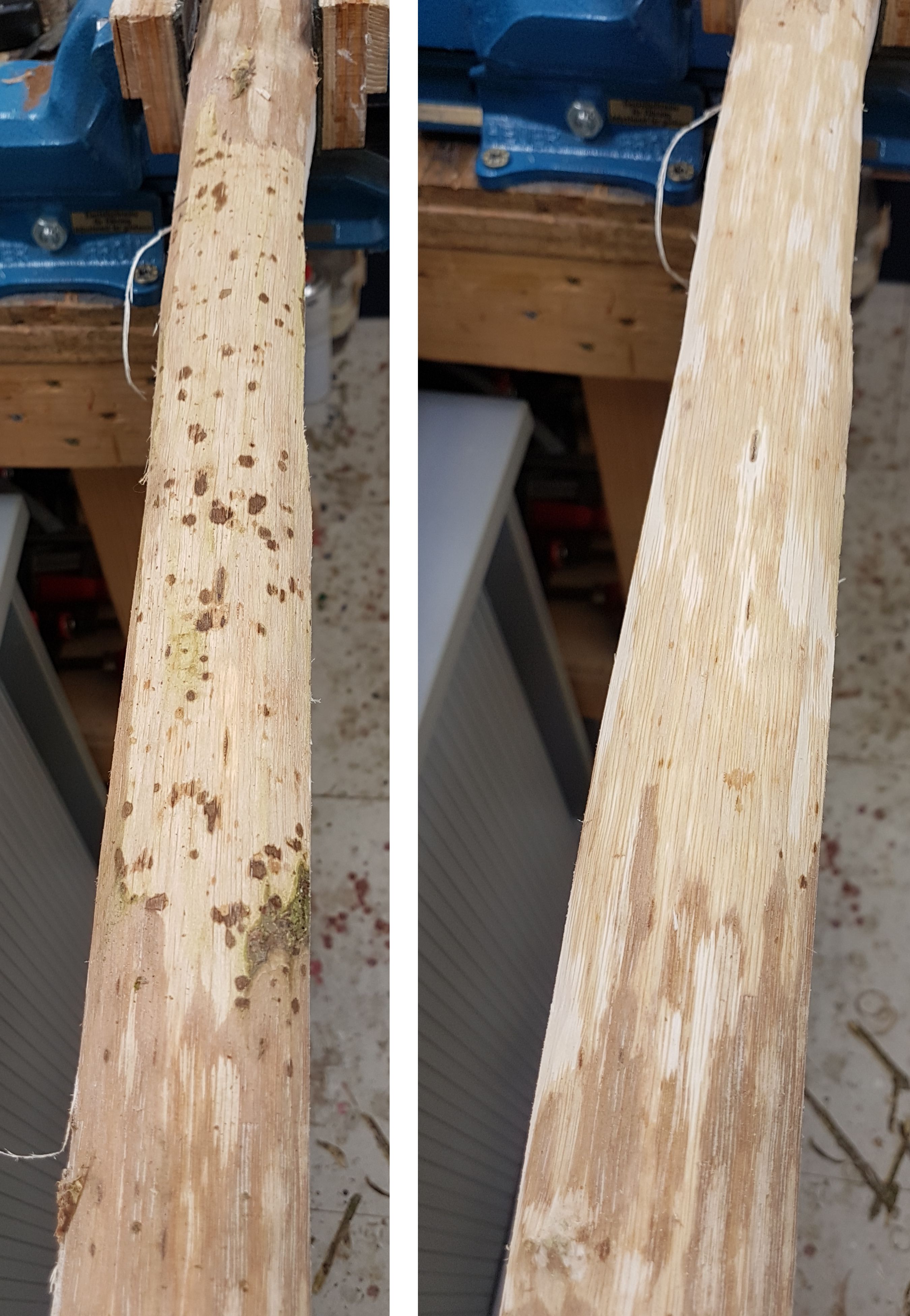

haufenweise Gammel in der Rinde, aber fast nur in der Rinde. Nur vereinzelt im äußeren Ring.
Zunächst habe ich den Hasel mal fest gezwungen. Der scheint aber keinerlei Drehwuchs zu haben, insofern eigentlich unnötig, aber schaden tuts auch nicht.

Das Hasel Zeug ist etwas merkwürdig. Zuerst ging die Rinde sehr schwer runter und hat sich geschnitten wie vertrocknet. Jetzt gab es über Nacht tiefe Risse im Rücken ::)
Seltsames Hasel Zeuch.
Beiträge: 5922
Hat Dank erhalten: 109 Mal
Re: Saplingbow 13, Neumi, Spitzahorn
Sieht nicht gut aus, thermische Verwertung und einen Neuen holen.
tomytom
Beiträge: 178
Beitrag von tomytom »
So etwas hab ich noch nie gesehen.. Ob hasel die längsrisse verkraften würde?!
Beiträge: 6340
Hat gedankt: 165 Mal
Hat Dank erhalten: 254 Mal
Hab ich in der Form auch noch nie gesehen, man lernt halt nie aus. Ich lass das Stück einfach weiter trocknen und schau mal wie tief diese Risse noch werden. Dann kann ich immer noch entscheiden, ob ich versuche einen Bogen draus zu bauen.
Beiträge: 6631
Hat Dank erhalten: 140 Mal
Wenn er richtig trocken ist brennt er eh besser....

fatz hat geschrieben: 09.01.2021, 15:04 Wenn er richtig trocken ist brennt er eh besser....
Das ist aber gemein... ;)
Aber die Oberfläche sieht auch merkwürdig fasrig aus. ???
