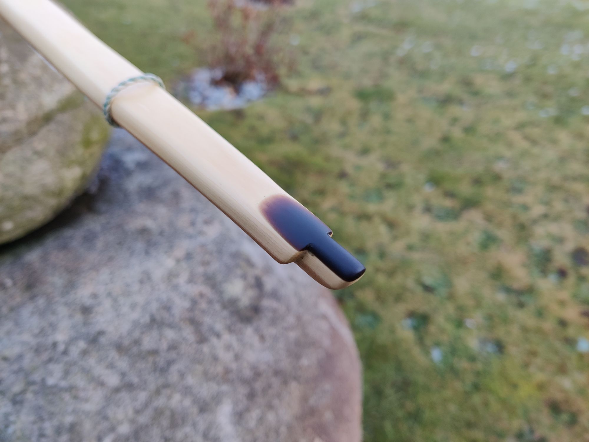

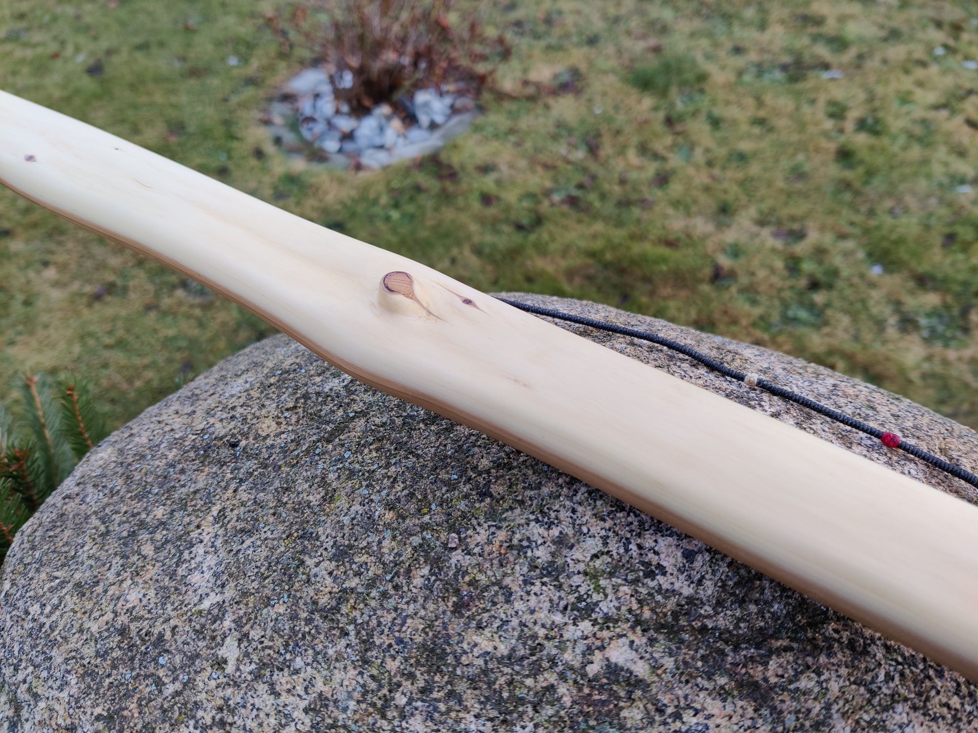

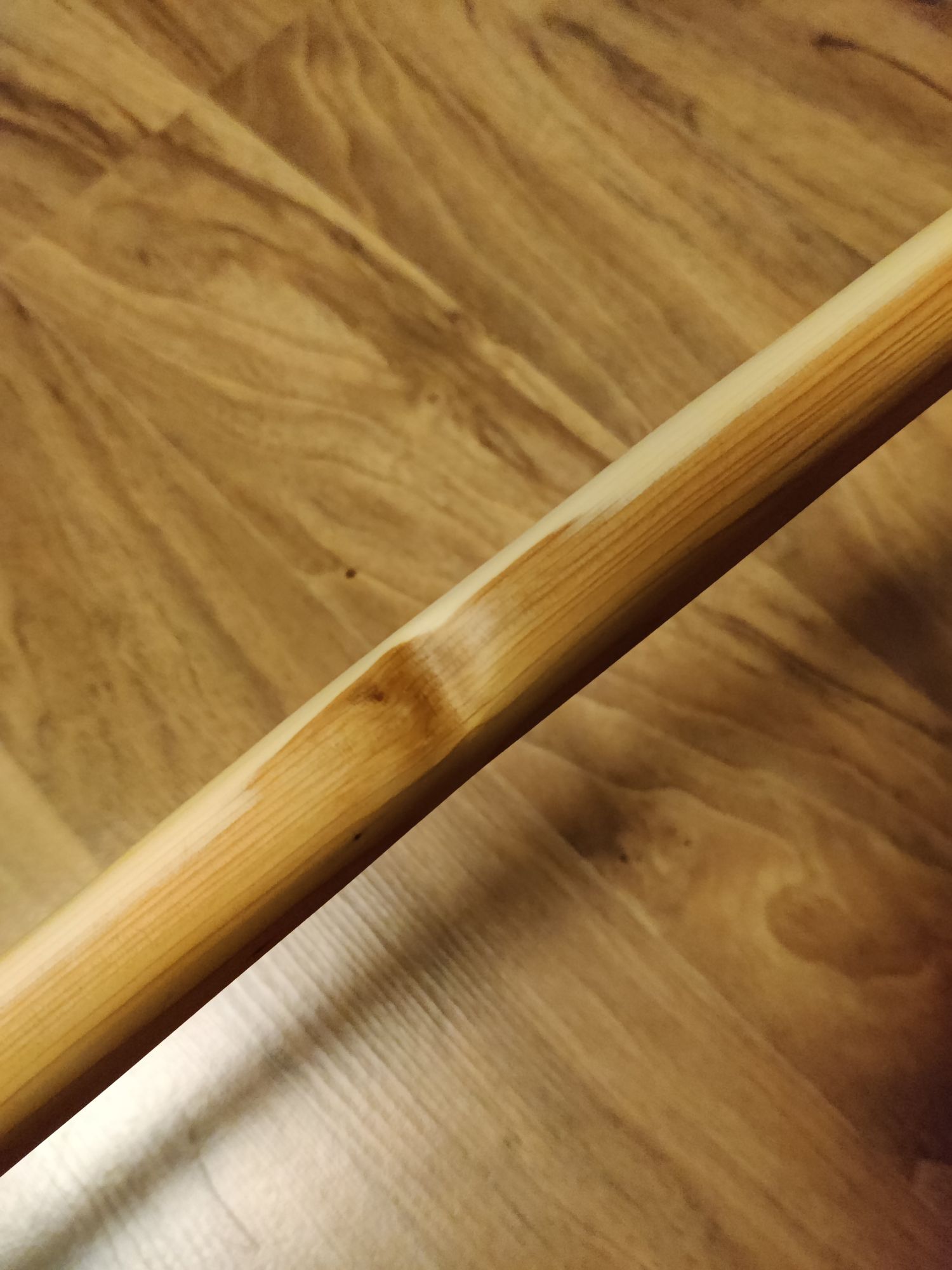

Und wieder ne kleine Präsi meinerseits. Ich hab noch ein paar Bögen daheim liegen, die schon seit längerem auf ein Finish warten. Jetzt hab ich es mir mal zur Aufgabe gemacht die halbfertigen zu vollenden. Und bei dem hatte ich ursprünglich schon nen guten Tiller der beim einschießen leider verloren ging 😕. Allgemein find ich englische Langbögen weder optisch ansprechend, noch sonst irgendwie. Aber ich wollts hald auch mal versucht haben und bin von der Wurfleistung doch überrascht. Ist aber auch mein bisher stärkster Bogen. Mit den klassischen Hornspitzen konnte ich mich so garnicht anfreunden weshalb es bei mir normale Hornoverlays wurden. Den hab ich nach der Anleitung von Blacksmith gebaut. Das Astloch direkt unterm Griff hab ich ausgebohrt und nen Eibedübel eingeschlagen. Und am Bauch ist ein kleiner Bereich leicht ausgehöhlt weil sich ein paar Ringe abgelöst haben. Die Fotos sind jetzt nicht der Hit, aber ich wollte nicht noch länger auf gutes Wetter warten.

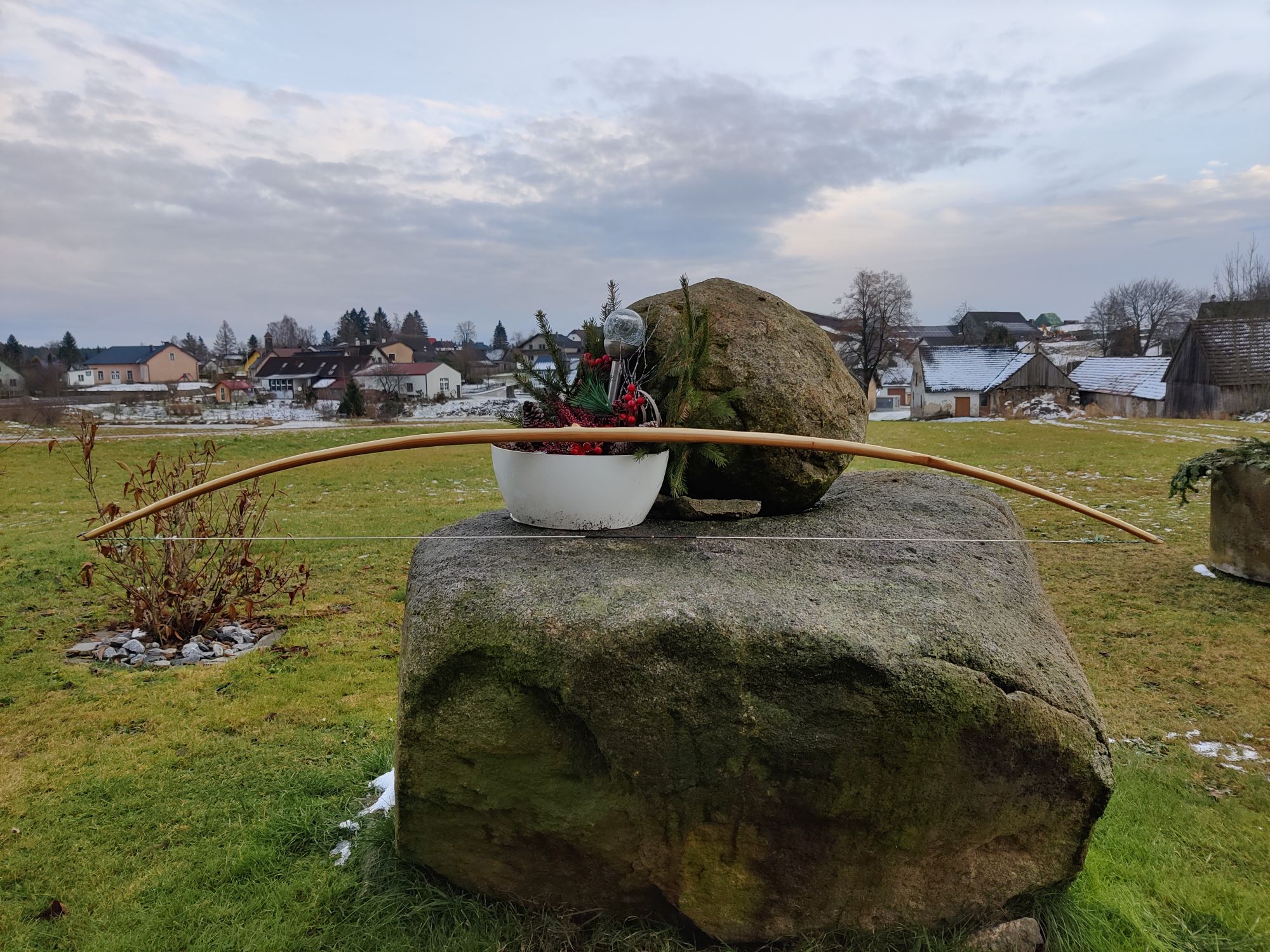

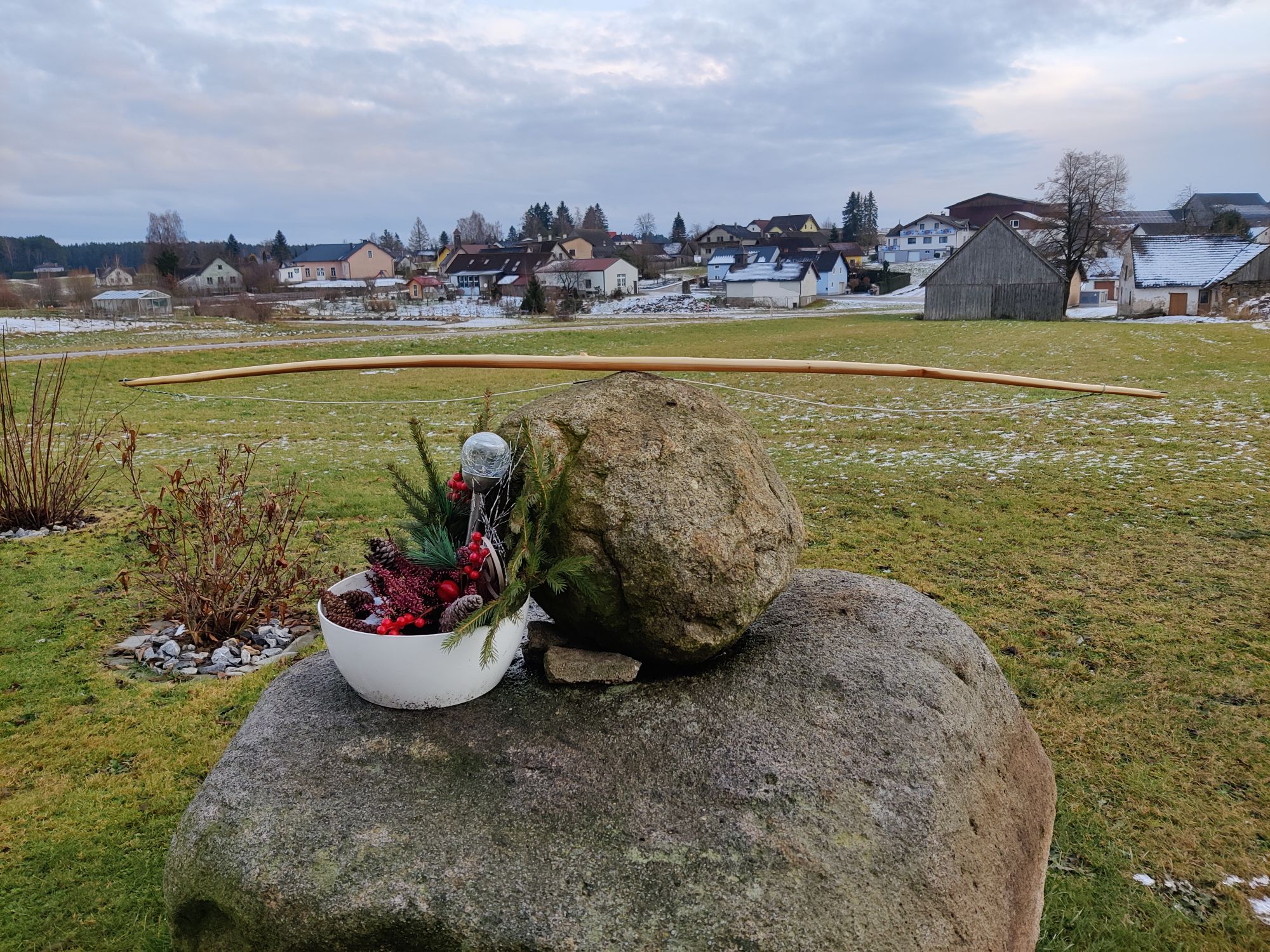

Bin gern wieder offen für Tillerhinweise.
Abgespannt

Mir gehts mit den Elbs und den Hornnocken und den unvollendeten Bogen genau gleich.
Aber unterschätz nie einen gut gebauten Elb ;D
Ich finde den unteren Wurfarm perfekt getillert.
Am oberen wa die 30cm vor dem astloch könnte er noch etwas mehr vielleicht...er wirkt oben auch insgesamt noch etwas stark. Rest wäre Geschmacksfrage, ob man insgesamt mehr Biegung innen oder aussen mag. Aber ich bin da auch nicht Spezialist 😉

Die Gestaltung der Nocken mit den dünnen Overlays gefällt mir gut (auch wenn ausschließlich Hornnocken das einzig wahre für so einen Bogen sind :D ;D ).
Da Du zum Tiller fragst: der obere WA dürfte etwas mehr biegen, aber solange die Pfeile nicht über die Hand rutschen, isses OK.

simk hat geschrieben: 05.12.2021, 17:58 Ich finde den unteren Wurfarm perfekt getillert.
Find ich grad witzig weil der untere nach dem ersten einschießen in der Mitte zu stark gebogen hat. Und beim Versuch das wieder auszubessern hab ich den Blick dafür total verloren. Für mich sieht der obere Perfekt aus und der untere biegt mir immer noch zu stark 😂
Neumi hat geschrieben: 05.12.2021, 18:40 Da Du zum Tiller fragst: der obere WA dürfte etwas mehr biegen, aber solange die Pfeile nicht über die Hand rutschen, isses OK.
Ja also abheben tun sie sauber.
Lustig ;)
Aber wenn der obere etwas mehr würde, würde der untere automatisch etwas weniger eventuell ;)

Was ist das für eine Stelle im oberen WA? Ein seitlich umschiffter Ast? Wenn schon ELB dann würde ich auch mal Hornnocken probieren wollen, aber das tut nicht viel zur Sache...
Beiträge: 1626
Hat gedankt: 52 Mal
Hat Dank erhalten: 103 Mal
Re: Elb 72" mit 53#@26"
klausmann84 hat geschrieben: 06.12.2021, 14:41 Was ist das für eine Stelle im oberen WA? Ein seitlich umschiffter Ast?
Ja genau
