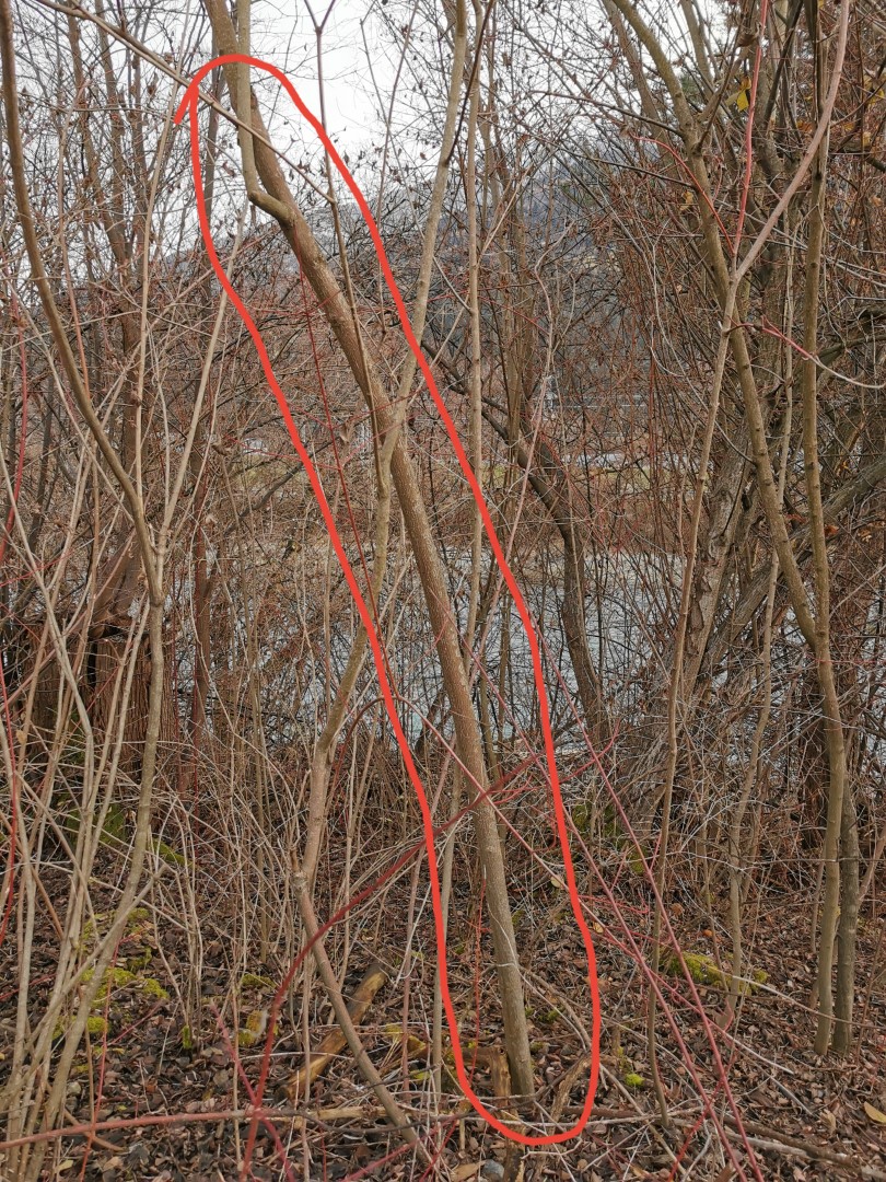

Erst dachte ich unsere Wälder bestehen nur aus Nadelgehölz, als ich aber bewusst anfing zu suchen fiel mir auf, dass alles was so in der Hundefreilaufzone wächst eigentlich nur aus Hasel, Robinie und Hartriegel besteht.

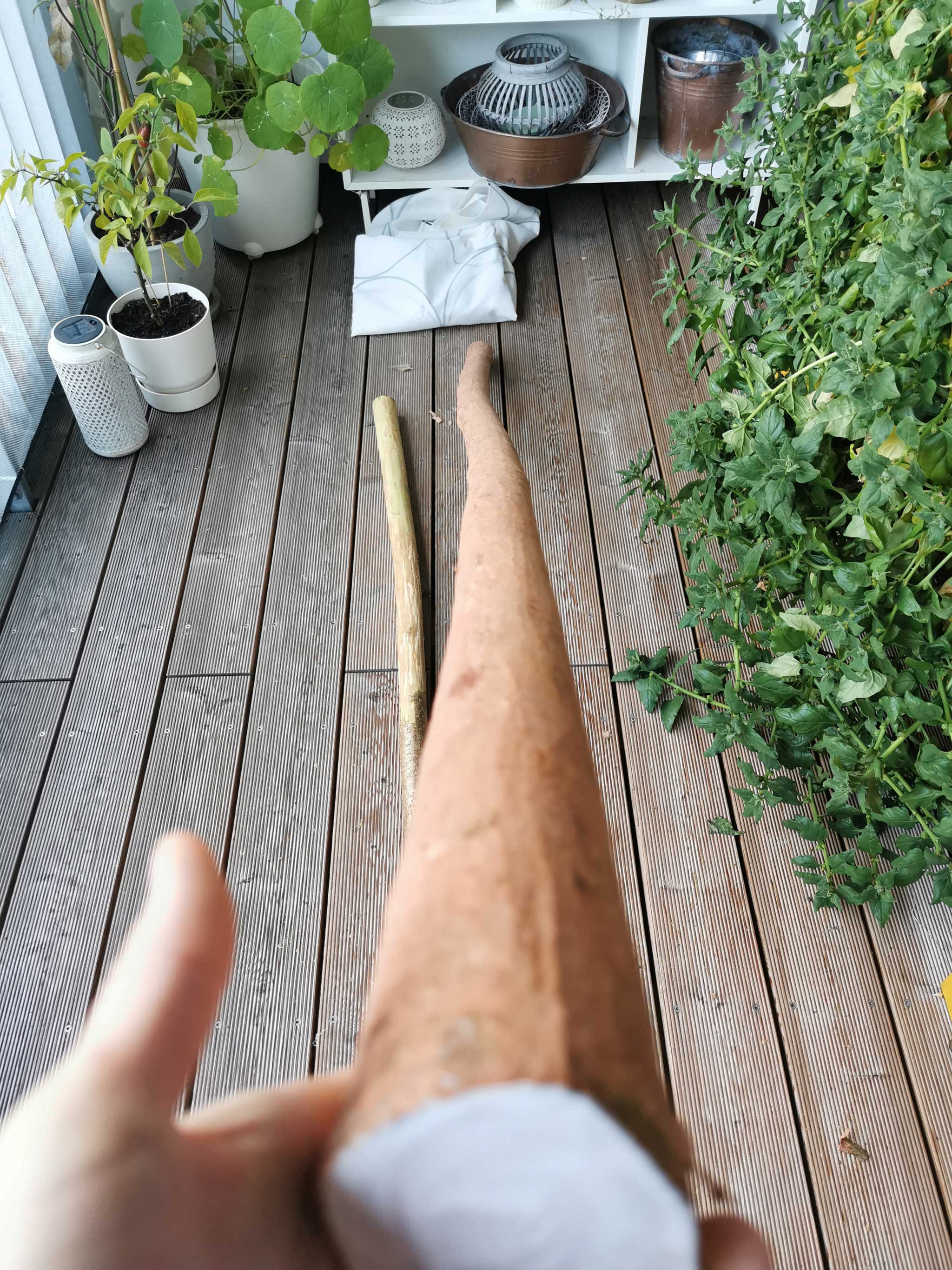

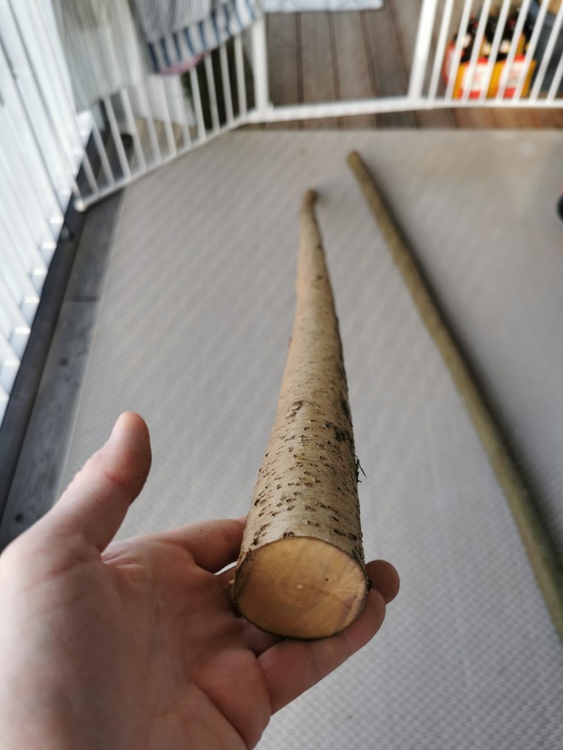

Was für ein Glück! Also beim nächsten Spaziergang die Säge eingepackt und gleich mal 2 Stämme mitgenommen.
Die Ernte besteht aus einem Hartriegel, ca. 200cm lang mit einem Durchmesser von 6-7cm und einer Hasel mit 5cm Durchmesser und ebenfalls 200cm Länge.
Hartriegel:
Hasel:
Ich hab die beiden Stämmchen dann gleich mal entrindet und die Enden mit Holzleim versiegelt.
Beide liegen momentan auf dem Balkon zum Trocknen.
Davon gibt es auch Bilder, leider bekomme ich beim Anhängen immer eine Fehlermeldung....
Leider ist mein bestelltes Ziehmesser noch nicht eingetroffen, der Plan wäre aber sobald es da ist schon mal die grobe Dicke heraus zu arbeiten.
Ich würde aus den Beiden gerne Bögen mit steifem Griff bauen, Zugewicht und Länge erstmal nicht so wichtig, aber ich dachte so um die 25-30# bei 28" Auszug.
Ich werde sicher noch einiges an Hilfe von euch benötigen, vor allem wenns dann ans Tillern geht.
Was denkt ihr? Taugt das Holz was?

also das Holz taugt definitiv was. Die Hölzer benötigen halt unterschiedliche Profile.
Kurz gesagt:
Hasel: so breit wie möglich bauen
Hartriegel: kannst als D-Profil oder linsenförmig bauen
Aber ich würde für 25-30# definitiv den Hasel nehmen weil Hartriegel nach meinen Erfahrungen für so ein "geringes" Zuggewicht zu viel Masse hat. Hasel ist im Vergleich federleicht. Da kannst dann mehr rausholen.
Bei Hartriegel würd ich dir empfehlen gleich den ganzen Bogenrücken mit einem Holzleim-Wasser-Gemisch leicht zu versiegeln wenn du die Rinde runtergeschafft hast. Sonnst kanns sein dass er da reist (kann sein).
Würde an deiner Stelle den Hartriegel einfach noch ein paar Wochen/Monate liegenlassen bevor du Holz runter arbeitest.
Weil durch zu frühes Runterarbeiten kann er sich auch leichter verdrehen. Ist bei Hartriegel öfters der Fall..
Dann kannst dir den also 2. Bogen vornehmen und jetzt erst mal alles in den Hasel stecken.

Beim Hartriegel ist die Rinde schon runter, aber ich glaube da ist der ganze Bast noch drauf (zumindest meiner Einschätzung nach und von den Bildern der Hartriegelbögen die ich bis jetzt gesehen hab). Ist mir erst ein paar Stunden später aufgefallen, da hat er sich dann erst so dunkel verfärbt.
Den würde ich in dem Fall drauf lassen wollen, da mir die Optik eigentlich ganz gut gefällt.
Der Stave bleibt aber auf jeden Fall noch eine Zeit lang liegen zum Trocknen.
Zum Hasel: Ich wollte den in den nächsten Wochen vom Balkon in den etwa 16° warmen Keller verfrachten damit er schneller trocknet.
Wie lang soll ich denn den liegen lassen bevor ich anfange zu bauen?#
Und kann ich den Hartriegel da auch schon mit rein bringen oder ist die Gefahr des Reissens zu groß?

Den Hartriegel unbedingt sehr bald auf die Mitte runterarbeiten, sonst reisst der. Dann 2 Wochen draussen und danach langsam in Waermere.
