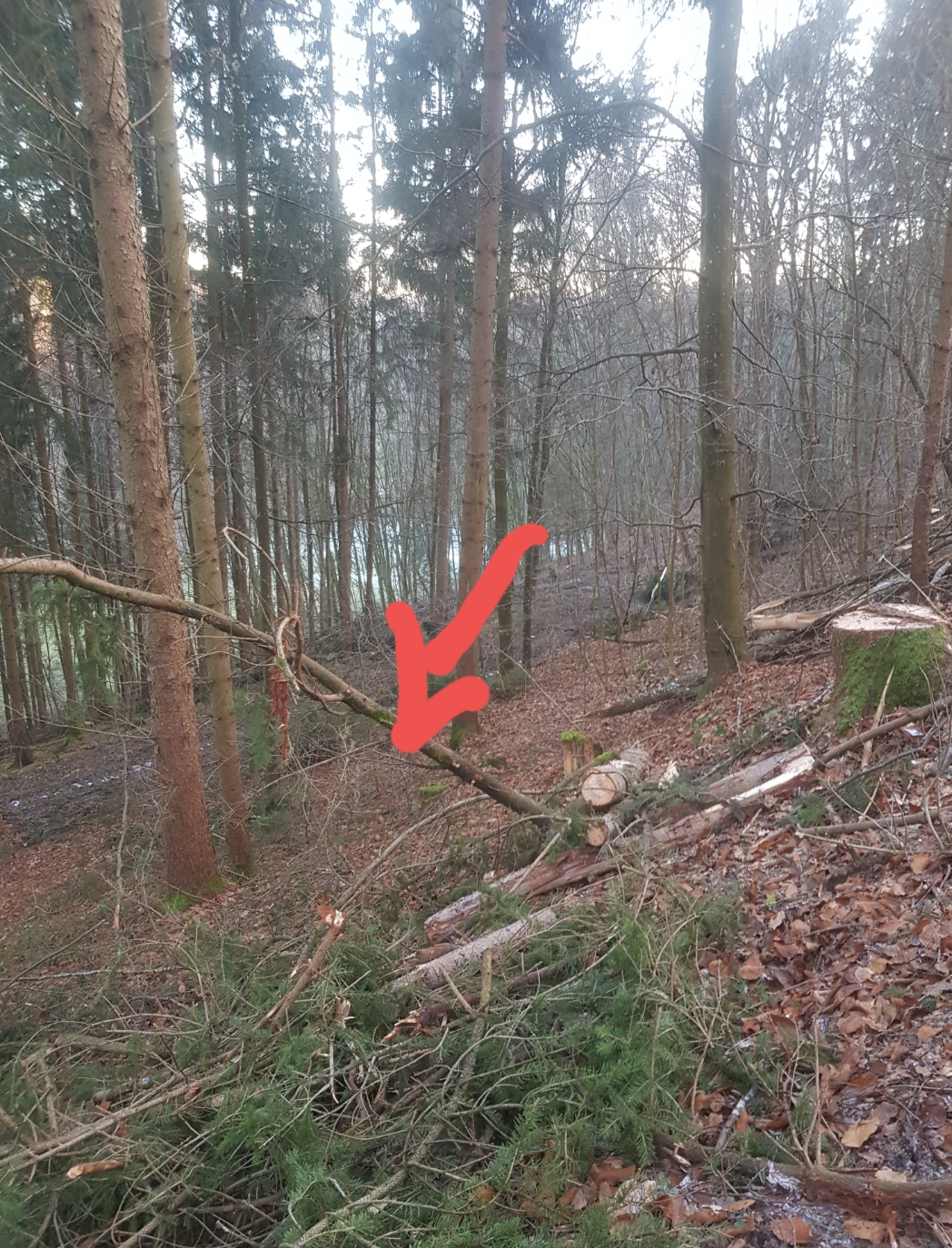

So... zurück von den Pferden und aus dem Wald....
Werkzeug... Japansäge
Beiträge: 8117
Hat gedankt: 495 Mal
Hat Dank erhalten: 83 Mal
Re: Saplingbow 17, 2025, benzi, Fichte
Drei Äste aufgesägt....
Werkzeug: Akku Kettensäge und natürlich Schutzhelm...😘

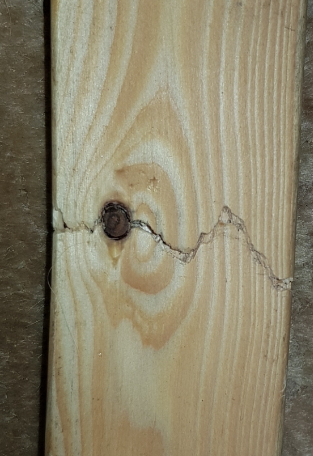

der erste Versuch eines Außenbogen ist so.... naja halb geglückt...aber ich mache dort weiter wo ich letztes Jahr aufgehört habe...🤣
Eine der bisher offenen Fragen war die nach der Art des Spleißes.... es sind bei den Originalen ausnahmslos V-Spleiße...

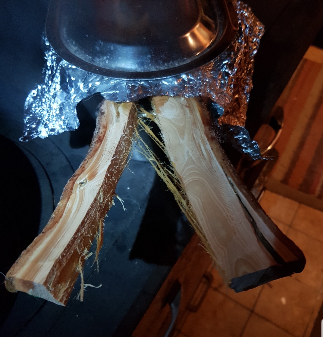

Die Arbeit mit dem Fichten Druckholz hat was....🤣
Den Fisch Bräter hatte ich mir doch bei Dir abgeschaut, danke nochmal! 🙏
Die Teile , wie sie sich gespalten haben, scheinen mir mega geeignet zu sein, ich weiß nur noch nicht wie ich das kontrolliert reproduzieren kann um Stücke zu erhalten, die breit genug sind...🤔
Da bin ich gespannt, beim Biegen ist mir die Fichte bisher immer gebrochen...
