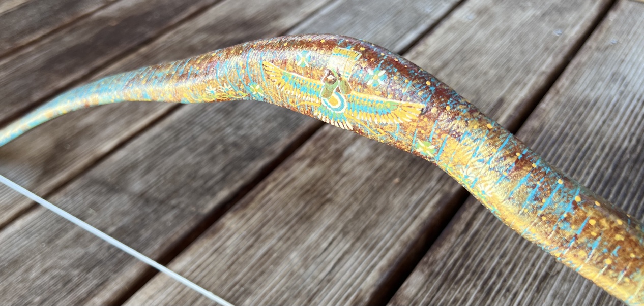

Ich würde die Bemalung auch gern näher sehen.

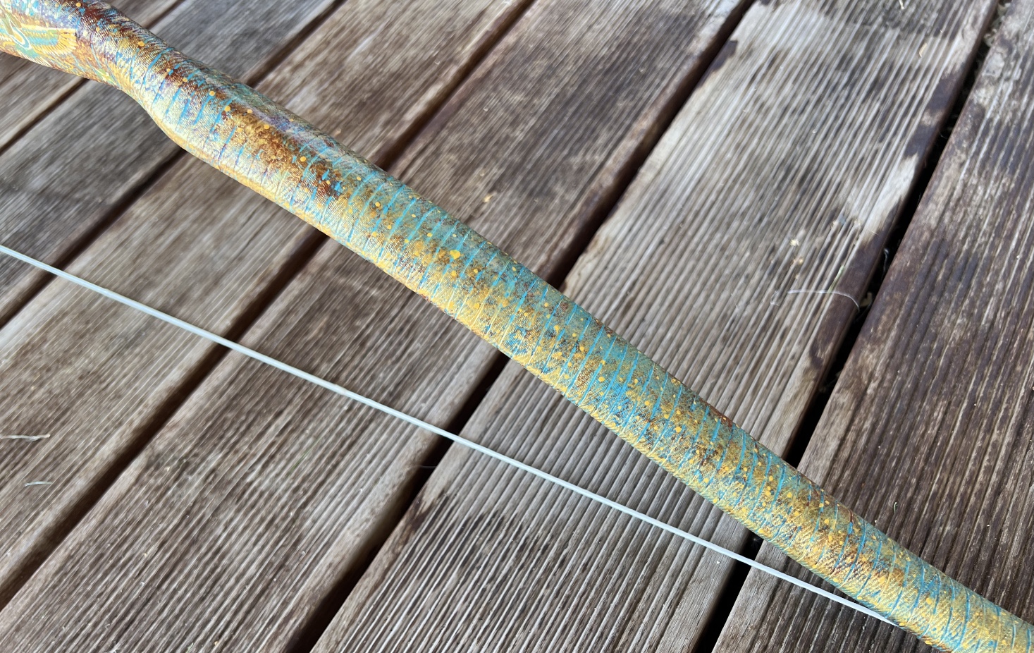

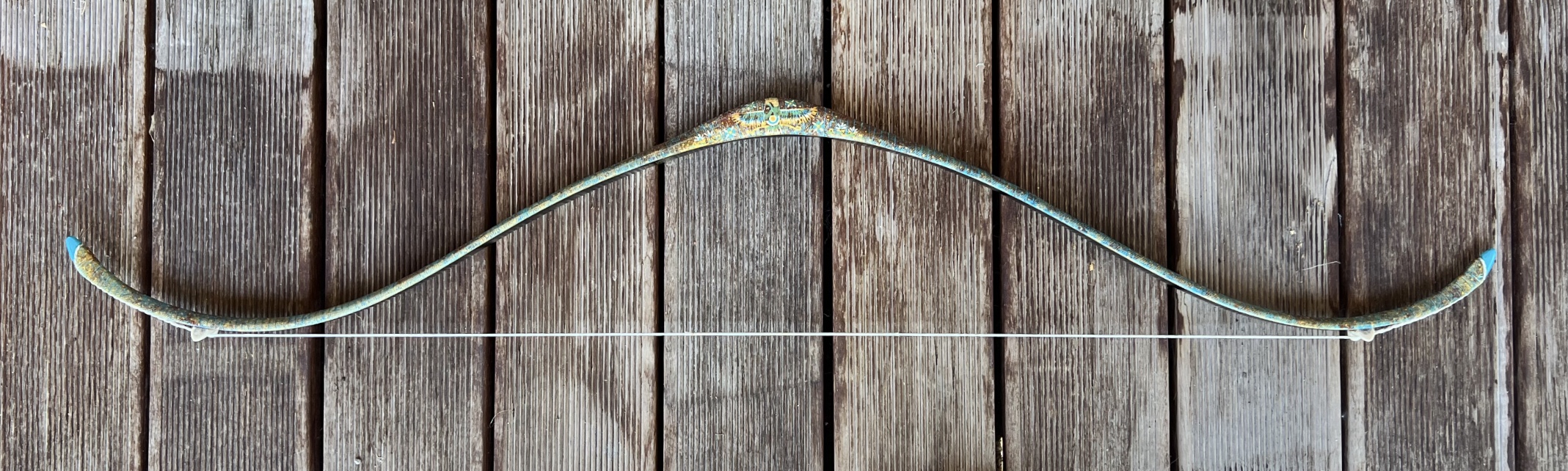

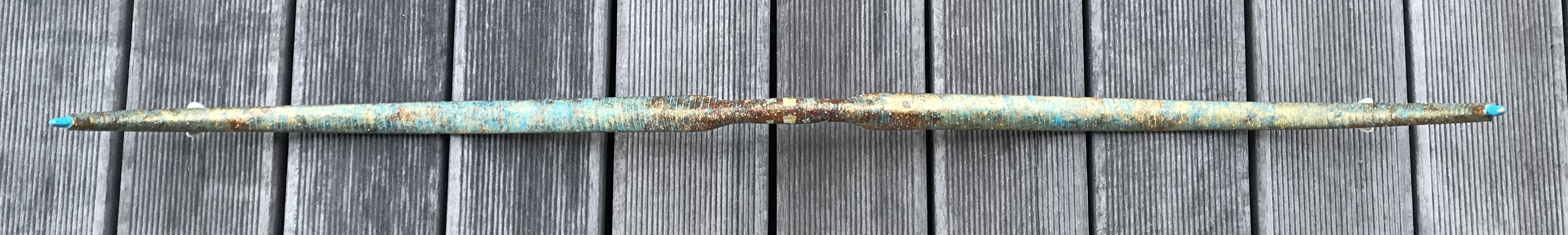

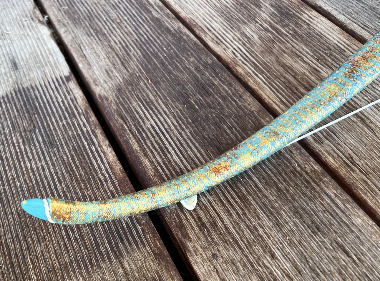

Ergänzend ein paar Fotos. Standhöhe 18cm. Auszug gleichmäßig weich bis 33 Zoll. Die Hornplatten sind liegend aufgebracht und liegend 7cm überlappend verklebt. Die Hornplattenüberlappungen liegen im Bereich der Fadeouts und im Bereich Übergang Tips zu Wurfarm. Im Bereich des Griffs sind 2 Hornplatten versetzt übereinander geklebt um den starken Deflex optisch zu verstecken. Bemalung mit Acrylfarben. LG Stephan
