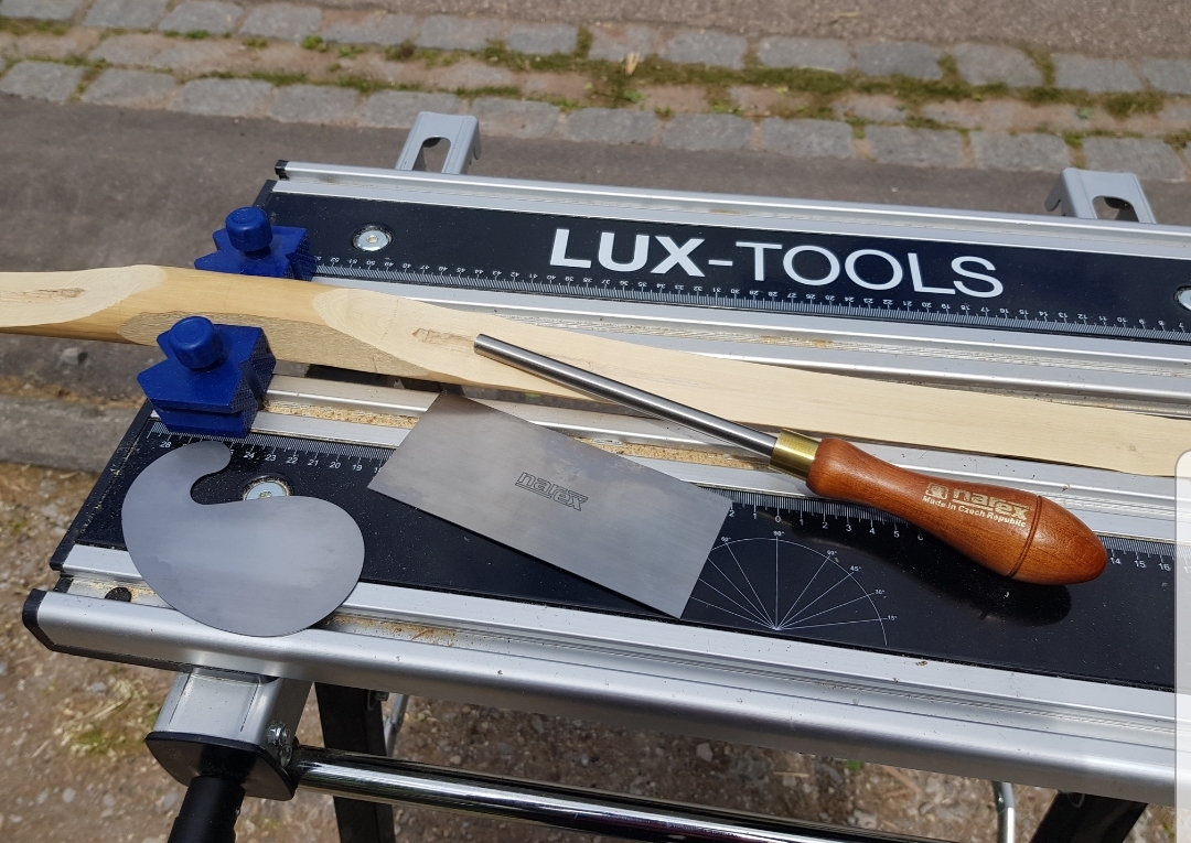

Ich habe es tatsächlich getan.... nach fast 30 Jahren mit dem Jagdmesser habe ich doch wirklich Ziehklingen und Rundstahl dazu gekauft.... mensch ist nie zu alt um Neues zu beginnen....😊
Der Beitrag kann ja in Zukunft dazu genutzt werden um sich über die Arbeit damit und die Pflege des Grates auszutauschen...😊
