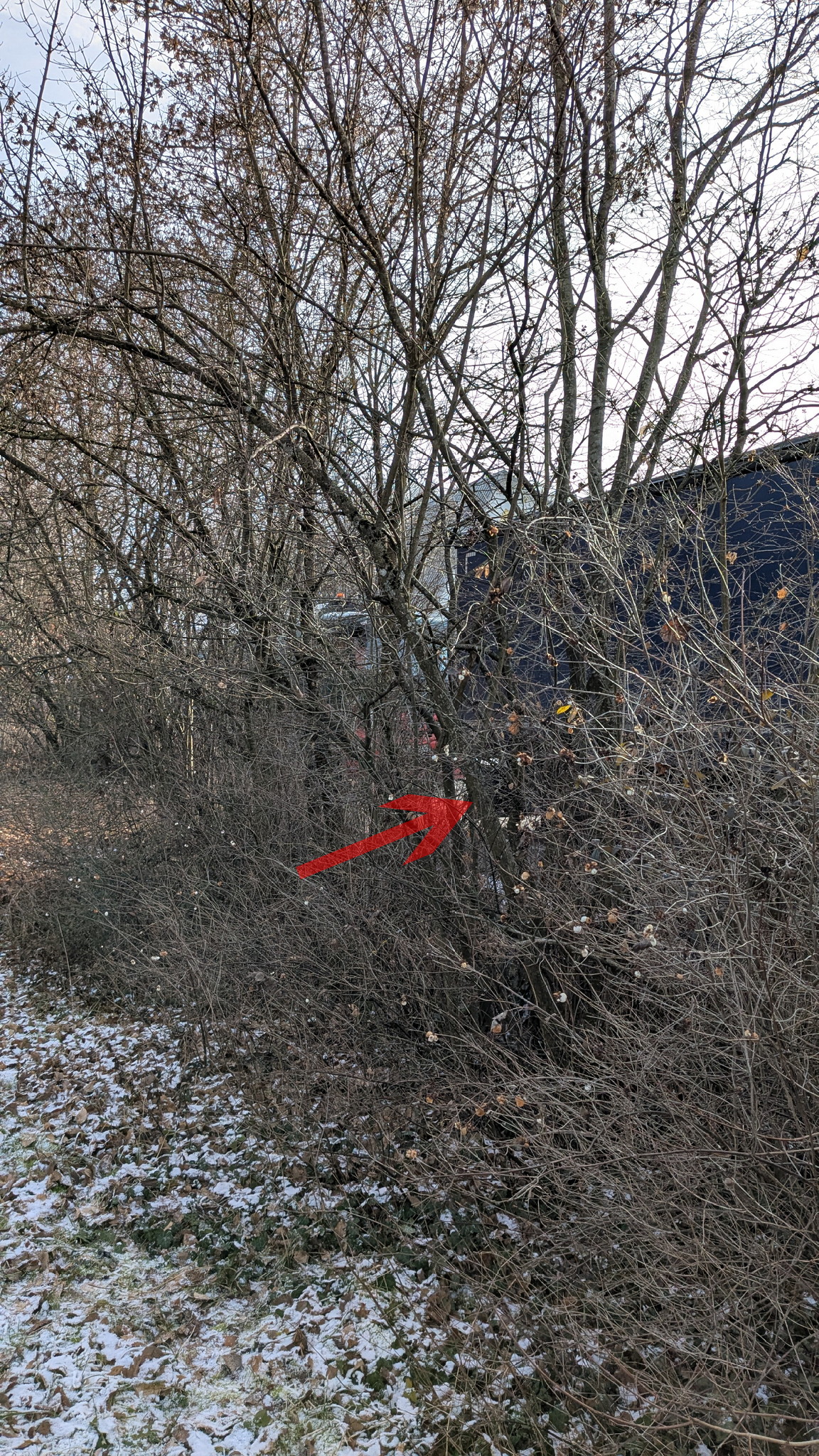

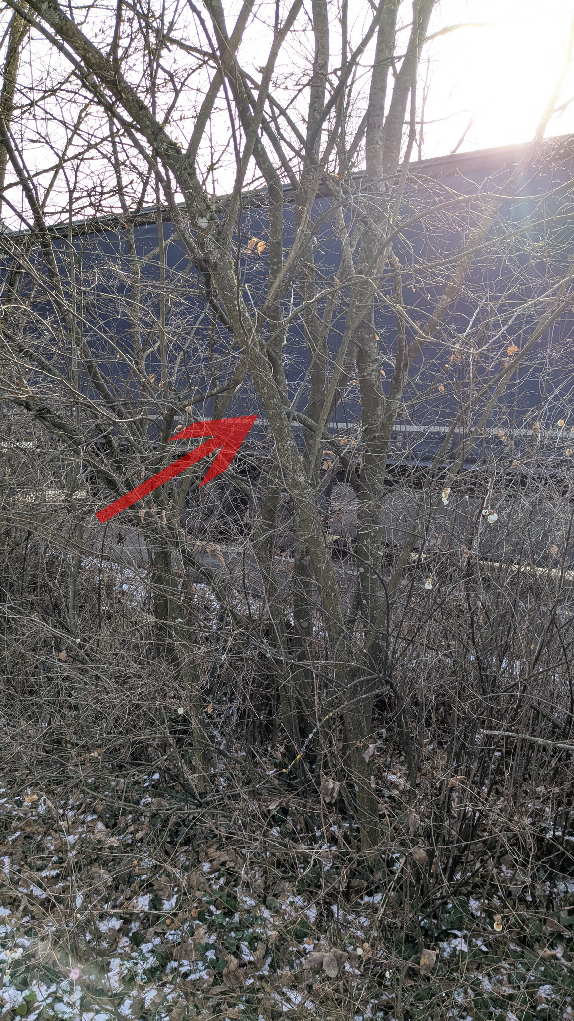

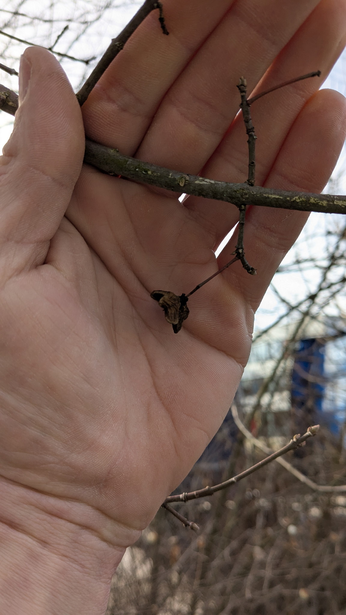

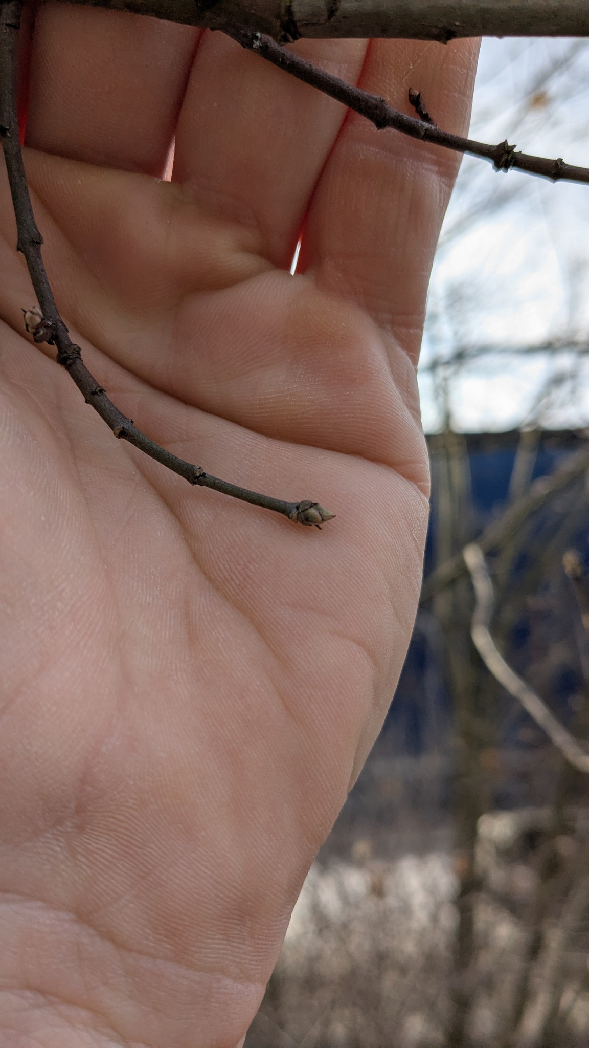

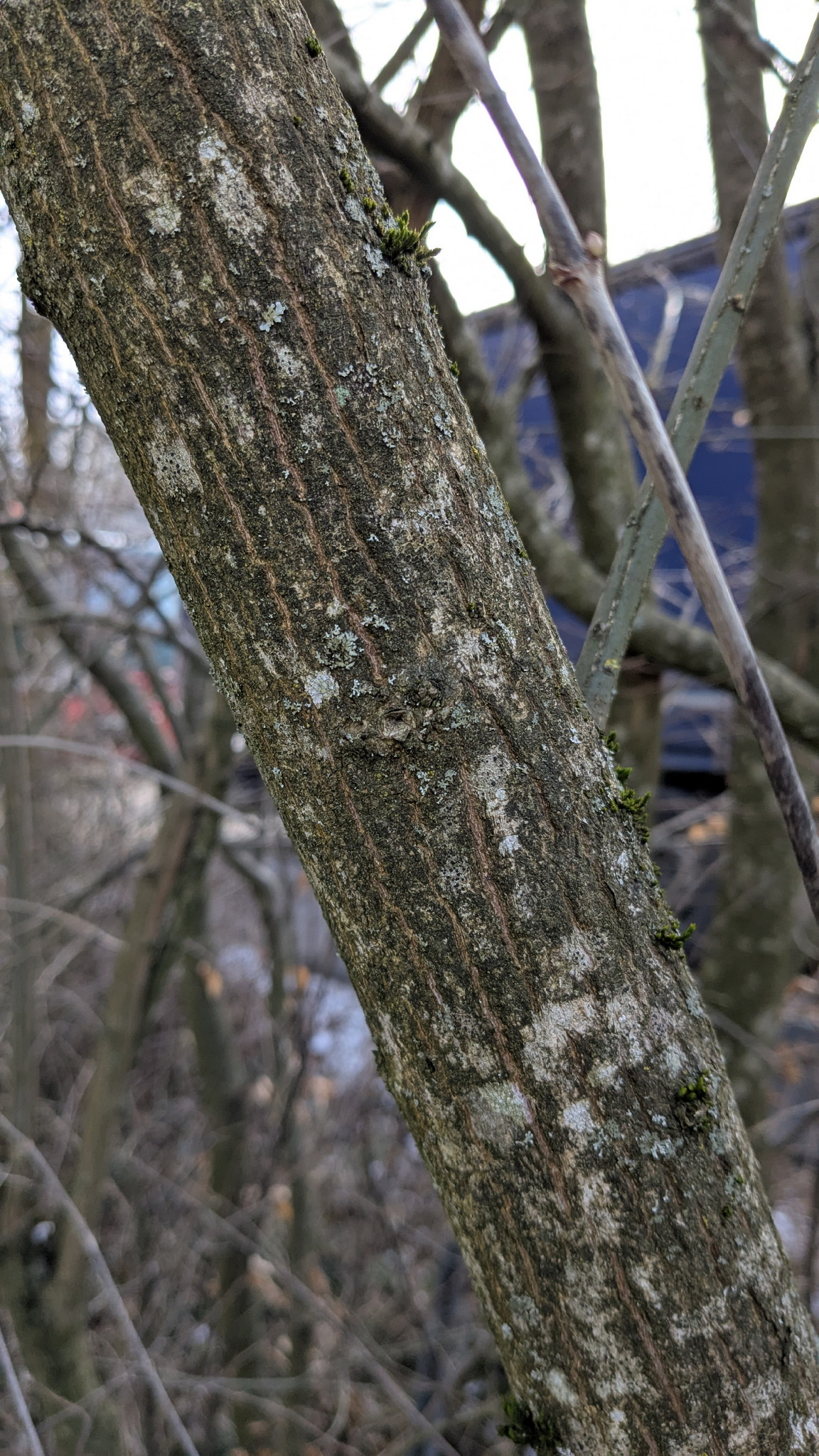

Das pfaffenhütchen hatte ich schon eine Weile im Auge.
Mal sehen was draus wird. Für dieses Jahr ist nichts extremes geplant, Hauptsache einen Bogen in die präsi bringen ;D

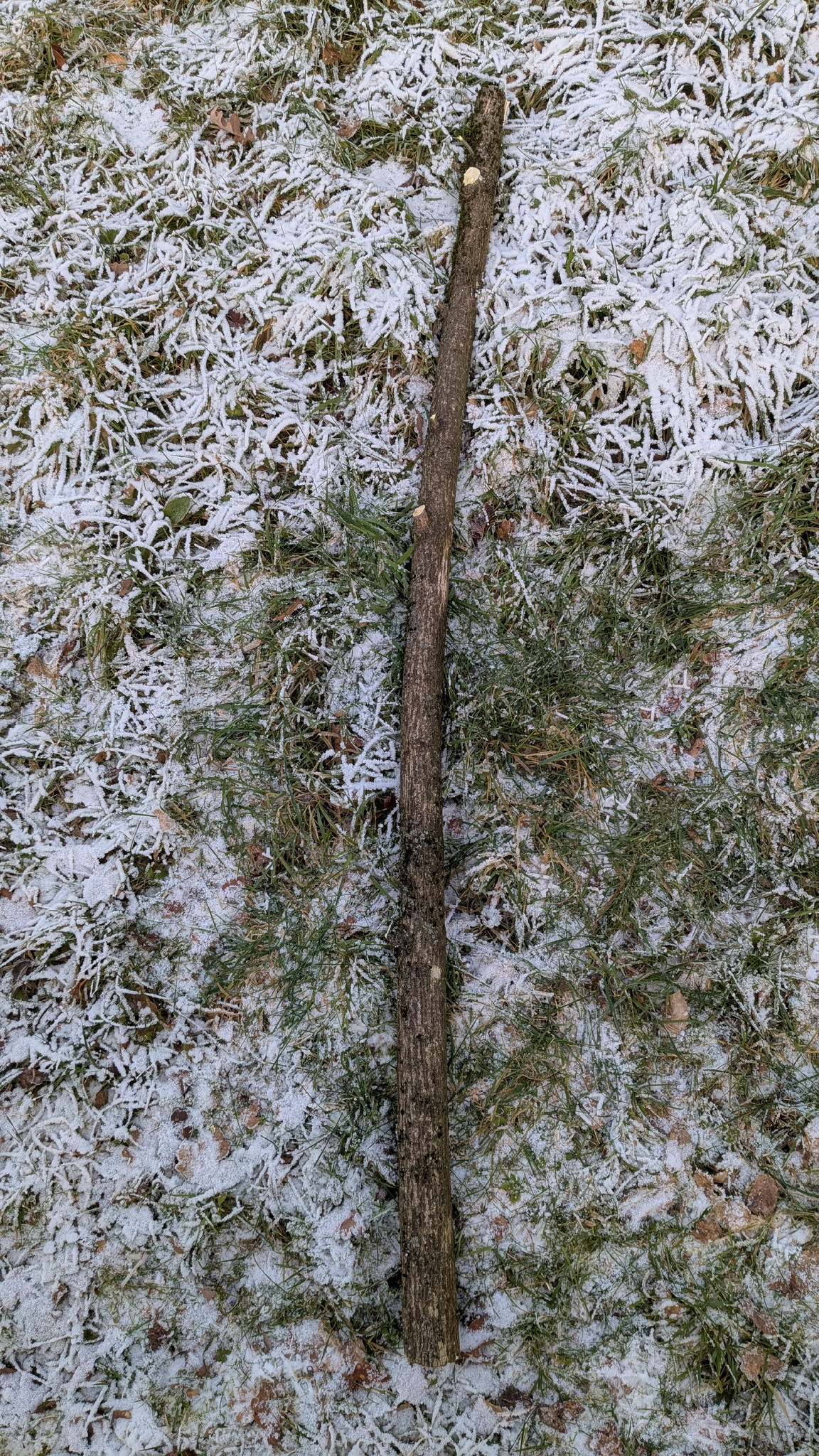

Aktuell noch gut über 2 Meter lang.
LG Felix

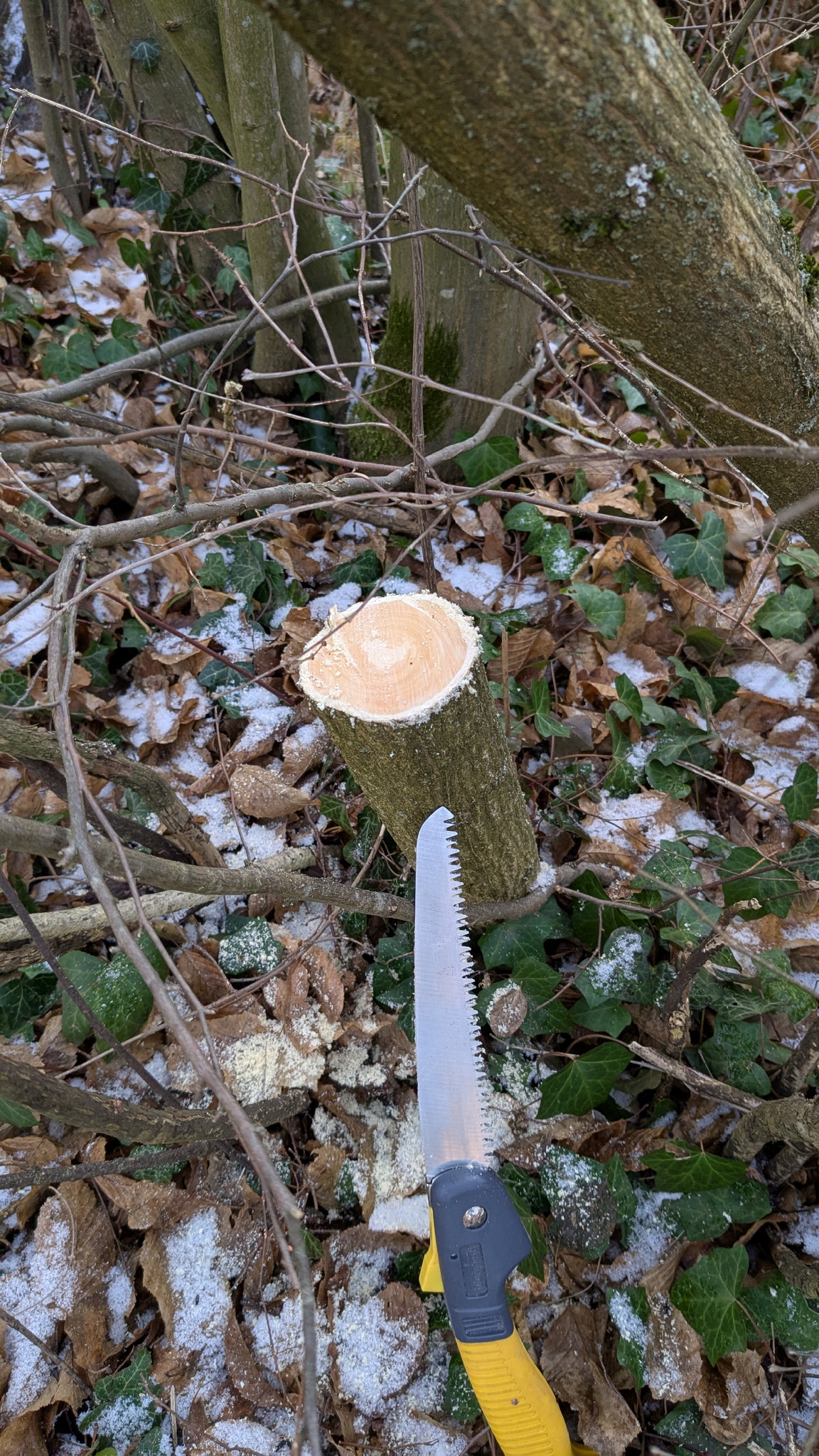

Schnittstelle und Säge

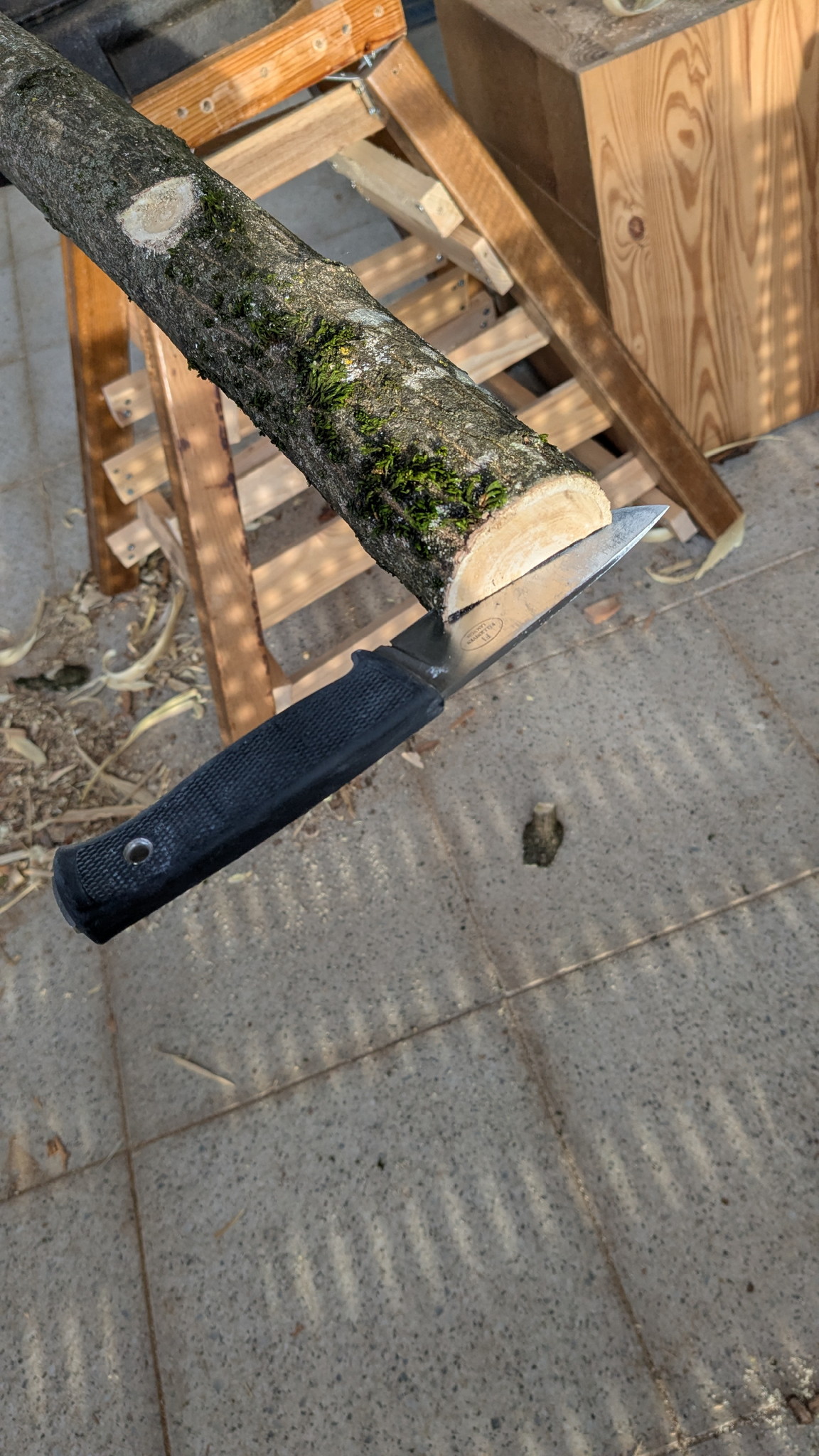

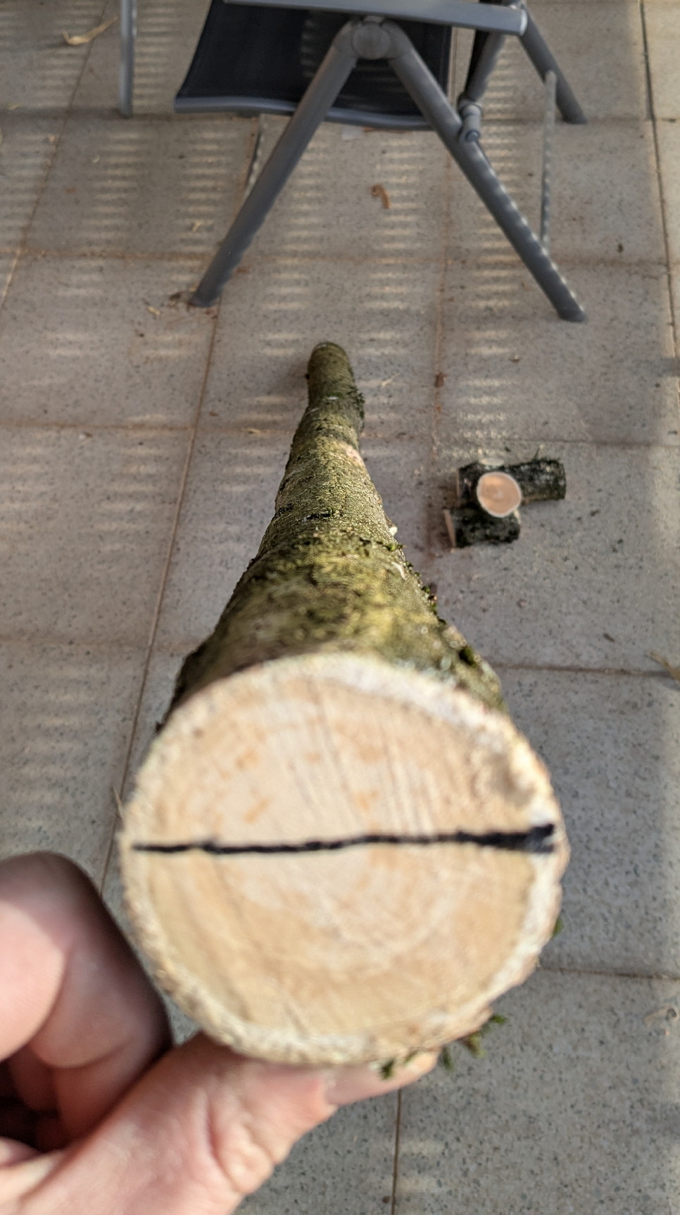

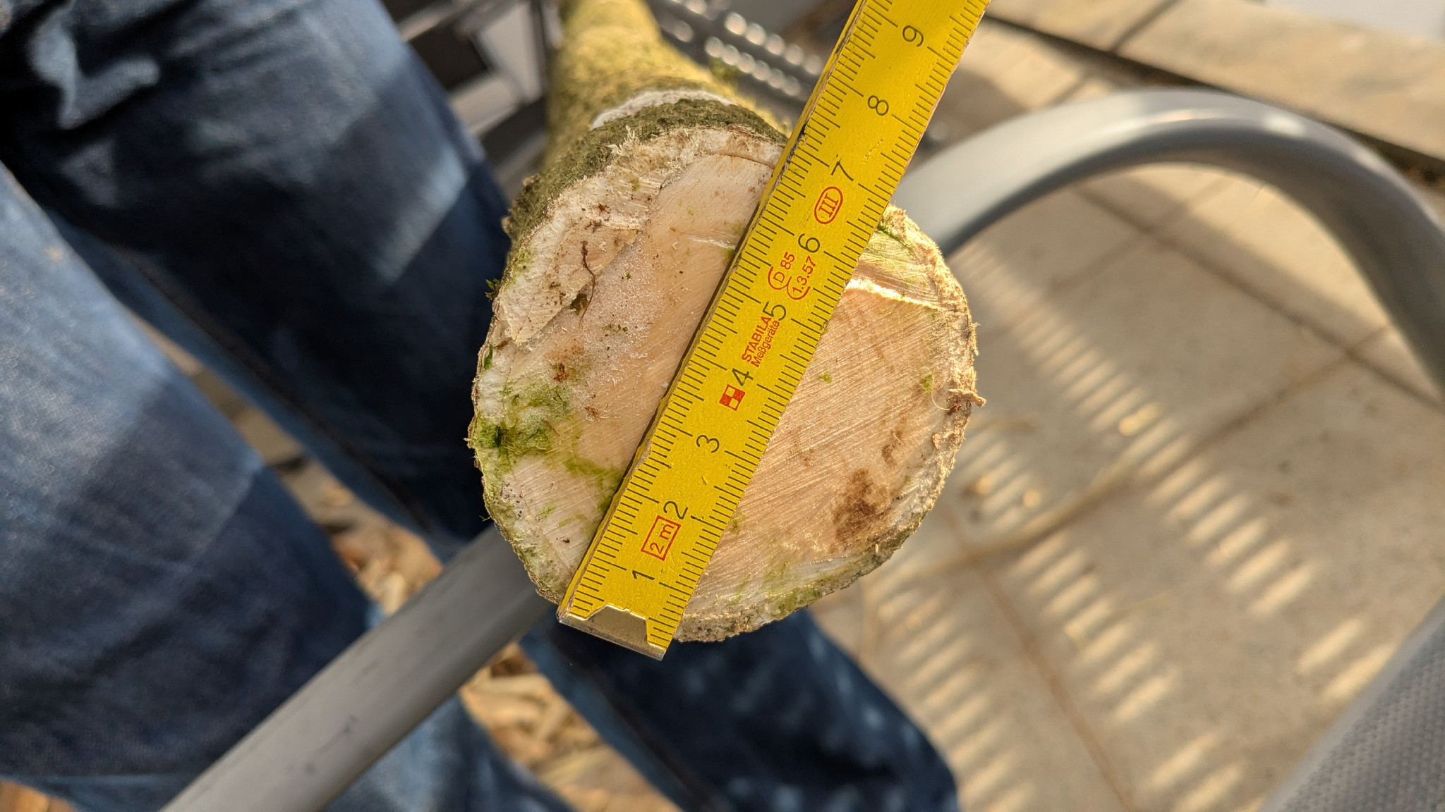

Durchmesser dickes Ende

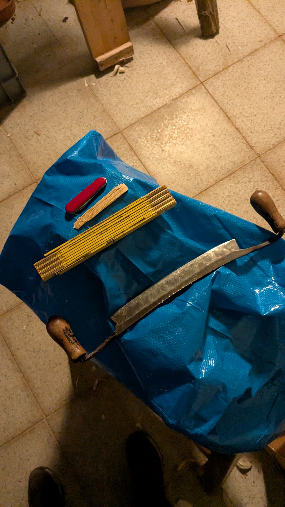

Erstmal sauber machen, bevor ichs wieder dreckig mache ;D

Sapling auf 180cm abgelängt, auspendeln lassen und rücken angezeichnet

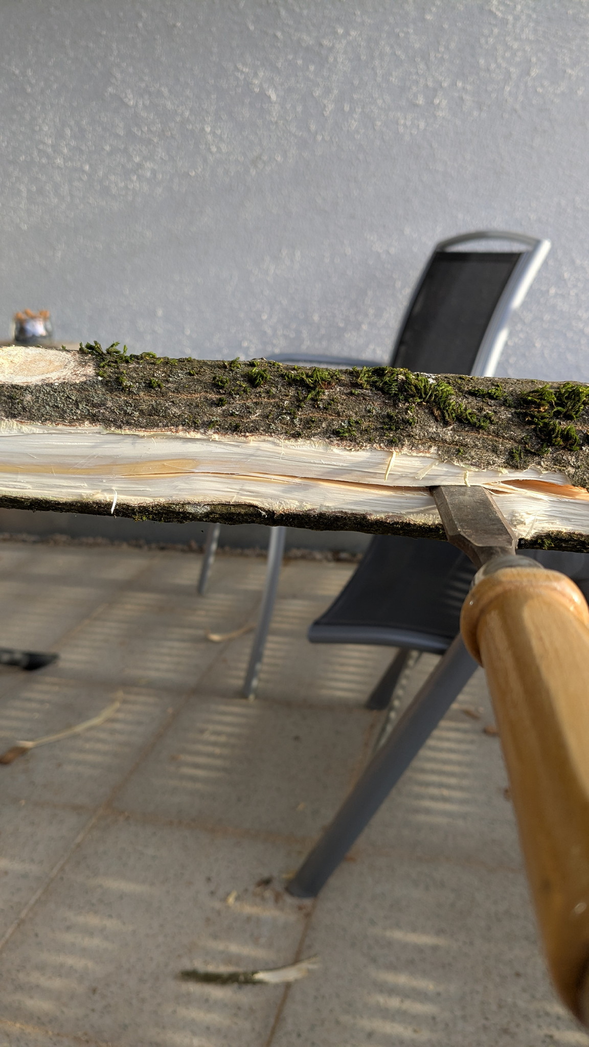

Beitrag von fka »

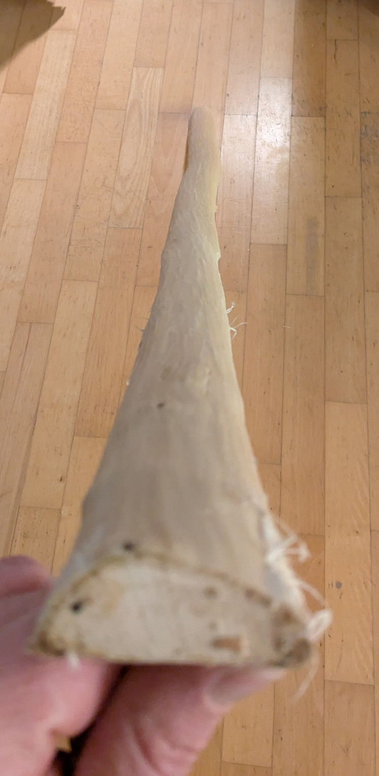

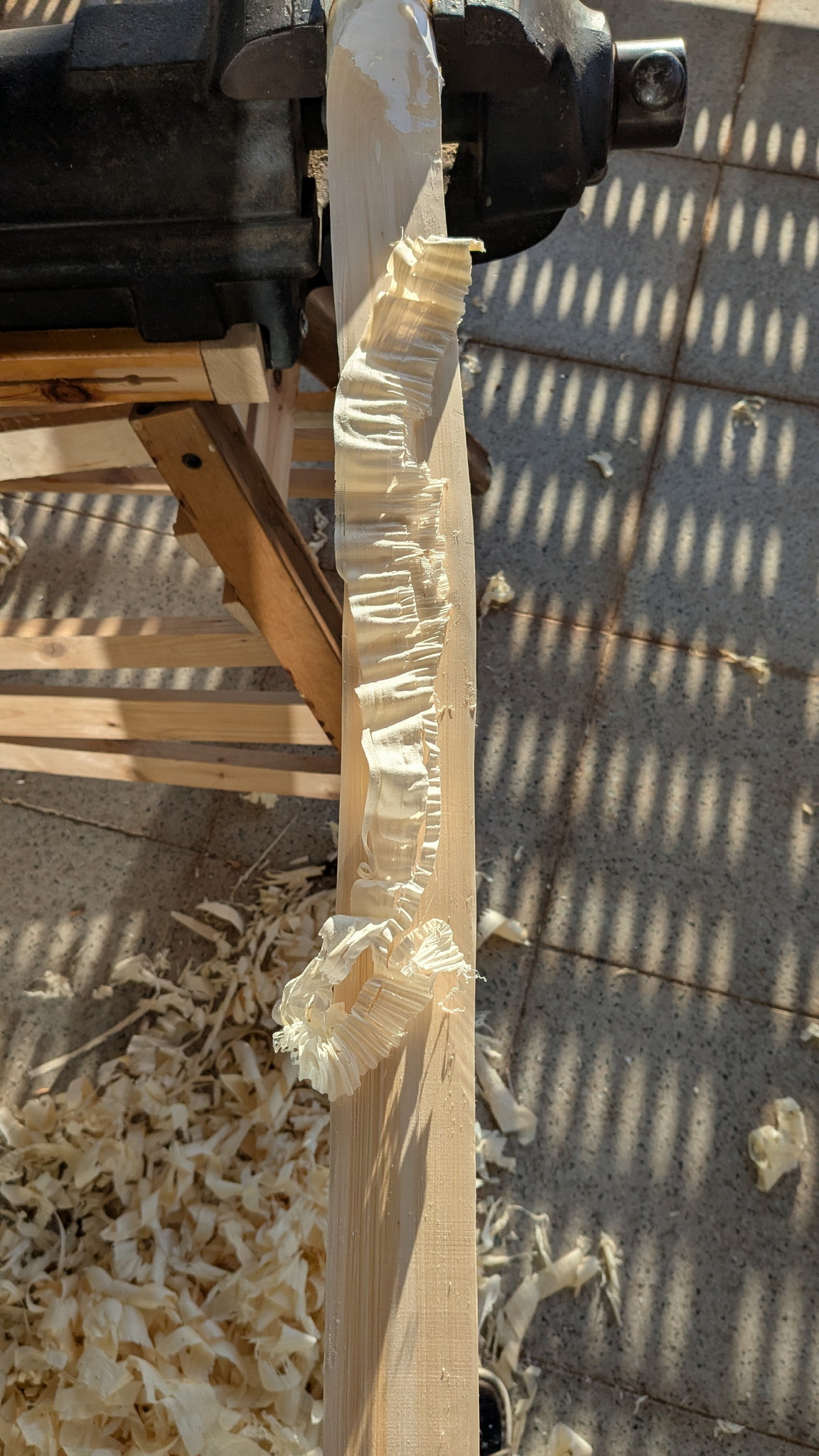

Erste Seite ist fertig. Hoffe die gammelstelle im markkanal ist nicht problematisch...
fka
Beiträge: 1000
Hat gedankt: 95 Mal
Hat Dank erhalten: 83 Mal
Re: Saplingbow 18, fka, Pfaffenhütchen
Beitrag von fka »
Wie ist denn das bei Pfaffe? Holz weiß = gut, Holz gelb = schlecht? Oder genau anders herum?
Markus hatte dazu glaube ich mal seine Meinung geteilt.
Beiträge: 6692
Hat gedankt: 265 Mal
Hat Dank erhalten: 369 Mal
Das gelbliche kommt vom Wasser und hat nix zu sagen.
Wenn das Holz nach dem trocknen gelb wird, könnte es ungünstig sein.
Beiträge: 1367
Hat gedankt: 131 Mal
Hundemarkierbaum! Geruch und gelbe Farbe gehen schon wieder weg!🤭

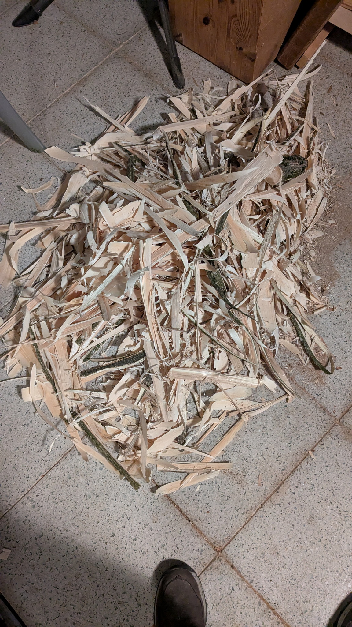

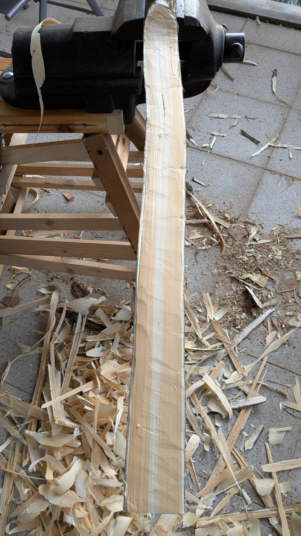

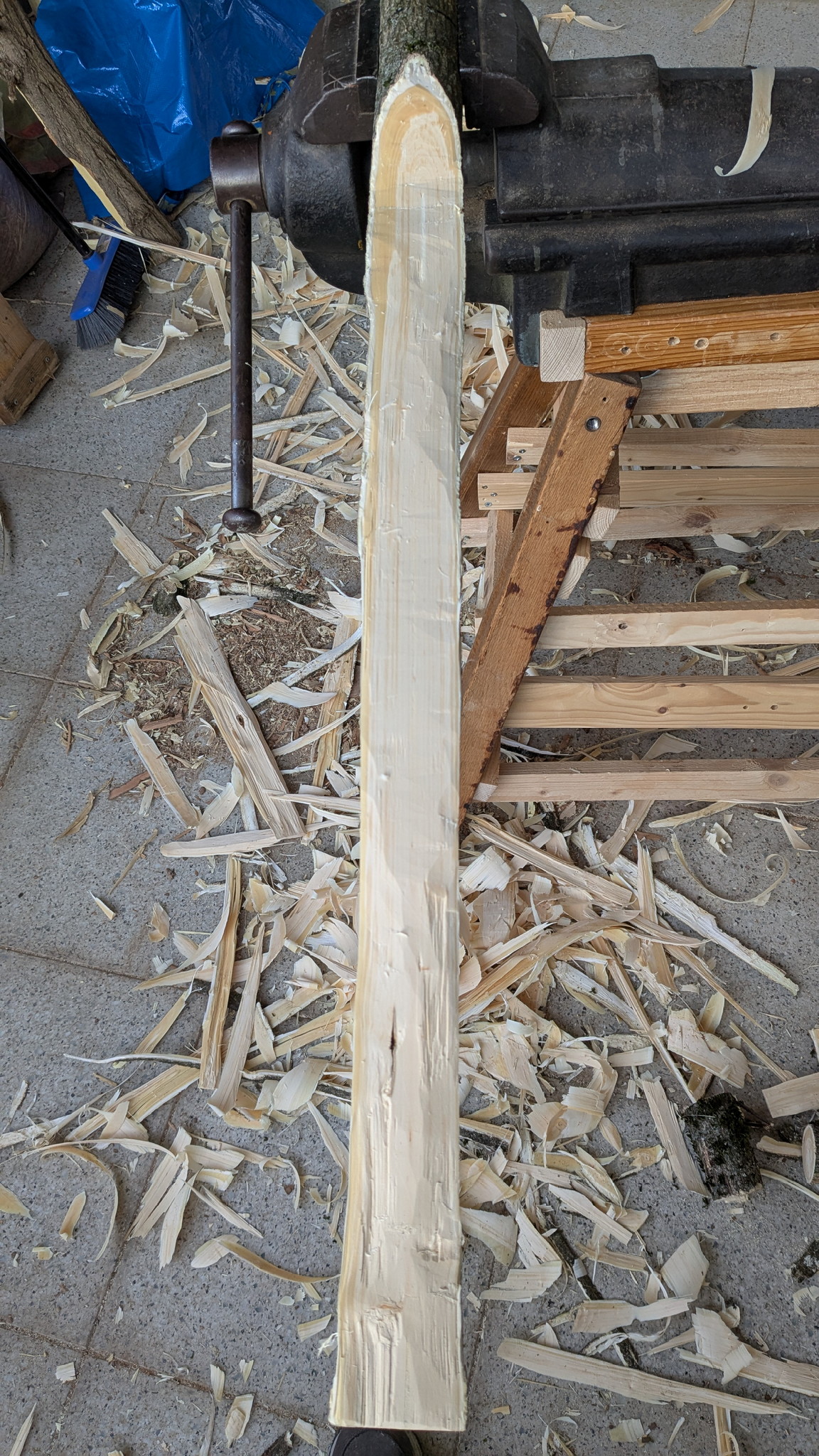

Zweite seite runter gearbeitet. Ist mir einmal blöd eingerissen, deswegen schon teilweise etwas mehr als auf den Markkanal runter gearbeitet. Ist aber noch genug Fleisch da.
Dann nackig gemacht. Bast geht mit einem Holzspachtel erfreulich einfach runter.
MrCanister123 hat geschrieben: 01.01.2026, 17:00 schickes Stückchen! Versiegel aber lieber deine vorbereiteten Fadeouts, nicht dass er dir da einreißt
Bin am überlegen ob ich schlitze...

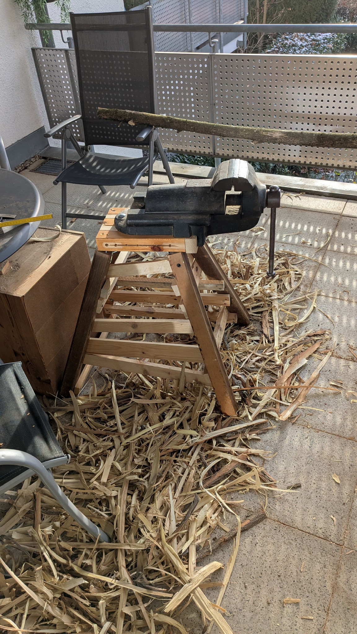

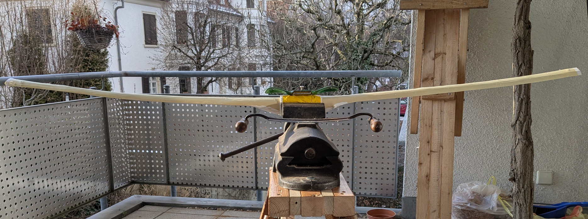

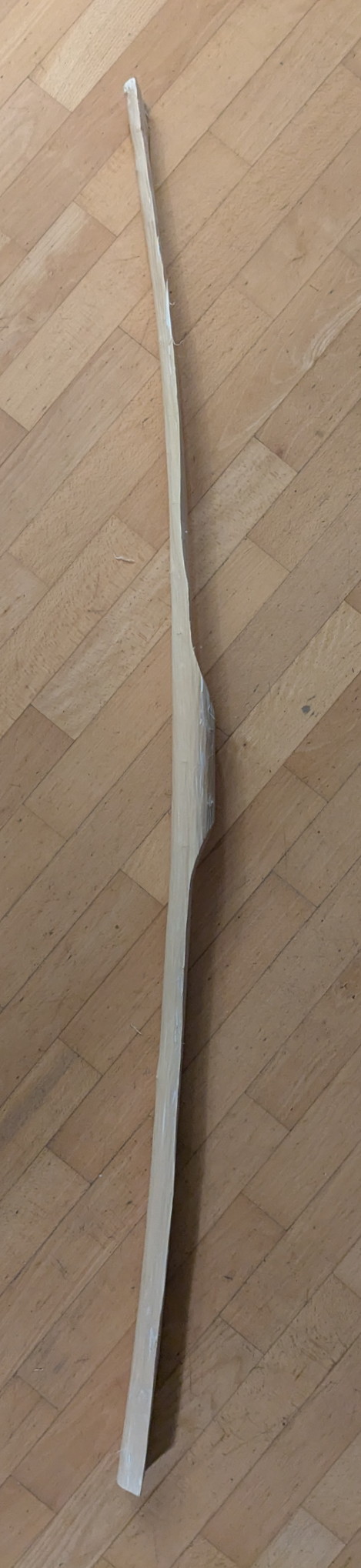

Die Wurfarme wurden etwas angeglichen, dass sie halbwegs gleichmäßig trocknen. Habe mich gegen das Schlitzen des Griffes entschieden, werde ihn halt gut im Auge behalten.

Darf ich fragen wie dein Bock für den Schraubstock fixiert wird beim Schnitzen dass der nicht wandert?
Schöner Stave wünsch dir viel Erfolg mit deinem Pfaffenhütchen.

Schöner Reflex, beobachten wie der Griff explosionsartig reißt, finde ich gut, ich habe auf meine Fadeouts Leim drauf geschmiert, dass beruhigt unheimlich🫣😅, lG Stephan
