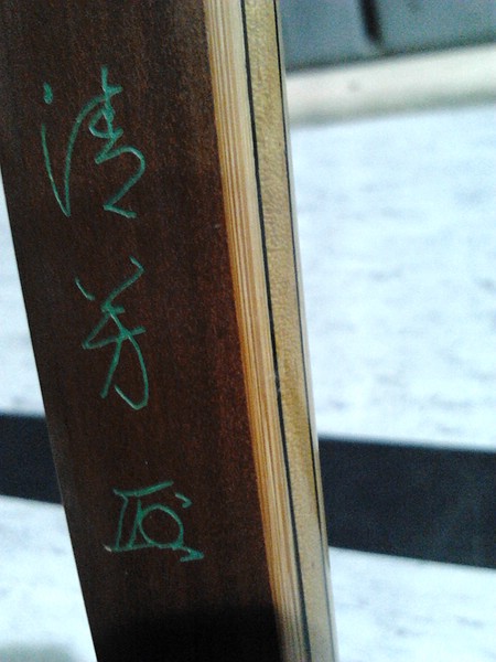

jetzt hab' ich doch noch etwas zu dem weissen Zeichen...
Ich hatte es auch schon gesehen ... nur wo...?
Dann kam's mir : das Zeichen hat evtl etwas mit Koyama Kyugu zu tun.
Es erscheint z.B. auf den Seiho Bögen - Bambus mit Carboneinlage.
Googelt mal Bilder zu: 清芳 竹弓
http://www.e-yumiya.com/index.php?dispa ... uct_id=152
Wenn ich nicht irre hat Koyama die Bambus-Carbon Bögen erfunden - evtl wurde die Carbon Technik auch von anderen Yumi-shi unter Lizenz gebaut und Benzis Bogen ist evtl ein ein Carbon Ittousai...
...oder es ist halt ein Ittousai der bei Koyama gekauft wurde und deren Zeichen mit drauf hat.
Ich muss im Dojo mal schauen wer Bögen von Koyama hat und ob das Zeichen da auch drauf ist...

Re: Yumi Griffaufbau
Jetzt war der Bogen wieder im Training, an dem ich das ominöse Zeichen gesehen hatte.
Es ist ein Bambus-Carbon Bogen, der 1993 bei Koyama gekauft wurde. Wer den gebaut hat ?? Ich kann es nicht lesen.
Ich denke Mark, dass Du recht hast. Grüße
Rolf
Rolf
lesen kann ich es auch nicht, aber ich denke es ist das Zeichen für die "seiho" Bögen von Koyama, eine Hausmarke quasi.
Wer die aber konkret baut...?
Ich hab vor kurzem ein Bild gesehen das mich erinnert hatte wo das Zeichen auftaucht... das war hier:
http://bbs.avi.jp/bbs.php?kid=463960&nu ... &cnt=no&s=
http://bbs.avi.jp/photo.php?wid=67589&k ... =&br=pc&s=
Gezeigt wird ein Bild mit drei Bögen, alle tragen den Matsunaga Stempel, einer hat eine handgeschriebene Signatur.
Der Blog-Author fragt auch ob jemand weiss was die handgeschnitzten Zeichen bedeuten.
Die kleine Signatur unten im mittleren Bogen ist wie bei Banzi und Dir, die im linken ist von Stil her wie die auf den Koyama Bögen.
Wie gesagt, ich kann standard Kanji schon nicht lesen und Sosho (草書) schon gleich zweimal nicht - aber rein die Machart sagt mir: "Koyama".
hier nun die Bestätigung von Marks Annahme aus Japan:
"The signature on Yumi reads Ittousai (一燈斉). The full name is Kuwahata Ittousai (桑幡 一燈斉), who was (father) and is(son) one of famous Yumi producer.
Though I'm not much familiar but now he (son) makes various type of Yumi both bamboo and grass fibre as well.
Believe the price range 600~800 Euro.
If very old one, possibly made by rate-Ittousai and price shall be much higher."
