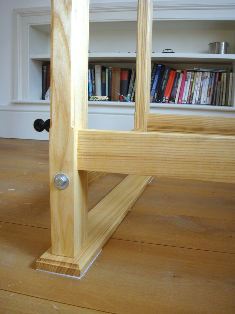

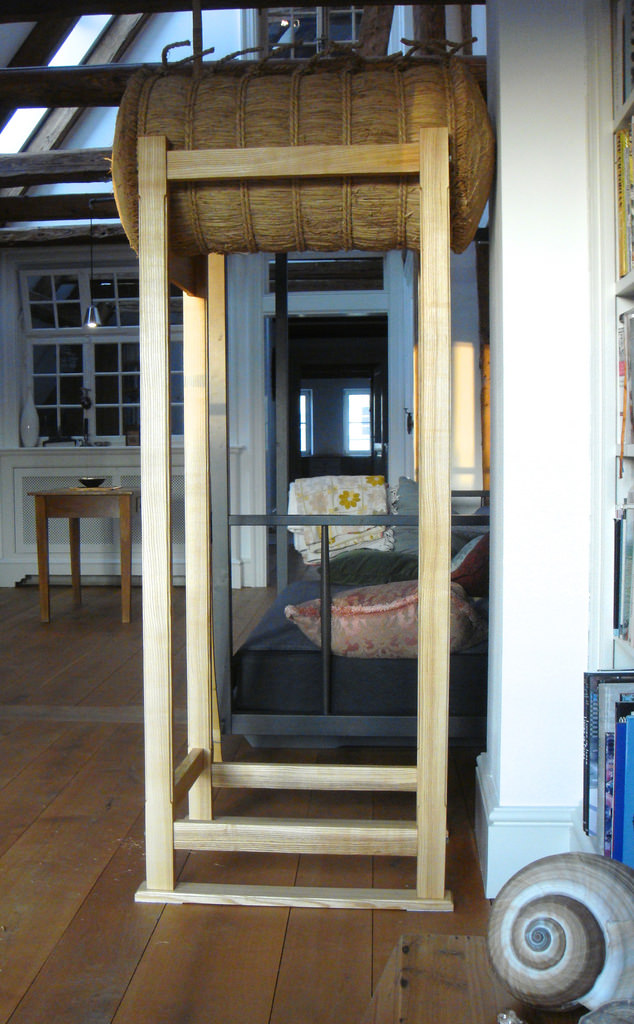

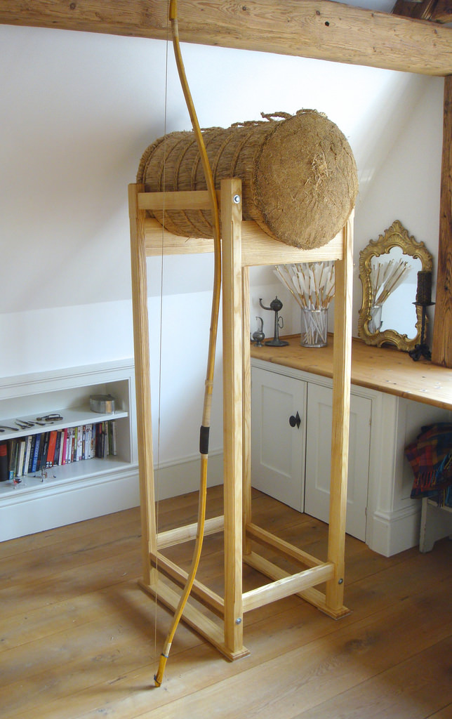

So, ich hab' nun endlich mal meinen Makiwaraständer fertig gebaut - notgedrungen... mehr zu diesem Thema evtl später :-\
Dann will ich den hier aber eben doch auch mal schnell zeigen.
Für die, die es nicht schon wissen: das Makiwara (übersetzt: "Strohrolle") ist ein Übungsziel aus gebündeltem Reisstroh, das aus sehr kurzer Entfernung beschossen wird. Die Idee dahinter ist Technik üben, oder Fehler bearbeiten zu können, ohne vom Drang treffen zu wollen abgelenkt zu sein. Geschossen wird aus ca 2m Abstand mit einem eigens für's Makiwara gemachten Pfeil. Dieser hat eine bauchig-runde Spitze und da er bei 2m Entfernung eigentlich keine Federn braucht, hat er meist auch keine. Nachdem auch nur immer der eine Pfeil geschossen wird und man relativ schnell Schiessen kann, weil das Wieder-Holen sehr schnell geht, würden Federn auch schnell verschleissen.
In den Vereinen kommen oft Ständer mit Scheren-artigen Gestellen zum Einsatz weil man diese auf verschiedene Höhen einstellen kann. Ich wolle hier mehr "Möbel-Charakter". Mein Ständer ist zwar zerlegbar, ist aber fest auf meine Höhe ausgelegt. Die natürliche Abschusshöhe (horizontaler Abschuss) des Schützen sollte etwa Mitte Strohrolle sein - breitbeinig stehend etwa Unterkante Nase...
Ich hatte den Ständer schon zwei mal in Eiche angefangen und Holz zurechtgeschnitten ... das ich dann doch anderweitig verbaut habe. ::)
Diese Version hier ist nun aus Esche - alles einigermassen offensichtlich: Vorder- und Rückseite sind verzapft und verleimt, Längsstreben verzapft und geschraubt, Filzgleiter an den Füssen, Finish ist Leinöl.
Naja, hier aber mal ein paar Bilder...
Gruss,<br />Mark
Gruss,
Mark

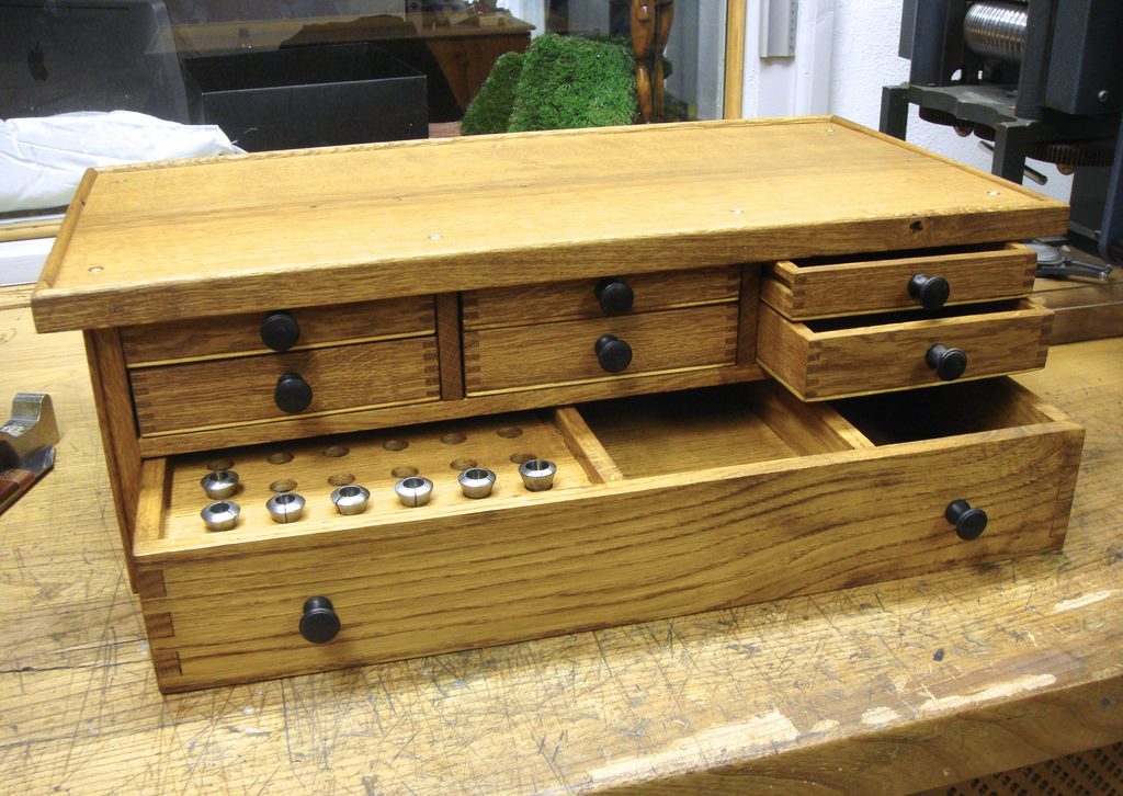

Nachdem es ja "mein" Thread ist, ;D stell' ich mal, ohne besonderen Sinn oder Grund, ein paar Bilder meiner besagten Schubladen-Basteleien rein...
Das Ding hier gehört zu einer Drehbank, an der ich gerade bastle.
Hmmm,... mal sehen ob ich noch genug Esche habe für einen Bröselfang-Schuber... ::)
Gruss,
Mark
