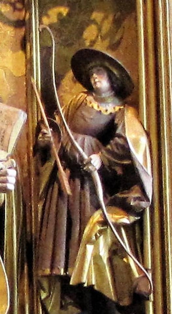

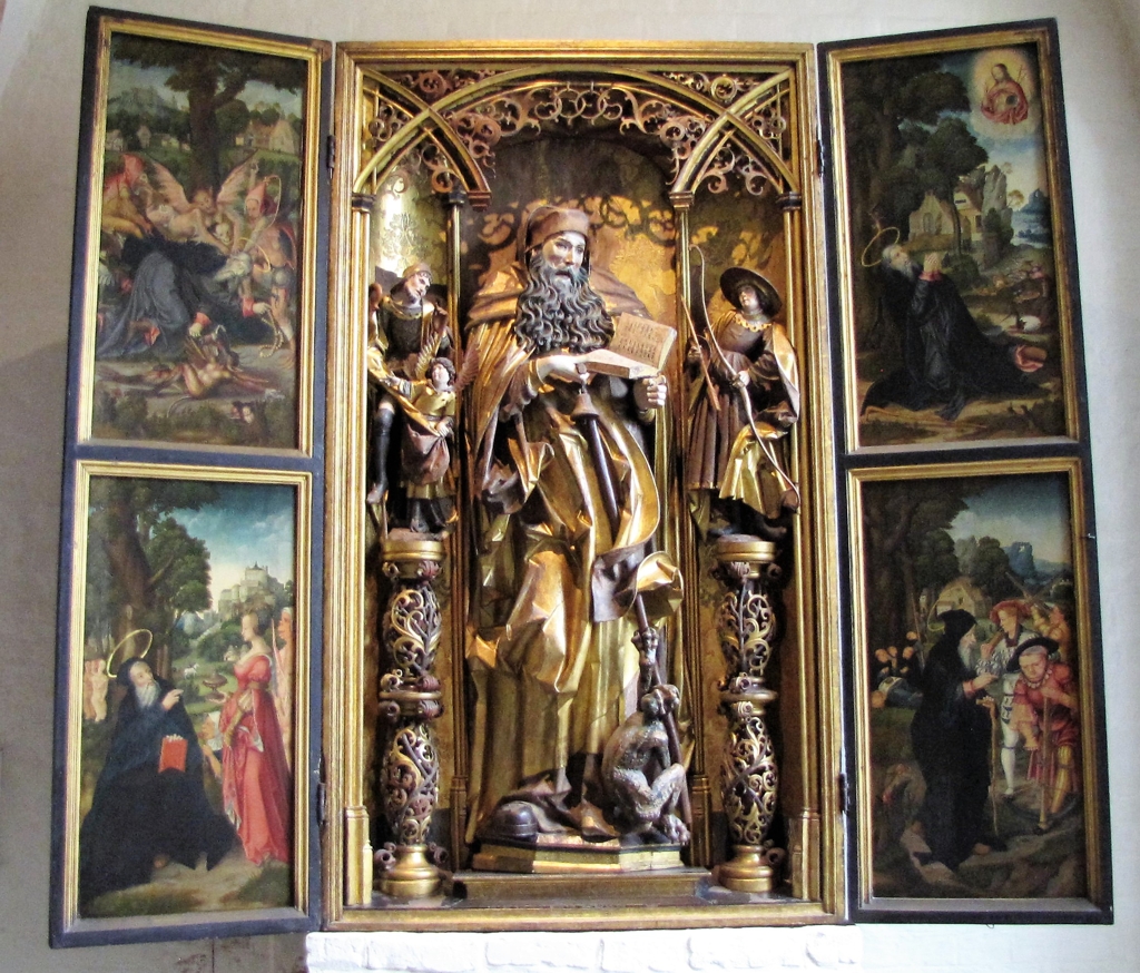

Tach, ich hol den Thread mal wieder hoch - habe da nämlich bei einer anderen Suche was gefunden.
Das ist der Antoniusaltar, die Schnitzerein sind von Benedikt Dreyer - entstanden 1520-22.
Und wenn das kein Schweizerbogen oder auch Burgunderbogen ist...
Quelle: https://upload.wikimedia.org/wikipedia/ ... saltar.jpg
Interessant iss übrigens auch der Pfeil, weil die Federn bis zum ende gehen.

Danke fürs verlinken, Neumi. Das Bild kannte ich noch nicht.

Ja Danke, wer erwartet schon bei einen Antoniusaltar ein Bild vom HL. Sebastian?
Das läßt sich wohl nur mit der Pestzeit erklären.
Bei Bildern vom HL. Sebastian findet man übrigens häufiger Bögen, die man in die Klasse der Burgunderbögen einreihen könnte.
Hier nur mal eine kleine Auswahl aus einer Google-Bildersuche: Übrigens, wenn man sich für Pfeile Interessiert, dann sind Bilder vom HL. Sebastian wirklich eine Fundgrube
Da Bilder vom HL. Sebastian (als Schutzheiliger der Pestkranken) vor allem eben in den Pestzeiten entstanden, scheint die Bogenform in der Zeit garnicht so unüblich gewesen zu sein.
