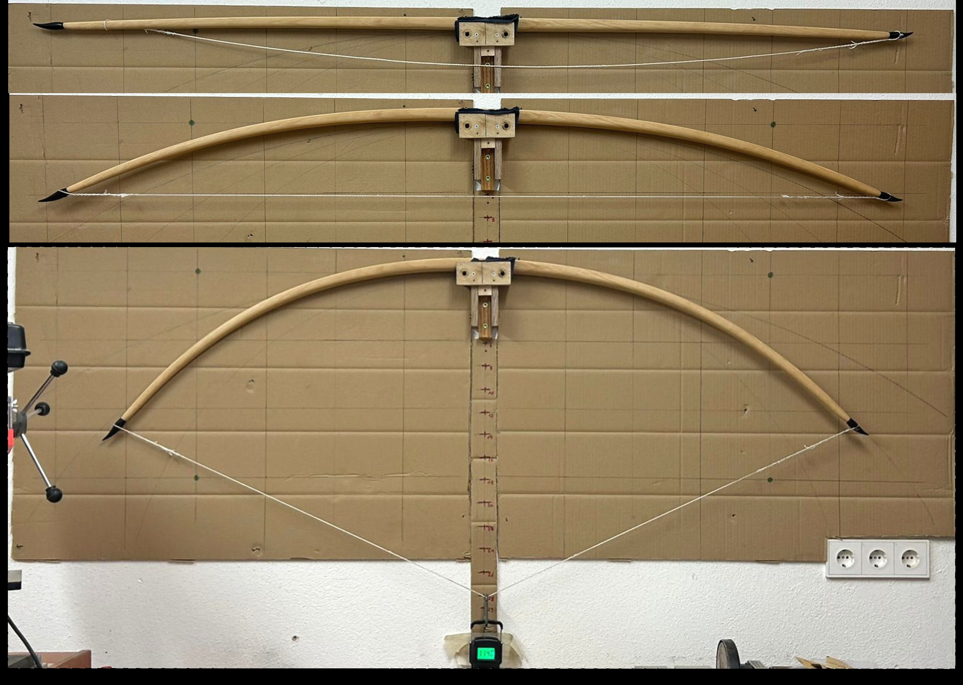

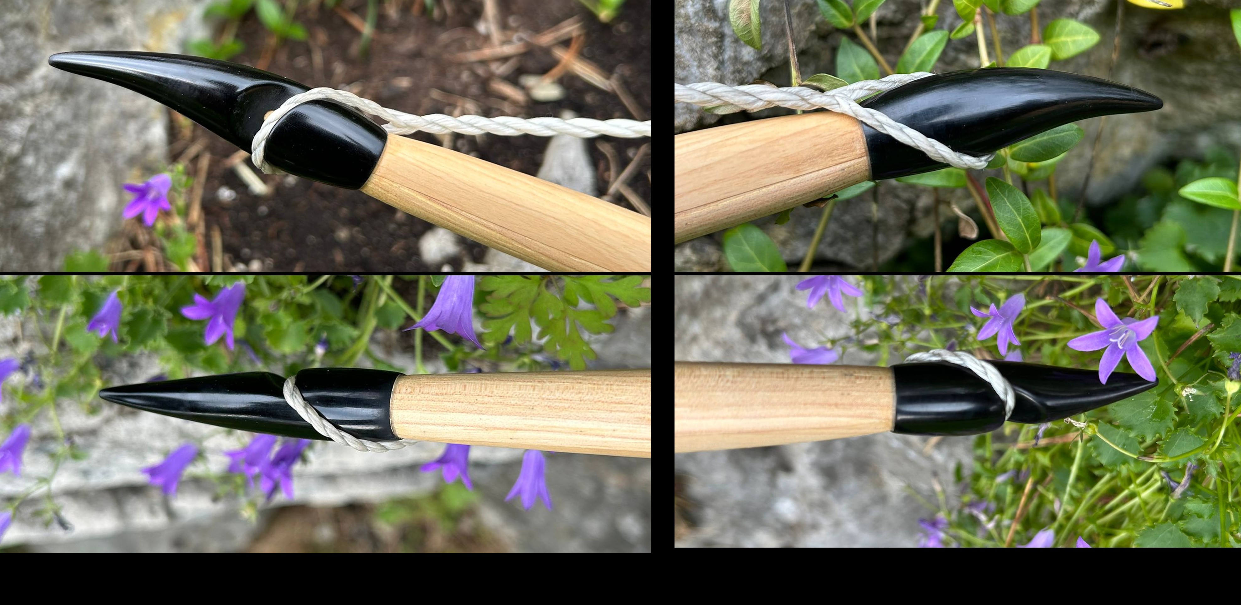

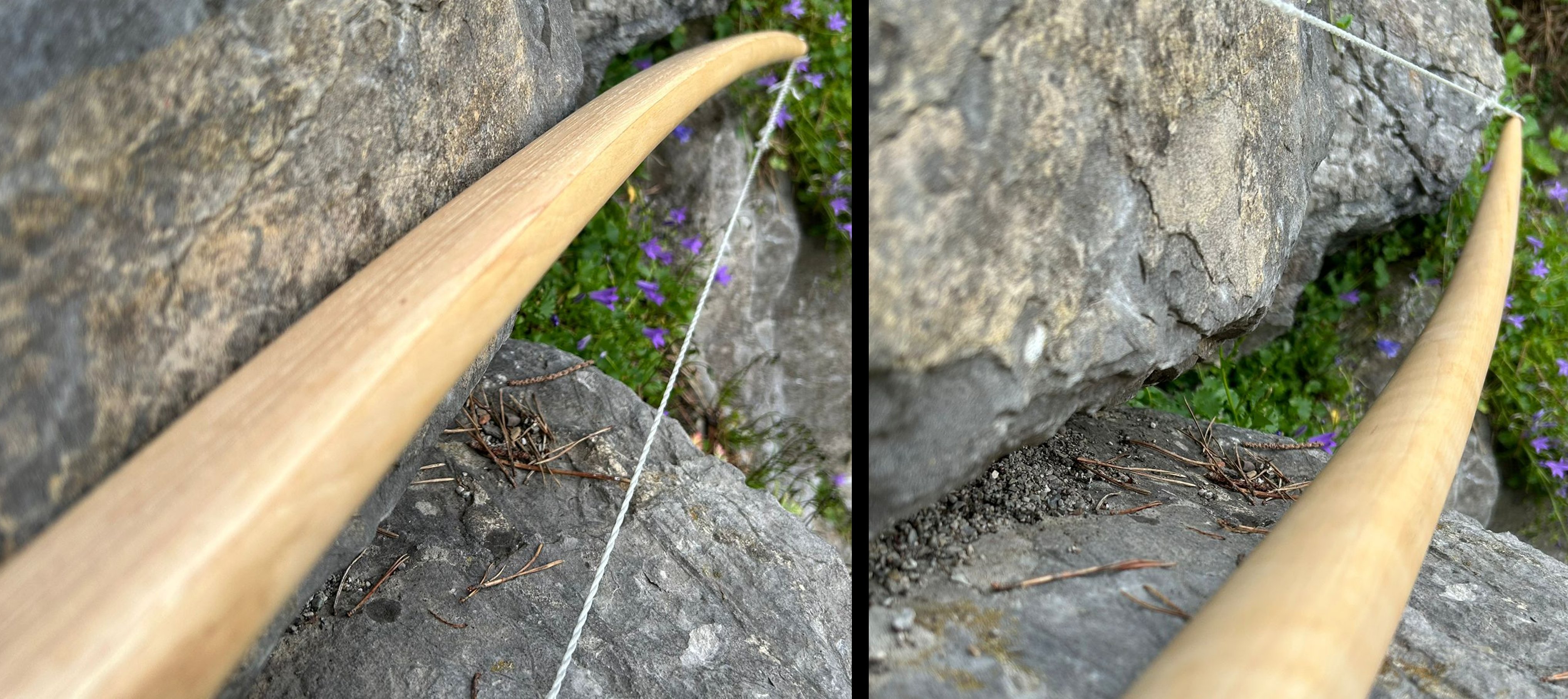

Ein paar Kleinigkeiten sind während des Baus nicht ganz so rund gelaufen. Die Leimfuge ist etwas dicker als mir lieb ist und ursprünglich hatte ich Geweihnocken drauf. Da hat es leider die untere abgeschert (vor Feinschliff und Einschießen waren noch 120# drauf), musste deswegen den unteren etwas kürzen und hab' dann Hornnocken draufgezogen. Zum Glück hat es die Geweihnocken auf Standhöhe und nicht im Vollauszug abgeschert. Entsprechend könnte man den unteren WA noch etwas gegen WA-Ende mehr kommen lassen. Da er aber absolut angenehm schießt, habe ich mich gegen weiteres Nachtillern entschieden und lass ihn einfach so.

unterer WA rechts
unterer WA rechts

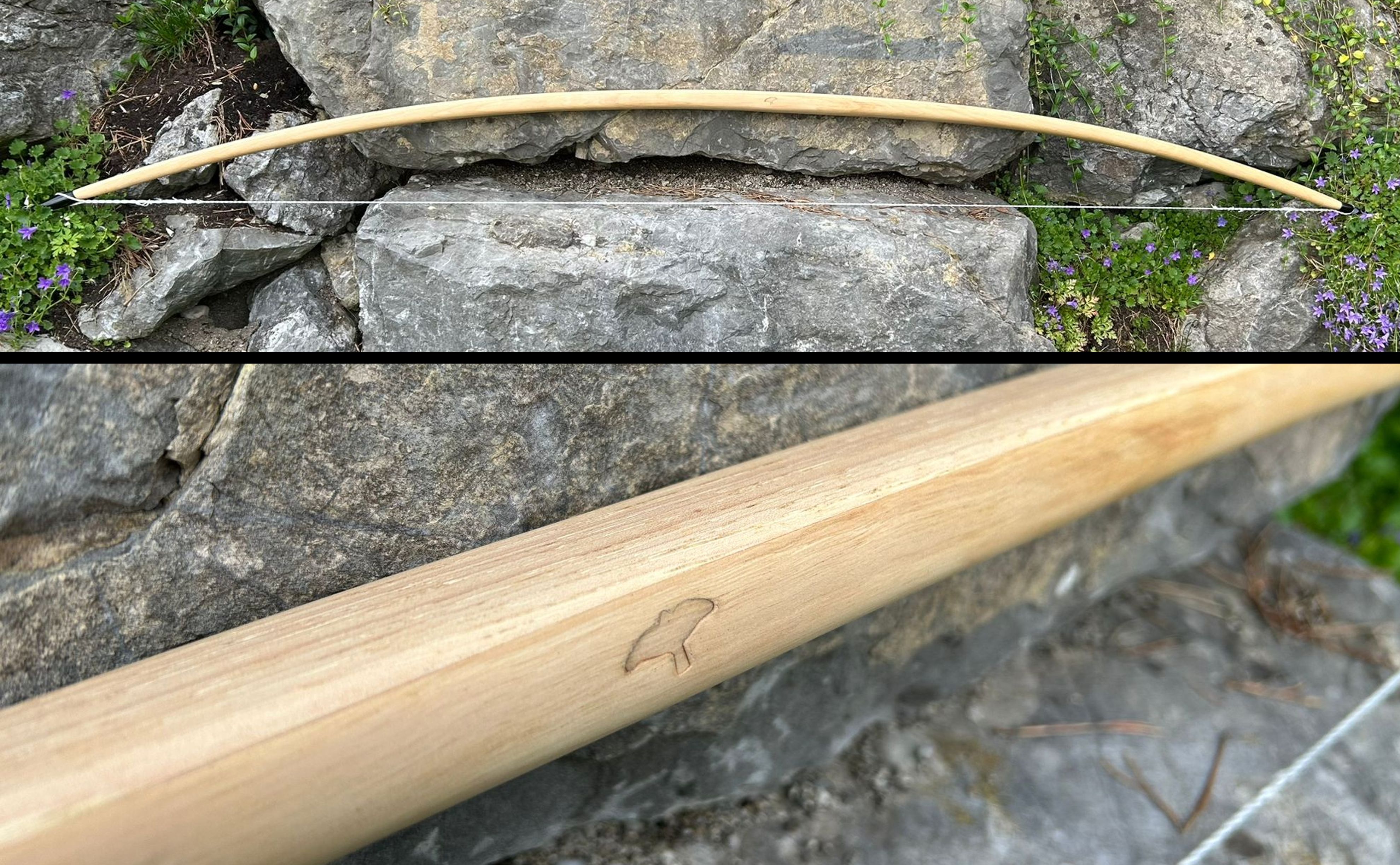

Sperber als Maker's Mark

links: obere Nocke, rechts: untere Nocke

Schöner Bogen. Vor allem der Sperber gefällt mir. hast Du Dir da einen Stempel machen lassen?

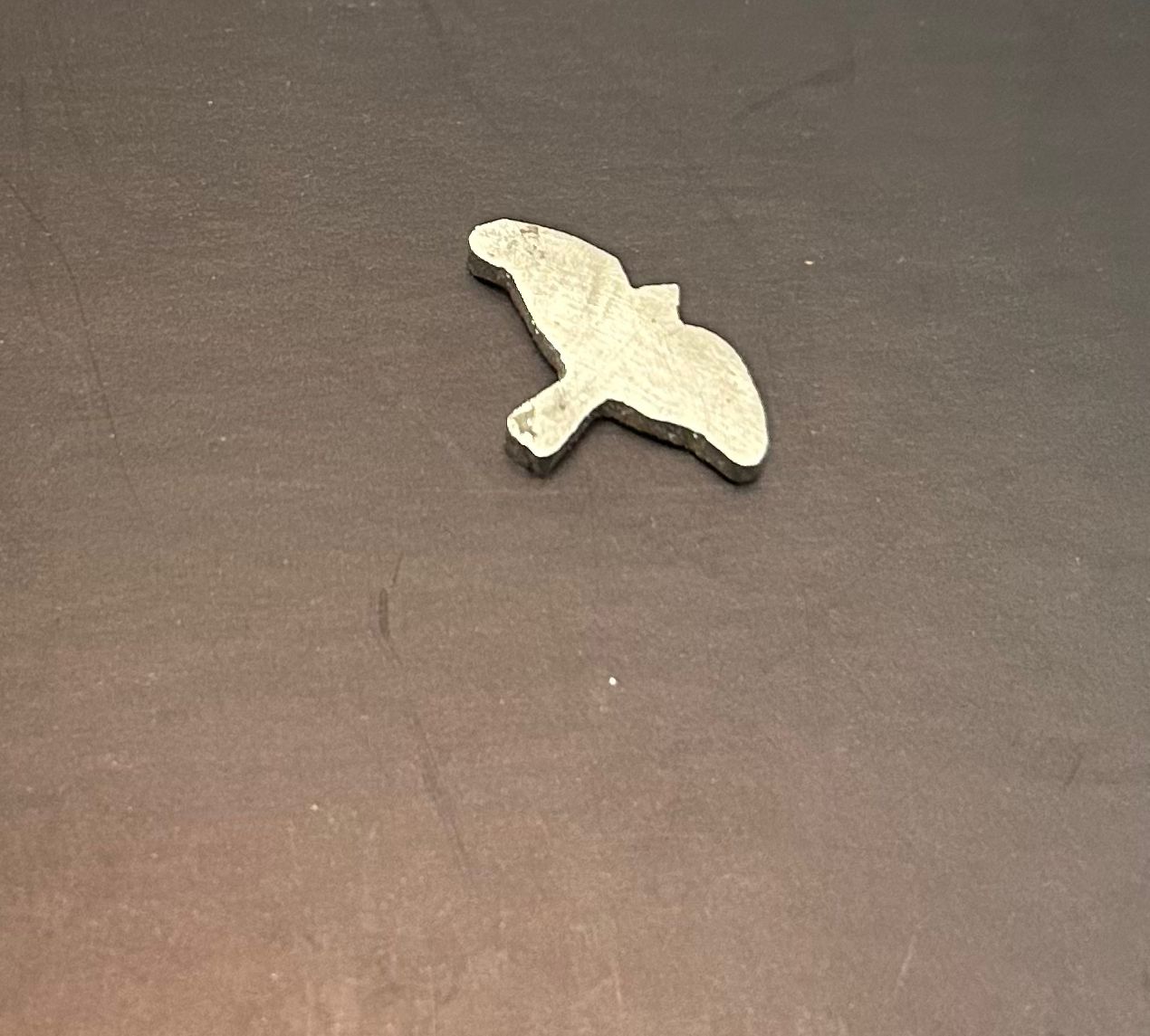

Aus einem Stück Alu-Blech, per Hand aufgezeichnet und rausgefeilt und dann den Schraubstock als Presse genutzt. Recht simpel aber funktioniert sehr gut. Die Kanten muss ich noch etwas mehr brechen, damit die Holzfasern nicht so stark durchtrennt werden.

Sehr schöne Sidenocks.
Welchen Kleber hast du benutzt?

Hornnocken mit Uhu Endfest geklebt. Inzwischen bin ich ein großer Fan von Sidenocks (persönl. Geschmak, in puncto Praktikabilität tut sich da nicht viel).
