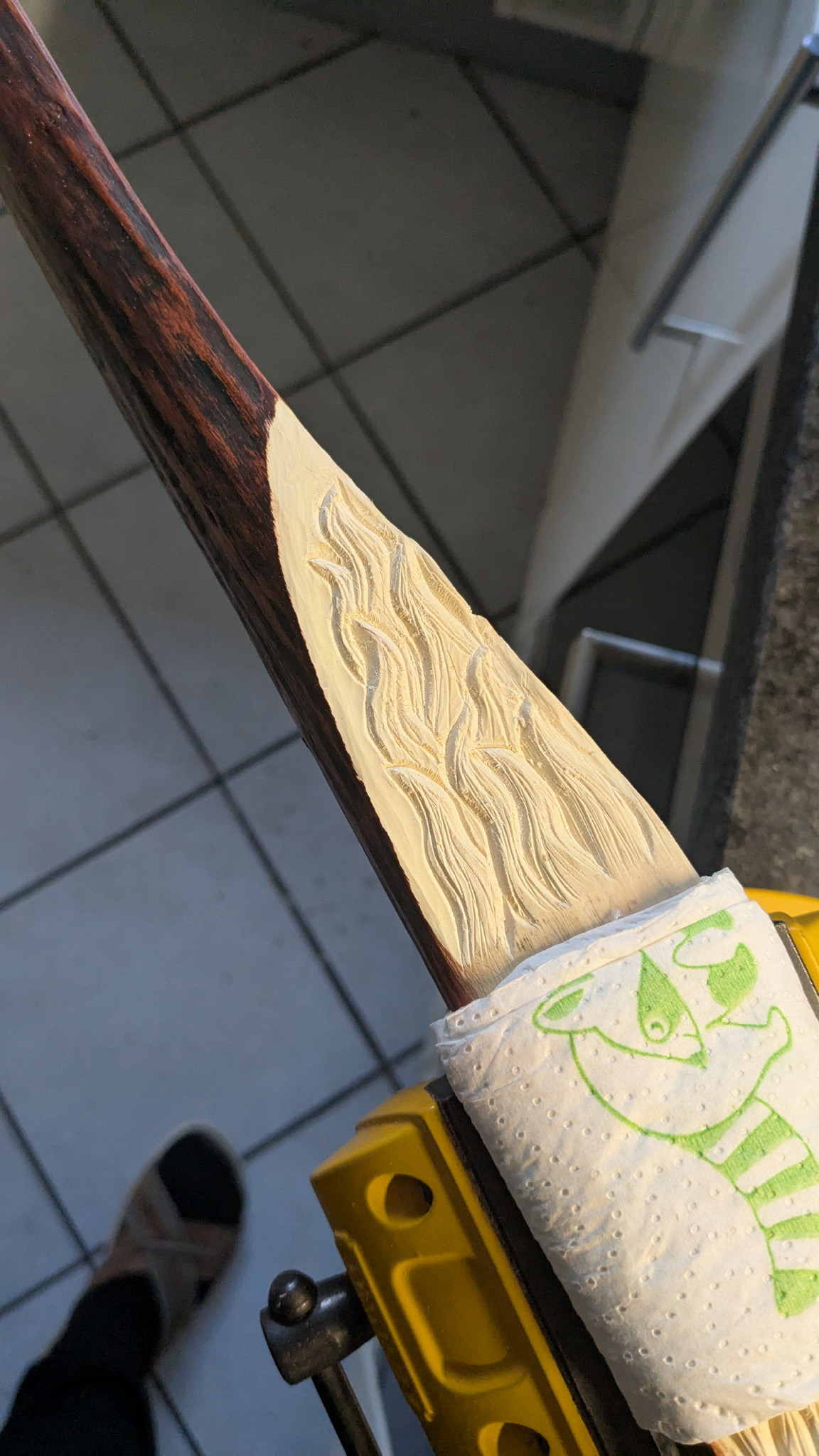

Ich ziehs durch mit den Schnitzereien. Letzte Seite fertig geschnitzt. Jetzt alles mit nylonbürste aufm Dremel bischen schleifen, dann kommt Farbe.

Re: Saplingbow 18, fka, Pfaffenhütchen
Also ich finde die schnitzereien schick 😊

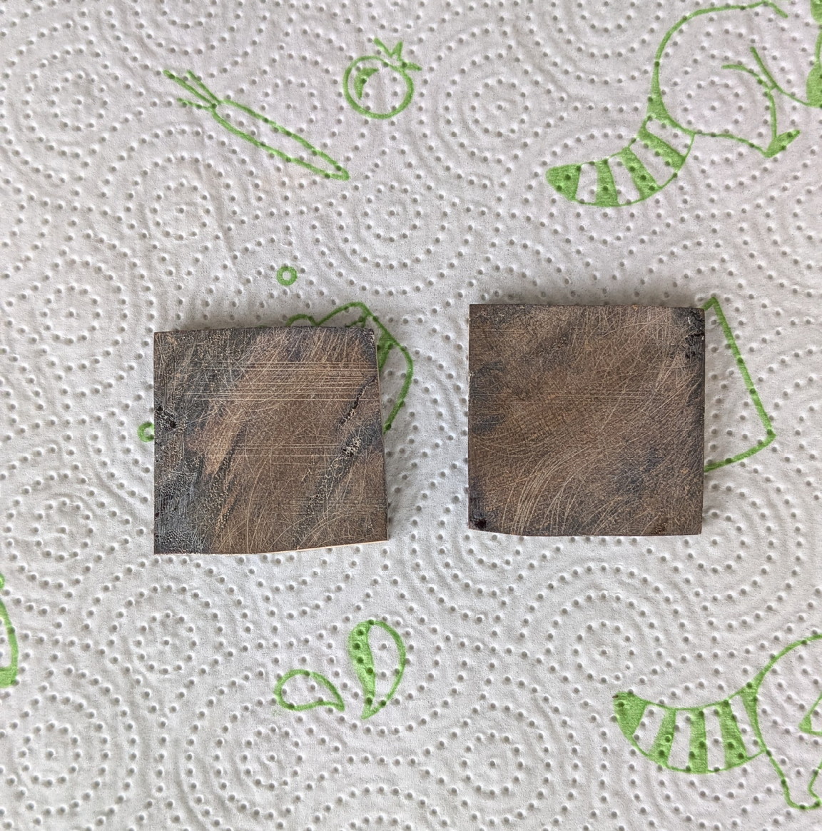

Gestern vorm schlafen gehen, hab ich die erste Lage Schellack auf den Rücken aufgetragen. Zum einen, dass die Zeit für mehrere Schichten reicht, zum anderen weil ich keine Lust mehr hatte, den Bogen immer vorsichtig am Griff anzufassen, um keine farbigen Finger zu bekommen. Aus Angst, mit dem Pinsel die Farbe zu verschmieren, hatte ich die großartige Idee, den Schellack mit Aceton zu verdünnen, in eine Sprühflasche zu geben und auf den Rücken zu sprühen. Hat nicht so gut geklappt... Der Sprühnebel war nicht fein genug und ich hatte überall Tropfen. Bis ich hektisch einen Pinsel geholt hatte, war der Lack schon so weit angezogen, dass ich ihn nicht mehr ordentlich verteilen konnte.
Ich habe jetzt eine zweite Schicht drauf gemacht, die ich dann schleifen werde und hoffe, dass es nach der dritten Schicht ordentlich aussieht, schaumermal.

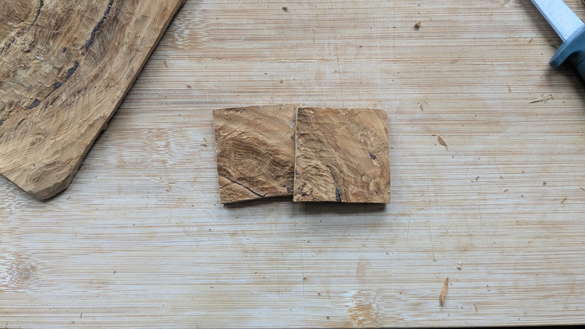

Das Pilzleder habe ich zurecht geschnitten.
Da ich von der Kirsche als Overlays nicht überzeugt bin, gehe ich mit Indies Idee und mache die Overlays aus dem Pilzleder.
Dazu habe ich mir aus den Reststücken zwei Quadrate ausgeschnitten und diese mit Laminierharz stabilisiert.
Nach dem aushärten, klebe ich die zwei Stücke aufeinander, um die nötige Dicke zu erhalten. Da ich nicht sicher war, ob das Harz komplett durch ein dickes Stück dringt, habe ich sie nicht, gleich zusammen gepresst, stabilisiert.

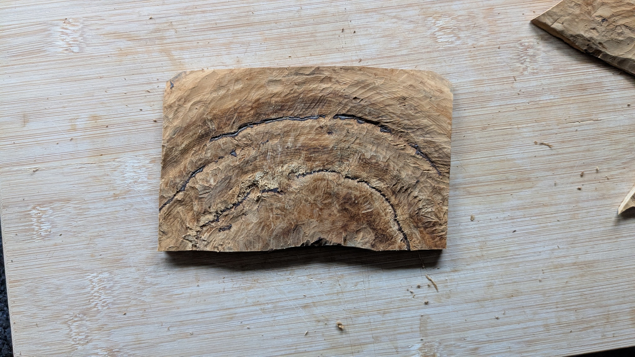

Mit 40 Schleifpapier plan geschliffen und mit Aceton gereinigt

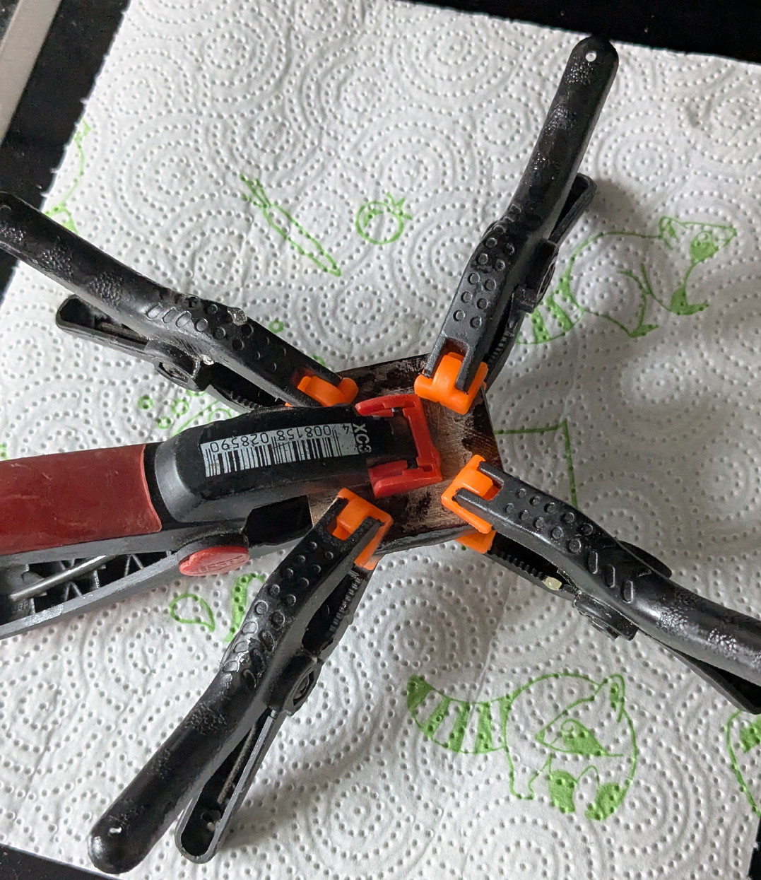

Verklebt mit Endfest. Wollte es zuerst mit Weißleim kleben und mit einer Zwinge richtig fest pressen, um keine Fuge zu haben, dazu hätte ich die Stücke aber nochmal dünner machen müssen, um sie wirklich plan zu haben. Ich war mir auch nicht sicher, wie gut weißleim auf dem Kompositmaterial hält.

Und wenn du den Schellack nichmal mit Alkohol anlöst? Vllt nivellierun sich die Tröpfchen dann?
Meine Idee war ja, den Schwamm mit Sek.kleber zu tränken und so zu stabilisieren. Bin gespannt, wie das bei dir klappt.
Mit Eule statt Weißleim zu kleben war sicher gut.

Indie12 hat geschrieben: 13.02.2026, 16:13 Und wenn du den Schellack nichmal mit Alkohol anlöst? Vllt nivellierun sich die Tröpfchen dann?
Wird Sekundenkleber mit der Zeit nicht zu spröde, um auf Dauer die Schlagkräfte auszuhalten?

Vielleicht.
Aber ich klebe Tipoverlays immer mit CA, und mir ist noch nie eine abgefallen. So doll schlägts ja dann doch nicht an den Tips

Verdünnt man Schellack nicht mit Spiritus? Die Plättchen werden doch normalerweise mit Alkohol aufgelöst. LG Stephan
