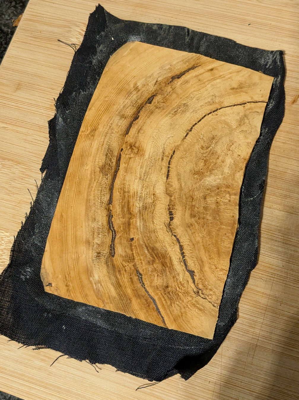

Ich habe das Pilzleder dünner geschliffen. Da es zwei Risse hat, die durchs schleifen größer geworden sind, habe ich es der Sicherheit halber mit Kontaktkleber auf ein Stück Leinenstoff geklebt.
Aktuell 3-4mm stark, werde so 2mm anpeilen.

Qas ich bis jetzt über Pilzleder gelesen habe spricht dafür, dass es sehr sinnvoll ist, es auf ein Trägermaterial zu kleben. Hoffentlich nutzt es sich nicht zu schnell ab im Gebrauch

Die Struktur Deines Leders verwundert mich, ich hatte eine Mütze aus Ungarn vermutlich in Rumänien hergestellt, die Struktur ähnelt der von Hirschleder zum verwechseln... mir scheint, dass Du das Trama in der falschen Richtung geschnitten hast, könnte das sein?

benzi hat geschrieben: 13.02.2026, 20:23 Die Struktur Deines Leders verwundert mich, ich hatte eine Mütze aus Ungarn vermutlich in Rumänien hergestellt, die Struktur ähnelt der von Hirschleder zum verwechseln... mir scheint, dass Du das Trama in der falschen Richtung geschnitten hast, könnte das sein?
Ganz guter Bericht aus dem BR...
https://youtu.be/DMcq6Ma5gR8?si=R8UR-4DXdhDld80a
Den Bericht kenne ich. Ich hab das Trama der Länge nach, also so wie der Hut gewachsen ist, genommen. Anders hätte ich es auch gar nicht schneiden/schleifen können, da es nicht sonderlich dick war. Oder verstehe ich dich falsch?
Nur an der Oberseite des Hutes ist es richtig weich und lässt sich etwas ziehen. Nach unten hin, wird es immer härter und korkartiger. Ich habe wohl nur oben echtes Pilzleder, der Rest eher schlechte Qualität. Für ein Griffleder aber vll vorteilhaft, da es nicht ganz so empfindlich ist.

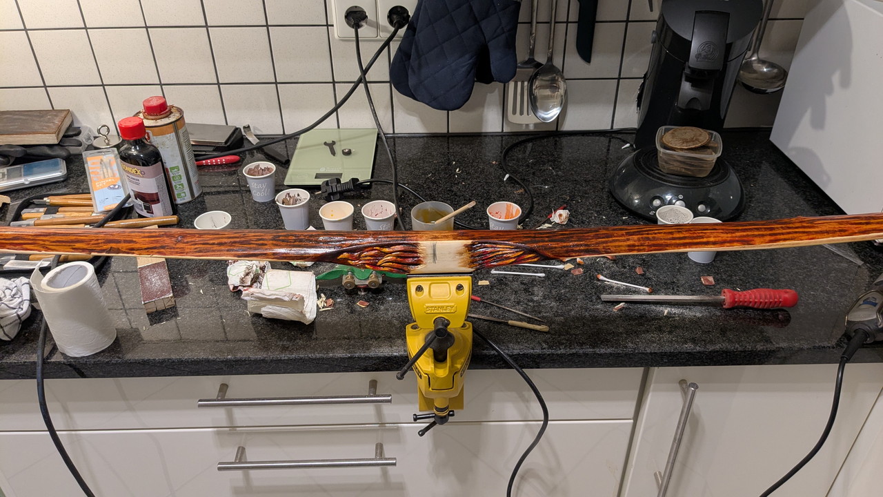

Nur zur Sicherheit: Deine Griffbemalung sieht für mich auf dem Bild oben aus, als hättest Du Dir gesagt: "die Mitte muss nicht, kommt ja Leder drüber!"
Falls das so ist, bedenke:
Jeder Anstrich verändert die Wasseraufnahme und
-abgabe. Sind Teile des Holzes weniger gestrichen als andere, kann das bei Pech zu Biegungen führen.

Ravenheart hat geschrieben: 15.02.2026, 11:31 Jeder Anstrich verändert die Wasseraufnahme und
ist in dem Fall aber irrelevant oder? der Griff ist ja eh steif. Lass meinen Griffbereich auch oft unbehandelt,dass ich das Leder gut draufbappen kann
Beiträge: 22729
Hat Dank erhalten: 213 Mal
Re: Saplingbow 18, fka, Pfaffenhütchen
Musst Du wissen... auch ein steifer Griff kann sich verziehen. Einseitige Feuchtigkeit krümmt selbst einen Deckenbalken!
Wie gesagt, muss nicht.. aber kann...

Pilzleder ist leider draußen, ist beim biegen an einer Stelle aufgerissen.
Bin aber nicht all zu traurig, da es zwar hübsch ist, aber optisch nicht sonderlich gut zum Bogen passt. Außerdem bin ich ein Freund von gewickeltem Griffleder.
Habe auch schon eine gute Idee, was ich mit dem Pilzleder mache...
Werde den Griff noch mit Schellack versiegeln, um möglichen Verbiegungen vorzubeugen.
